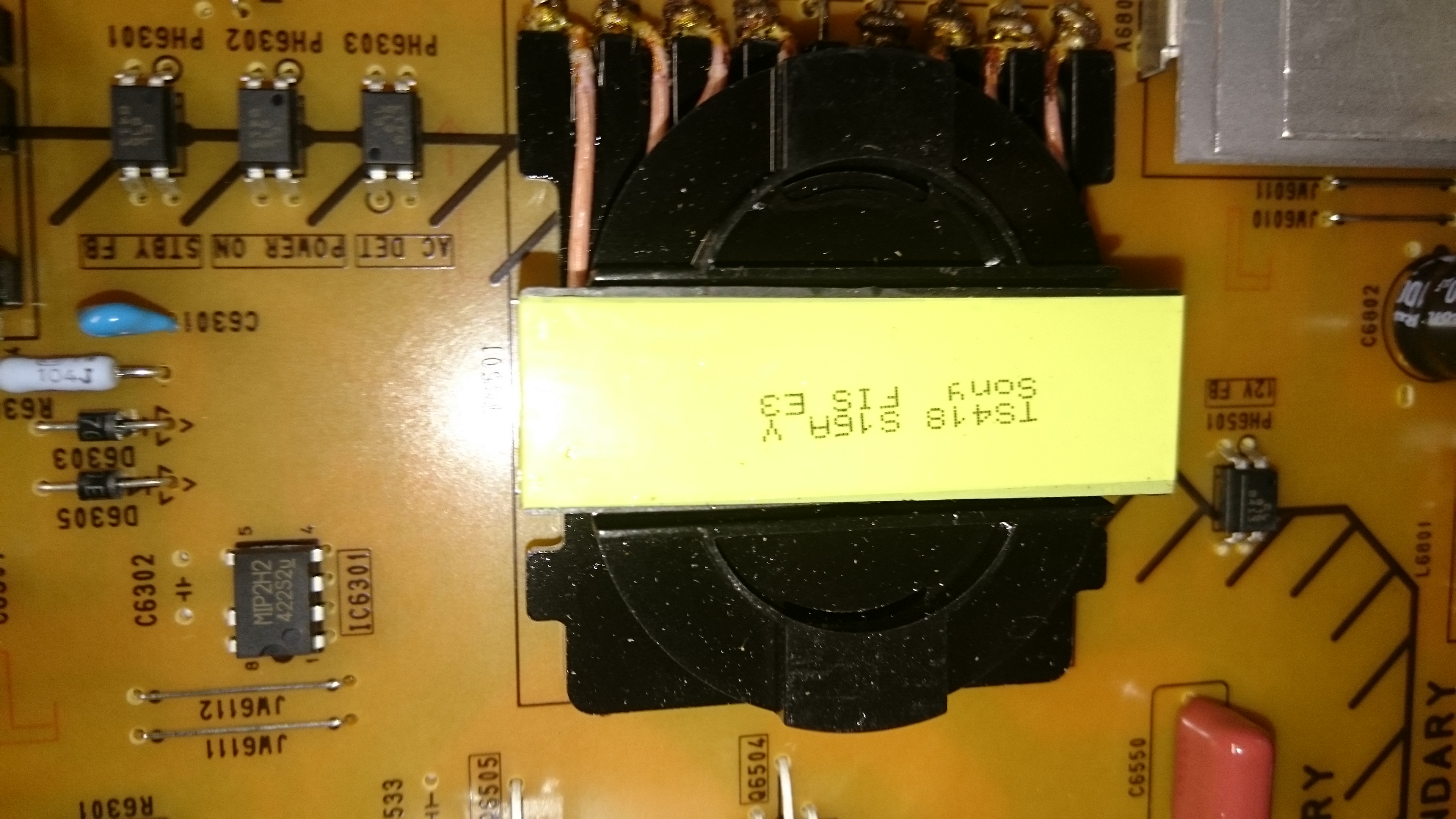

Hr Kotelett Skrevet 28. desember 2014 Skrevet 28. desember 2014 Hei Har en Sony TV som er defekt, prøver å fikse det selv, og denne komponenten jeg trenger hjelp til "klikker" når jeg holder inne på-knappen så mistenker at den har fått seg en knekk, men sliter med å finne ut noe mer om den. Noen som har noe formening om hva den heter/kalles? Bortsett ifra "TS418 S16A Sony FIS E3"
geir__hk Skrevet 29. desember 2014 Skrevet 29. desember 2014 Det er en trafo. Klikkelyden får du når det tilføres strøm (plutselig påslag av DC strøm, f.ex) i en av viklingene. Jeg tviler sterkt på at det er trafoen som er feilkilden. Det er mer sannsynlig at en feil medfører at trafoen blir tilført DC strøm.
Hr Kotelett Skrevet 30. desember 2014 Forfatter Skrevet 30. desember 2014 Oki, ja godt mulig er mye annet som har knelt på det kortet, lynet som tok tv'en nemlig Så hadde håpt det var noe enkelt. Glassikringen som åpenbarte seg med en gang jeg tok av bakdekselet var det ikke
geir__hk Skrevet 31. desember 2014 Skrevet 31. desember 2014 Spoler er nok en den mest robuste enkeltkomponenten du har på et kretskort. Transistorer, dioder og integrerte kretser er generelt sårbare for overspenninger.
Nettulf Skrevet 13. januar 2015 Skrevet 13. januar 2015 Hallo. Den trafoen er nok en del av den switch mode strømforsyningen i TV'n. At den lager lyd kommer mest sannsynlig av at strømforsyningen forsøker å starte, men slår seg av igjen grunnet en feil. Og starter på nytt igjen osv... Er mye som kan være feil. Disse strømforsyningene styres vanligvis av en liten IC-krets som lager firkantpulser for å styre en eller flere effekt transistorer som switcher strømmen gjennom trafoen av og på med høy frekvens. Styringskretsen får tilbakemeldinger fra utgangen på strømforsyningen og evt. andre sensorer som sjekker at spenninger og strømforbruk er innenfor gitte grenser. Det er isolering (Galvanisk skille) mellom primær og sekundær side på trafoen, så tilbakemelding til styrekretsen gjøres ofte via optokoblere som jeg også ser flere av på det bildet ditt. Som Geir sier her er det nok mest sannsynlig en halvleder som er defekt. Får starte ved inngang for spenningen, og måle likeretter og glattekondensator først. Deretter dioder og transistorer på primærsiden. Vær OBS på at det på slike strømforsyninger kan ligge en likespenning på drøyt 300V i kondensatorer på primærsiden!
