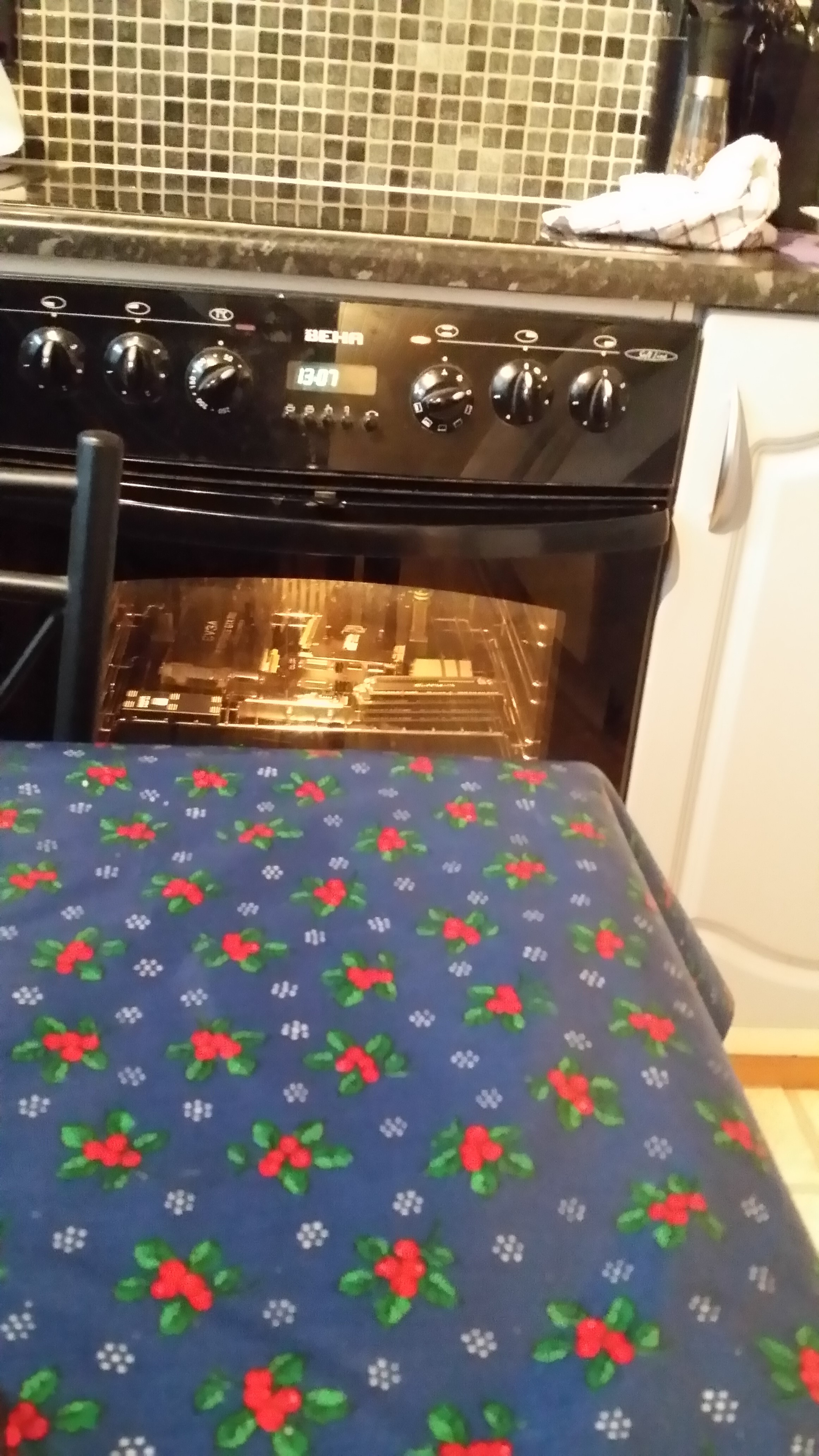

Andrull Skrevet 4. desember 2014 Skrevet 4. desember 2014 (endret) Uffda. Det kan godt hende noener ødelagt, men for tidlig å si sikkert. Ofte vil PSU, om god, klarte å kutte strømmen før noe blor skadet. Anbefaler deg så raskt som mulig å få vasket de berørte komponentene. Vanlig vann funker bra. Eventuelt vann m/ zalo + skylle med vann etterpå, om kjølevæsken har begynnt å tørke. Når skjermkortet/HKet er rent, så tar du av alle kjølere som er mulig, og sett i stekovnen på 50 grader (helst varmluft) i 1-2 timer. Sjekk etter noe væske. Burde være knusk tørt nå. Eventuelt lenger tid ovnen. Monter kjølere og test. Du har ingen garanti. Endret 4. desember 2014 av Andrull 1

Andrull Skrevet 4. desember 2014 Skrevet 4. desember 2014 (endret) Samme som om du skulle gjort oppvask. Lunkent/varmt vann løser opp kliss bedre, og fordamper raskere. Og ja, jeg tuller ikke. Anbefaler også å fjerne CPUen, og bare tørke under den om det er noe der. Dette er fordi vann tørker sakte under CPUen (og samme grunn til hvorfor jeg anbefaler å fjerne kjøleribber). MEN! Vær forsiktig så du ikke bøyer pins til CPUen når du skyller/vasker HKet. Obs: Jeg var heller ikke helt klar på det, men HDDer og DVD-roms kan IKKE vaskes. Og PSU blir for risikabelt for de uten kunnskap. Men er ofte også mindre utsatt for vannskade pga. ikke like åpen elektronikk. Endret 4. desember 2014 av Andrull 1

Andrull Skrevet 5. desember 2014 Skrevet 5. desember 2014 (endret) Samme som om du skulle gjort oppvask. Lunkent/varmt vann løser opp kliss bedre, og fordamper raskere. Og ja, jeg tuller ikke. Anbefaler også å fjerne CPUen, og bare tørke under den om det er noe der. Dette er fordi vann tørker sakte under CPUen (og samme grunn til hvorfor jeg anbefaler å fjerne kjøleribber). MEN! Vær forsiktig så du ikke bøyer pins til CPUen når du skyller/vasker HKet. Obs: Jeg var heller ikke helt klar på det, men HDDer og DVD-roms kan IKKE vaskes. Og PSU blir for risikabelt for de uten kunnskap. Men er ofte også mindre utsatt for vannskade pga. ikke like åpen elektronikk. Hva med SSD disker? Takk SSDer tåler det. Men de er ofte unødvendige da de er ofte pakket godt inn. Noe som samtidig også betyr at du må skru de opp for at de skal tørke/bli skylt skikkelig. Hadde nok ikke tatt dem med mindre de virkelig ble sprutet ned. At slangem hoppet av i utgangspunktet kan være forskjellige grunner til. Men ofte vil et solid trykk (om den f.eks er på trykksiden av CPU/Gpu blokka), samtidig som den blir varm slik at slangen utvider seg og blir slapp (varierer fra slange til slange), så sitter alt fast på slangeklemma. I værste fall så er visse nipler lite egnet for klemme, eller så var klemmen ikke festet skikkelig/feil montert. Noen nipler og klemmer kan være dårlige komboer. Kort sagt. Ikke ukjent fenomen her i gården, så du er ikke alene om å ha opplevd noe lignende. Selv om det aldri har gått så langt at hele driten gikk av. Men men, er nå fortsatt positiv til at det fortsatt funker. Dog begynner det å haste litt. Man jobber mot klokka her, og flere dager begynner å bli risikabelt med tanke på korrosjon. Edit: kyrre, det var ikke kompresjonsnippel. Endret 5. desember 2014 av Andrull 1

Andrull Skrevet 5. desember 2014 Skrevet 5. desember 2014 (endret) Btw: Anbefaler som sagt, å ta av kjøleren til skjermkortet (mulig jeg tar feil, men ser ut som den fortsatt er på). Nå går nok 50 ish grader greit for Acetalen, så tror ikke noe blir ødelagt, men hjelper veldig med tanke på tørking og at man er helt sikker på at det blir tørt. Men men, nå som det allerede er inne, så da er det vel bare å kjøre på. Kjør den ekstra lenge i så fall. Edit: Ahh, du har alt ferdigmontert med tanke på vannkjøling? Så du har kanskje ingen erfaring med å bytte blokker? Endret 5. desember 2014 av Andrull 1
