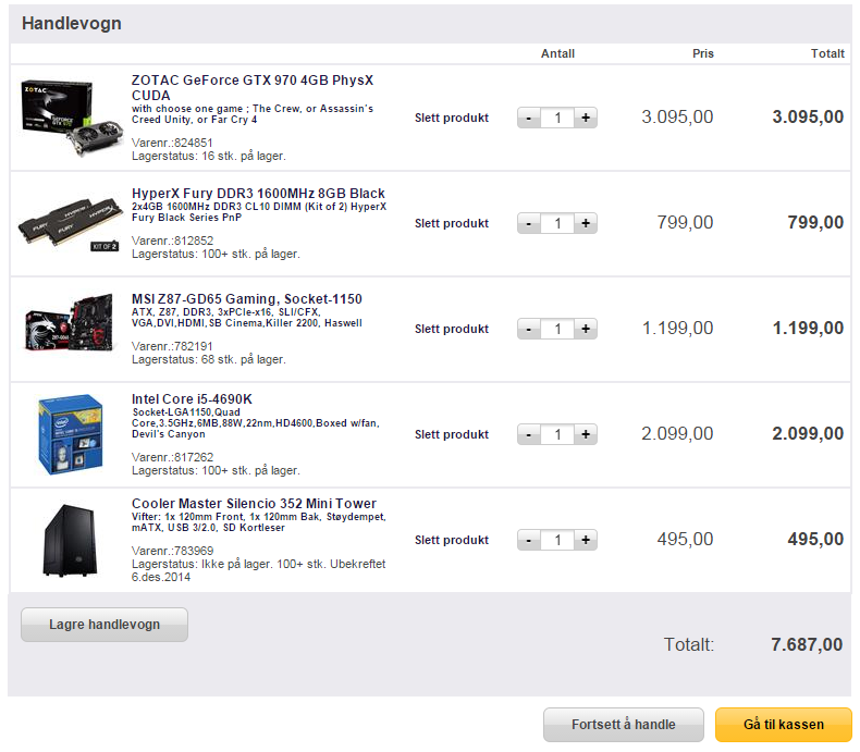

kråkereiert Skrevet 1. desember 2014 Skrevet 1. desember 2014 (endret) Hva tenker dere? skulle ikke overstige 8000kr, Noe jeg kan få plass til eller byttet? Går kun i CSGO og denslags. Endret 1. desember 2014 av slainlegend.no
Stor Oddnoga Skrevet 1. desember 2014 Skrevet 1. desember 2014 Hovedkortet vil ikke passe i det kabinettet da det kun støtter mATX.
kråkereiert Skrevet 1. desember 2014 Forfatter Skrevet 1. desember 2014 Hovedkortet vil ikke passe i det kabinettet da det kun støtter mATX. Har ikke peiling så satt bare noe sammen egentlig, men et spesifikt kabinett du kunne pekt ut?
Stor Oddnoga Skrevet 1. desember 2014 Skrevet 1. desember 2014 Du kan ta hva som helst du liker som støtter ATX. Et vanlig midi-tower med andre ord. Utvalget er så stort at det blir smak og behag. Bare å ta et du liker. Det du valgte i utgangspunktet er for mindre hovedkort (mATX).
kråkereiert Skrevet 1. desember 2014 Forfatter Skrevet 1. desember 2014 Du kan ta hva som helst du liker som støtter ATX. Et vanlig midi-tower med andre ord. Utvalget er så stort at det blir smak og behag. Bare å ta et du liker. Det du valgte i utgangspunktet er for mindre hovedkort (mATX). https://www.komplett.no/nzxt-s340-midi-tower-sort/824761 https://www.komplett.no/corsair-carbide-300r-midi-tower-sort/746612 https://www.komplett.no/nzxt-lexa-s-midi-tower-sort/495633 Liker NXZT-S340, Ikke noe spesielt som skiller seg ut fra de andre jeg linket? Takk for hjelpen anyways
Stor Oddnoga Skrevet 1. desember 2014 Skrevet 1. desember 2014 Rent utseendemessig ville jeg også gått for S340. Bortsett fra det passer alle de du har funnet der. Bare hyggelig.
Omnithunder Skrevet 1. desember 2014 Skrevet 1. desember 2014 Spar penger ved å handle hos NetOnNet: HK, CPU og RAM http://www.netonnet.no/art/data/datakomponenter/oppgraderingspakker/hovedkort-cpu-og-ram/intel-i5-4690kz97-a8gbc/206527.7789/ PSU og kabinett http://www.netonnet.no/art/data/datakomponenter/oppgraderingspakker/kabinett-og-stromforsyning/fractaldesign-core2500500wwhite/210642.7758/ SSHD http://www.netonnet.no/art/data/datakomponenter/harddisker-og-ssd/sata-35-tommer/seagate-1tbdesktopsshd/194395.7070/ GPU http://www.netonnet.no/art/data/datakomponenter/skjermkort/nvidia/evga-geforcegtx970scacx204gb/211224.7063/ Totalt kr 7967.
tommynecro Skrevet 2. desember 2014 Skrevet 2. desember 2014 (endret) Jeg ville hold meg unna Z97x da jeg har dårlig erfaring med det, er ikke langt opp til z97-a , 100 kr ? meh. Jeg ville gått for http://www.netonnet.no/art/data/datakomponenter/oppgraderingspakker/hovedkort-cpu-og-ram/intel-i5-4690kz97-a8gbc/206523.7789/ Så kan du velge og vrake mellom GPU og kabinett/psu. Jeg antar at du ikke trenger ting som ssd/hdd/kjøling/optisk drev/nettverkskort`? Hvis du gjør så stiller det saken i et annet lys. Personlig bryr jeg meg om utseende også ikke bare performance så jeg ville sikkert spandert et kabinett jeg liker på meg selv, kjøpt en lukket billig kjøler og skaffet et brukt 290x, de går veldig billig på bruktmarkedet akkurat nå. but thats just me. Endret 2. desember 2014 av tommynecro

kråkereiert Skrevet 3. desember 2014 Forfatter Skrevet 3. desember 2014 Spar penger ved å handle hos NetOnNet: HK, CPU og RAM http://www.netonnet.no/art/data/datakomponenter/oppgraderingspakker/hovedkort-cpu-og-ram/intel-i5-4690kz97-a8gbc/206527.7789/ PSU og kabinett http://www.netonnet.no/art/data/datakomponenter/oppgraderingspakker/kabinett-og-stromforsyning/fractaldesign-core2500500wwhite/210642.7758/ SSHD http://www.netonnet.no/art/data/datakomponenter/harddisker-og-ssd/sata-35-tommer/seagate-1tbdesktopsshd/194395.7070/ GPU http://www.netonnet.no/art/data/datakomponenter/skjermkort/nvidia/evga-geforcegtx970scacx204gb/211224.7063/ Totalt kr 7967. Så du mener på at EVGA er bedre en Zotac? Har ikke peiling selv men tar gjerne imot tips. https://www.komplett.no/k/kcp.aspx?sku=826146&sku=824851
xClaymanx Skrevet 3. desember 2014 Skrevet 3. desember 2014 Zotac sitt 970 var ivertfall en dårlig klokker ved release på grunn av lav powerlimit i forhold til for eks gigabyte, MSI etc. Men det er langt fra et dårlig kort
sveibuen Skrevet 3. desember 2014 Skrevet 3. desember 2014 Går ut fra at ikke skal overklokke skjermkortet. Samme kass du tar av 970 serien så lenge det er 3rd parts kjøler. Ang SSD/HDD, så kjøp deg en SSD på 240/250GB. HDD kan du nå vente med, eller ønske deg en ekstern til jul som du kan lagre filmer og musikk på. Ang PSU, så er ikke den å anbefale som blir linket fra netonnet.no der, men kaibnettet er greit. Hadde heller valgt denne pakken da eller kjøpt hver for seg. http://www.netonnet.no/art/data/datakomponenter/oppgraderingspakker/kabinett-og-stromforsyning/fractaldesign-r2750wdefiner4/206063.7758/
Omnithunder Skrevet 3. desember 2014 Skrevet 3. desember 2014 Går ut fra at ikke skal overklokke skjermkortet. Samme kass du tar av 970 serien så lenge det er 3rd parts kjøler. Ang SSD/HDD, så kjøp deg en SSD på 240/250GB. HDD kan du nå vente med, eller ønske deg en ekstern til jul som du kan lagre filmer og musikk på. Ang PSU, så er ikke den å anbefale som blir linket fra netonnet.no der, men kaibnettet er greit. Hadde heller valgt denne pakken da eller kjøpt hver for seg. http://www.netonnet.no/art/data/datakomponenter/oppgraderingspakker/kabinett-og-stromforsyning/fractaldesign-r2750wdefiner4/206063.7758/ Og med ett økte prisen med nesten kr 800. Du må gjerne anbefale en bedre PSU, men PSU'en som ble foreslått er mer enn god nok til det aktuelle oppsettet.
