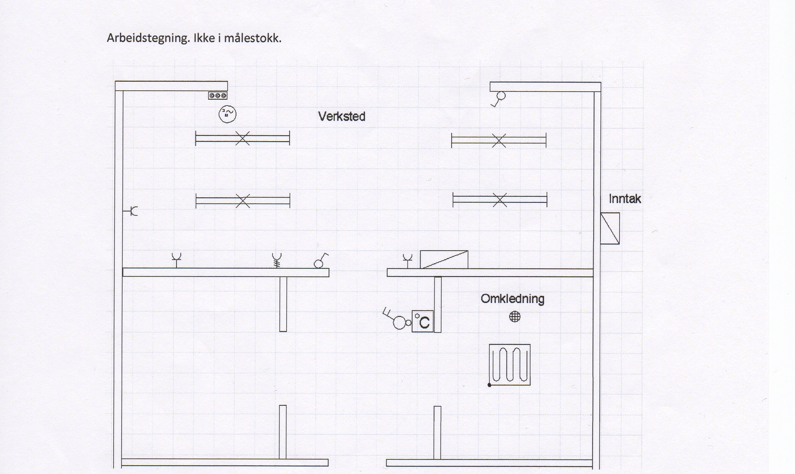

Hello :). skal opp til fagprøve denna uken. Så har jeg ikke så veldig mye praktisk erfaring med 400 volt, 3 fase og generelt oppkobling av tavler. Fikk lite mulighet til det igjennom firma fordi de ville ha meg på anlegg eller andre service oppdrag.
Har ikke vært igjennom alt i praksis med bedrift som sagt, så sliter litt med noen deler av oppgaven. Har lagt med 2 bilder av oppgaven så hadde satt stor pris på vist noen kunne hjelpe meg litt :)
-dimmensjoneringen av en 3 fase 10kw varmevifte?
-Noen spesielt jeg burde være obs på når det kommer til utjevningsforbindelser? Jording av bru? tak armaturer? dreieretningsmotor?
-hvordan dimmensjonerer jeg inntakskabel fra skapet utenfor bygget til strømtavlen? har sett i montørhåndboken men blir veldig fort usikker siden jeg har lite erfaring med 400volt.
-Hvordan velger man kvadrat på ringjord i forhold til at det skal være 40A inntak?
-Svar gjerne på de andre oppgavene vist du har mulighet, hjelper meg enda mer i å være sikker =)

Synes fagprøven ser veldig fin ut, selv om den kanskje inneholder en liten formell feil (?) Dreieretningvenderen sorterer vel kanskje under NEK EN 60204-1:2006 og ikke under NEK 400:2010 (??!!)
Ellers så mener jeg vel at det blit "feil" om andre går i gang med å løse oppgavene til fagprøven, men at det kanskje går ann å hinte litt når den som har oppgaven først legger ut sine egne forslag. (???!)
Oppgaveteksten mangler jo ellers en del "nøkkelopplysninger" for gjennomføring av en "full dimensjonering". Det behøves mer en bare opplysningen om at det dreier seg om et TN fordelingssystem.
