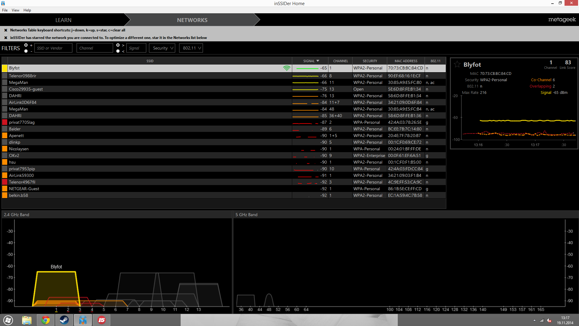

her er for øvrig skjermbilde fra inSSIDer.

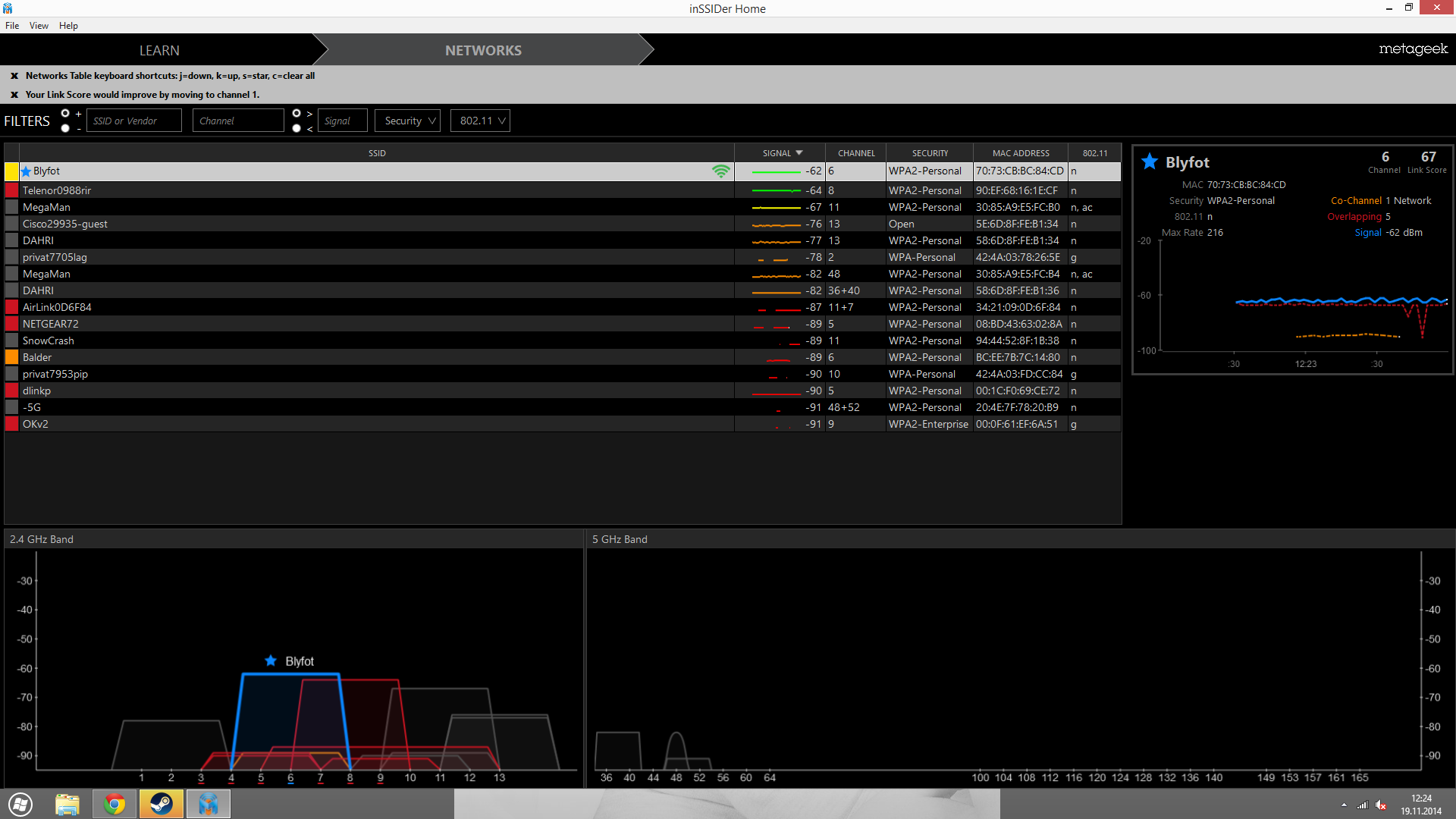

Nå skjedde det samme igjen. Plutselig står det "begrenset tilgang", og jeg mister internett forbindelsen. Men etter 15 minutter kom det tilbake.
