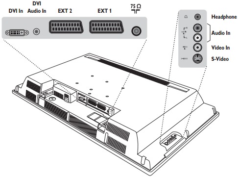

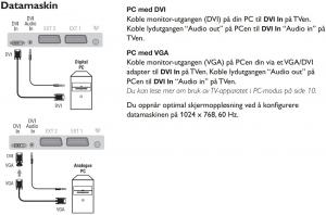

grenness Skrevet 18. november 2014 Forfatter Skrevet 18. november 2014 Driver fortsatt med å få klarhet i nøyaktig hvilken TV det er, jeg skrev vel Sharp lenger opp men det er en Philips anno 2005 eller slikt. Om det er den jeg tror det er så virker det som at den har DVI inn (pluss lyd inn), i henhold til denne illustrasjonen fra manualen: Da er vel det enkleste å konvertere fra HDMI til DVI, er ikke DVI basically HDMI uten lyd? Og så få lyden separat via DVI Audio in-kontakten. Avventer bekreftelse fra my old man når han har fått lest av produktbetegnelsen bakpå TV-en...
grenness Skrevet 18. november 2014 Forfatter Skrevet 18. november 2014 Da bekreftet han at det er snakk om en Philips 32PF3320/10 og det er den jeg tok utgangspunkt i da jeg fant brukermanualen, så da stemmer illustrasjonen over. HDMI->DVI+lyd burde vel ikke være så vanskelig, da er det jo digitalt hele veien (bortsett fra lyden, eller er den også digital..?)

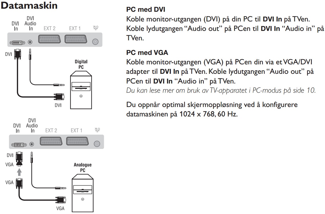

sedsberg Skrevet 18. november 2014 Skrevet 18. november 2014 (endret) DVI er uten lyd så du må ha (analog) lyd inn på jack ved siden av. Edit: Eller er det coax-inngang? I så fall er det digitalt. Endret 18. november 2014 av sedsberg

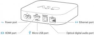

grenness Skrevet 18. november 2014 Forfatter Skrevet 18. november 2014 Virker fra denne illustrasjonen fra bruksanvisningen til TV-en at det er analog lyd: Så da hadde det jo vært en smal sak om bare Apple TV-en hadde en analog lydutgang, men det virker det ikke som den har ut i fra brukerhåndboka... Så da må jeg vel finne en eller annen form for kabel som splitter HDMI ut i DVI for bilde og 3.5mm for (analog) lyd - om denslags finnes..? Noen som vet?

Mr D Skrevet 24. november 2014 Skrevet 24. november 2014 Virker fra denne illustrasjonen fra bruksanvisningen til TV-en at det er analog lyd: atv-tv.jpg Så da hadde det jo vært en smal sak om bare Apple TV-en hadde en analog lydutgang, men det virker det ikke som den har ut i fra brukerhåndboka... manuals.info.apple.com MANUALS 1000 MA1607 en_US apple_tv_3rd_gen_setup.pdf.jpg Så da må jeg vel finne en eller annen form for kabel som splitter HDMI ut i DVI for bilde og 3.5mm for (analog) lyd - om denslags finnes..? Noen som vet? Det enkleste er vel en DAC som gjør om optisk digitallyd til analogt signal. Optisk kabel følge med, så da trengs det kun en standard 2xRCA til minijack i tillegg til HDMI-kabel til DVI. Men en ny TV er den beste løsningen på alle måter bortsett fra prislappen der og da.
