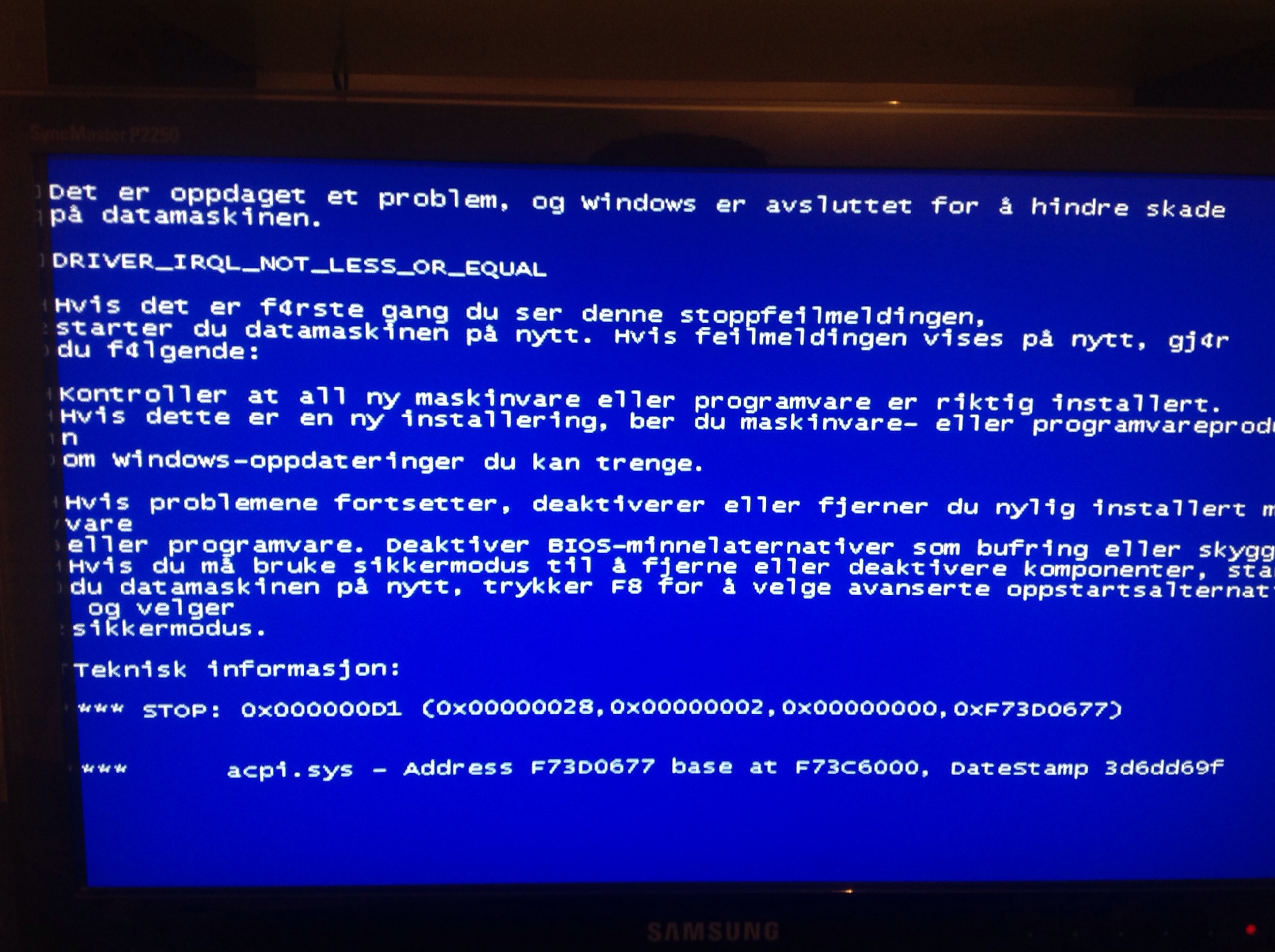

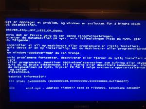

Maskinen tok kvelden etter lynnedslag. Gikk til innkjøp av ny strømforsyning, nytt hk og prossesor. Nå får jeg "blå" skjerm når jeg prøver å installerer windows 7, se vedlagt screenshot. Noen som kan guide meg på rett vei?
Er det fortsatt maskinvare (minne, harddisk) som er problemet? Skjermkortet er plukket ut da jeg tror det også har feilet, pga svart skjerm på første oppstart. Har kun 1 minnemodul inne i maskinen nå...

Har du gått inn i bios og satt at maskinen skal starte fra dvd-rom og ikke fra harddisk som førstevalg?
Det ser ut som maskinen starter fra gammel os-installasjon på hardisk og bluescreener pga nytt hk og prosessor?
1. Windows starter ikke i det hele tatt.
2. Bios er satt opp slik at cd rom starter som første valg ja..
3. Når jeg starter med windows cd i laster den inn fra cden instalsjonsmaterialer men den stopper opp underveis. Da trykker jeg på av knappen på maskinen og det er da jeg får denne feil beskjeden.

Ja denne feilmelingen er meldig om at windows på grunn av et eller annet ikke får startet. Så mest sannsynlig så er det en feil enten i det lagrede dataene på harddisken, eller med hardiske i seg selv. Som flere har nevnt så ville jeg testet å installere windows på nytt (med en inkludert formattering av harddisk før start). Det er jo dog en sannsynlghet at ssd har fått seg en verre kilevink enn dette sånn at den må byttes ut, men start iallefall med å installere alt på nytt, om dette fungerer YEY.
Ut fra denne feilmeldingen så er det ikke noe problem med minnet, så en kan jo håpe at det har klart seg. kan jo også anbefale et overspenningsvern for videre bruk som sikrer maskinen fremover så du slipper dette i den nærmeste fremtid igjen. For eksempel: https://www.komplett.no/apc-essential-surge-arrest/308810

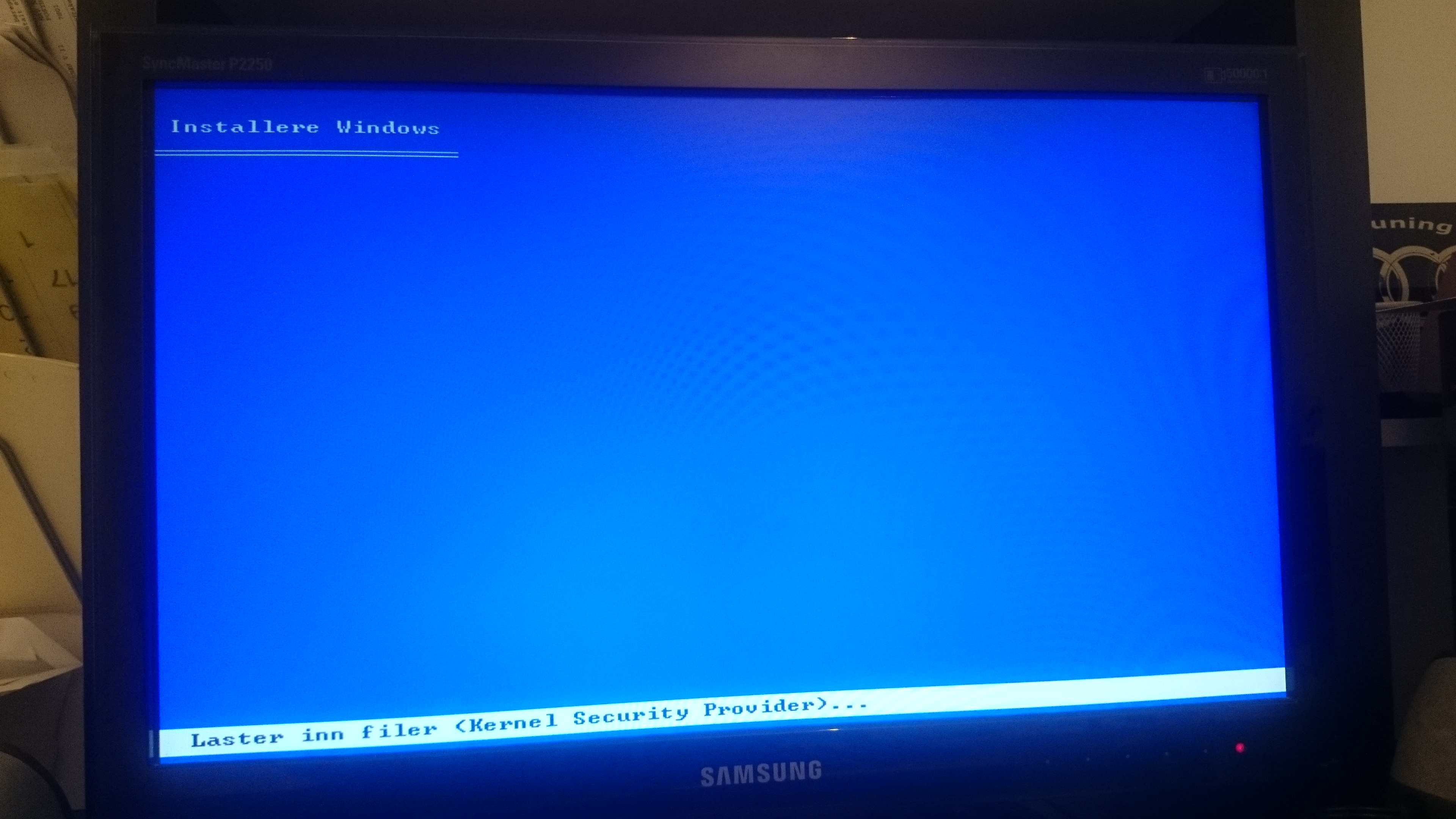

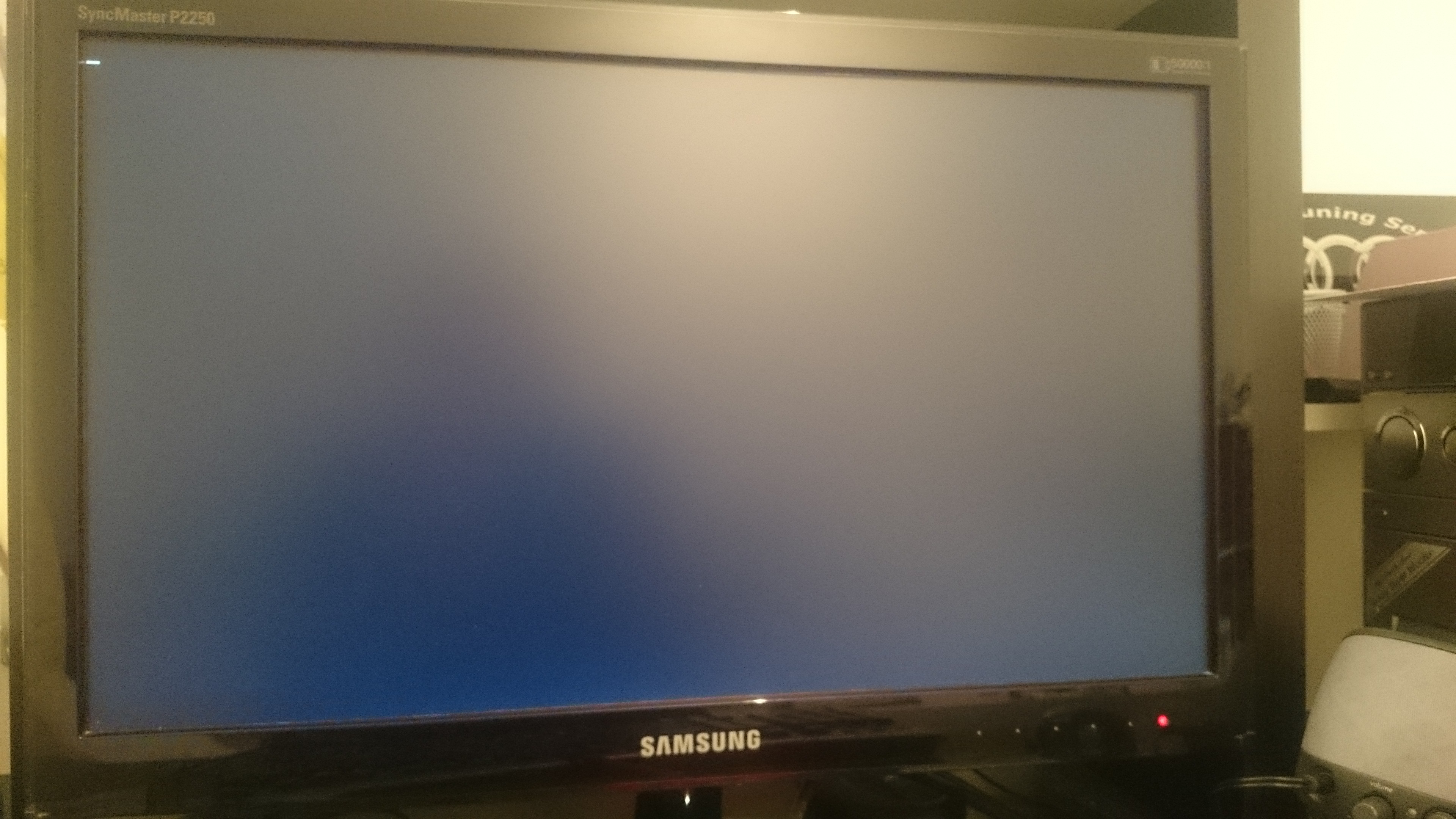

Prøver nå å starte maskinen med Windows CDen i. Installasjonen starter med å laste inn filer.. Men den stopper fortsatt opp til meg. Får da svart skjerm med markøren som blinker i venstre øverste hjørne. Trykker så et trykk på startknappen på kabinettet, da får jeg denne blåskjermen.
Har prøvd med ssd hardisken kun innkoblet og den andre kun innkoblet under installasjonen men får samme blåskjerm..

Hvor i installasjonen stopper det?
Er det en kjøpt utgave av windows, eller en ISO/Rip?

Helt i starten av installasjonen under innlasting av filer (se bilde). Får da svart skjerm med blinkende markør, se bilde.
