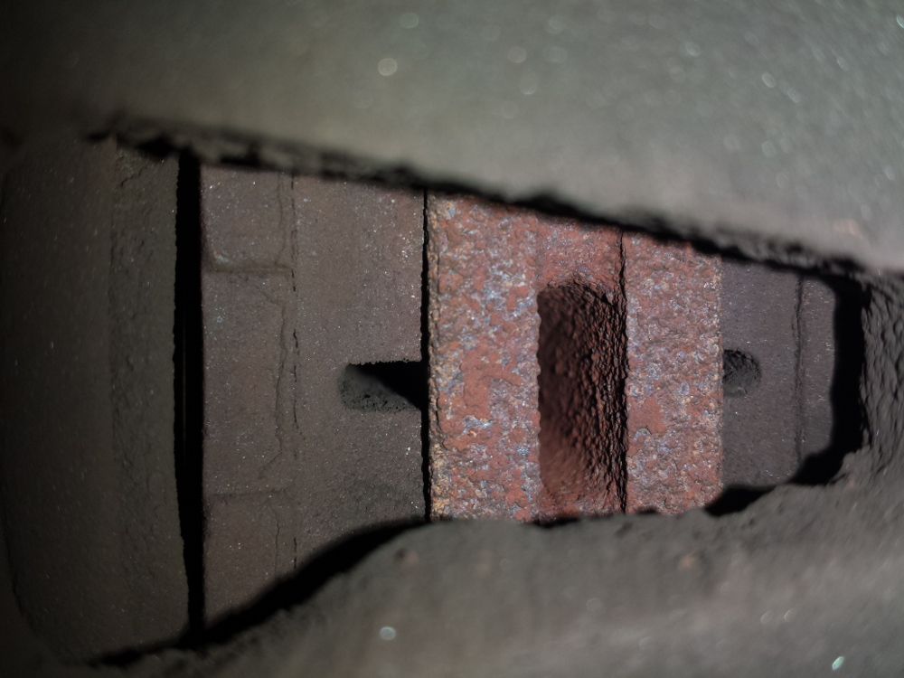

Når jeg bremser så hyler det fra høyre framhjul. Iblant kommer det også en stygg skrapelyd. Av og til så forvinner ikke hylinga når jeg slipper bremsepedalen.
Jeg har tatt av hjulet og sett inn i ispeksjonshullet, og jeg synes ikke bremseskivene ser dårlige ut, men jeg har egentlig ikke peiling.
Har lagt ved et bilde her, ser disse slitte ut? Hvis ikke, hva annet kan lage disse lydene?
Klossene ser ikke utslitt ut. Jeg ser at den ene er mer slitt enn den andre klosse.
Du kan ta dem ut og smøre glidestiftene først. Gjør ren kontaktflatene og smøre lett med kobberpasta der klossene sitter på kalipere.
Endret av Indian
Løsne calippern. Det er ikke uvanlig at det kan legge seg en stein i bremseklaven klossene står i. Når en stein legger seg mot skiva kan det hyle noe brutalt. Ligger det glideplater mellom klossene og bremseklaven kan disse flytte på seg og berøre skiva og lage lyd også.
De klossene er ujevnt slitt. Det er også litt rødskjær i rusta på den br.skiva. Har nok vært litt varmt!
Den klossen til høyre sitter kanskje fast, glidebolter som sitter, stempel i calliper som sitter. Du må demontere å se hva som sitter fast.
Mulig det bare er en stein som lager lyd, men de klossene er fortsatt ujevnt slitt og bremsene ligger nok på.
