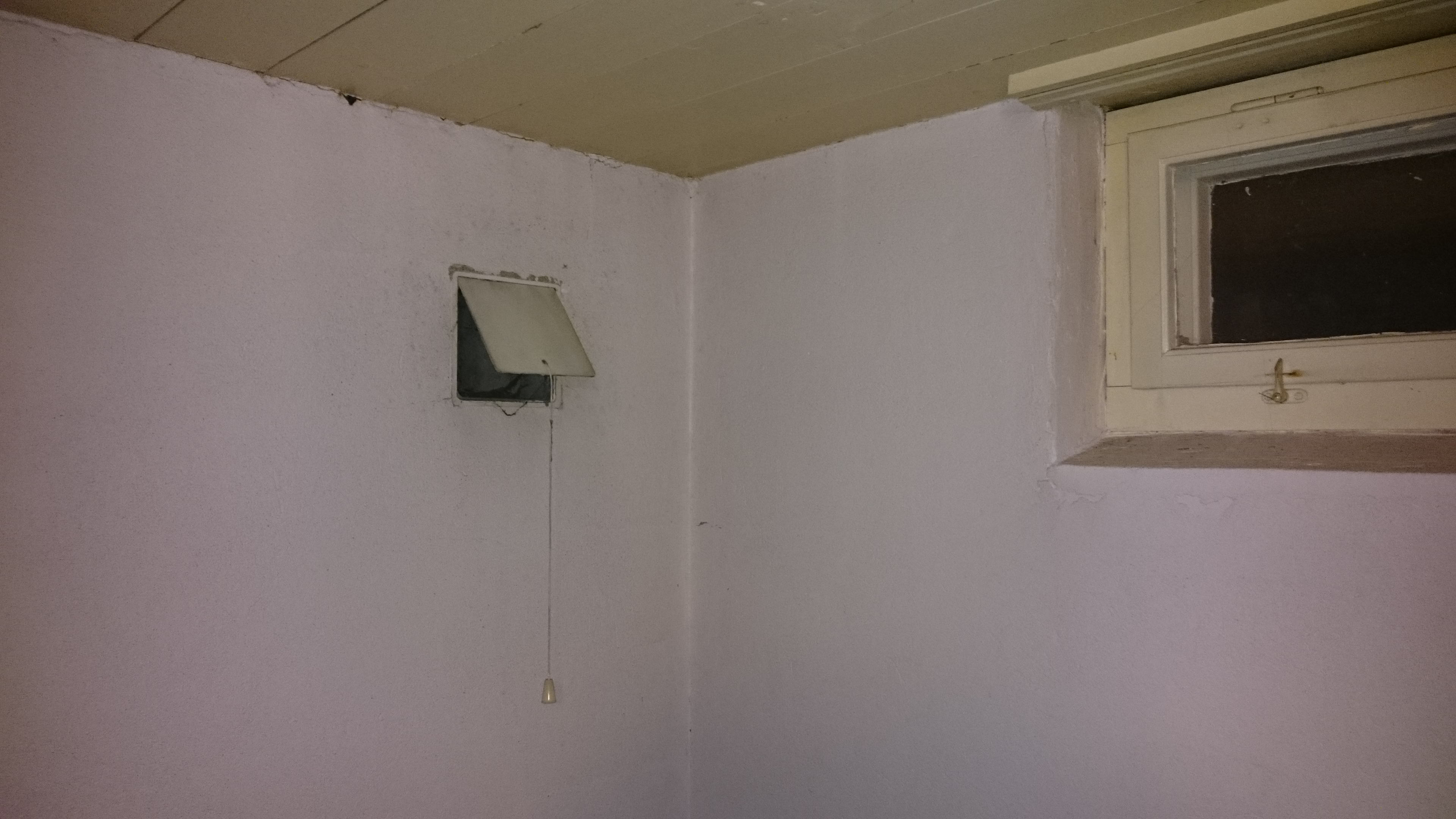

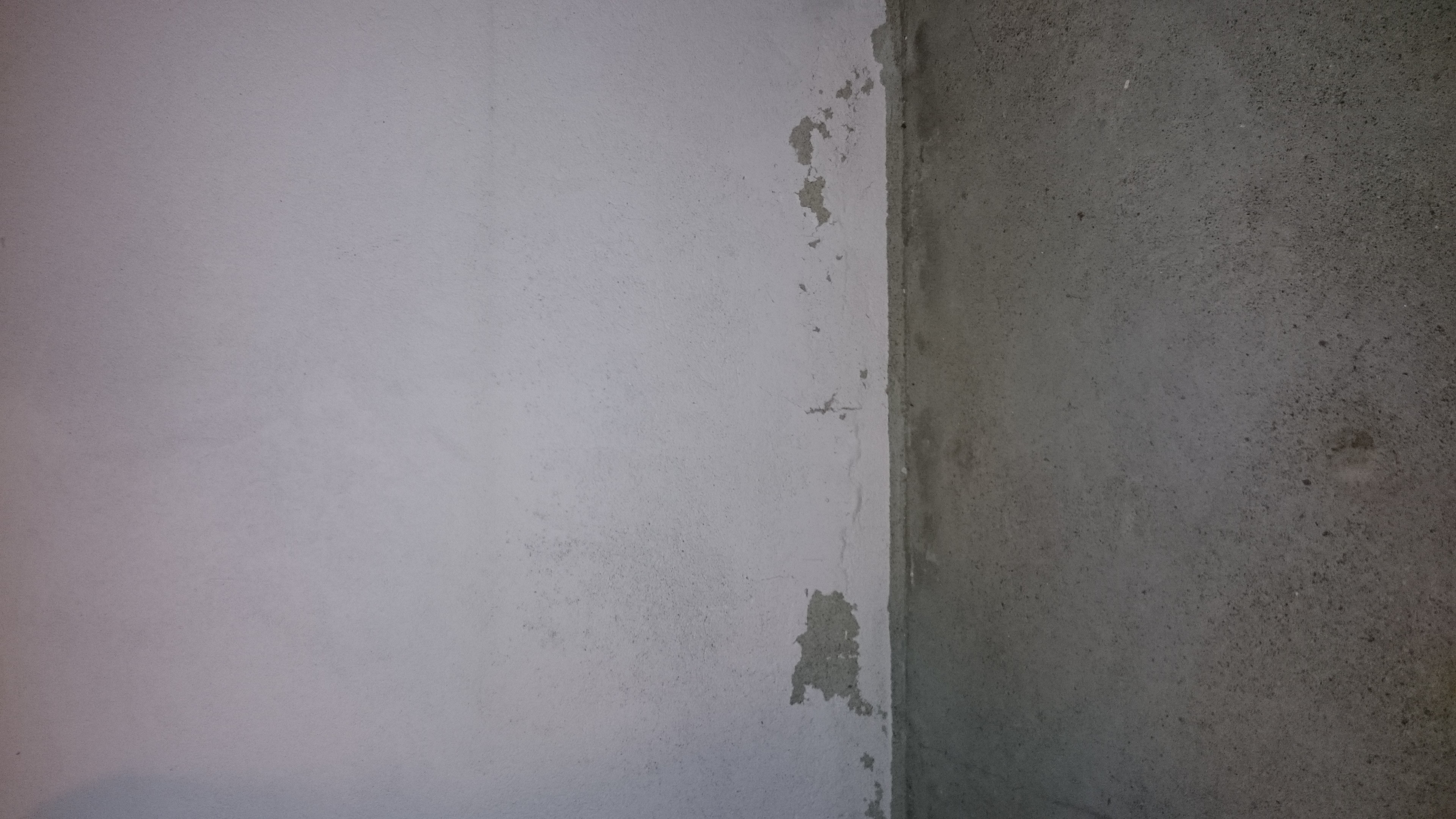

Vi skal i gang med å pusse opp et kjellerrom som har blitt, og som fortsatt skal brukes som vaskerom.
Rommet ligger i en kjeller, det er lite eller ingen til fukt, men noe murpuss har flasset av noen steder. Huset er bygget på midten av 60-tallet.
Utenfor husveggen er det ikke drenert, men det er bare sand, så vi har ikke problem med fukt i kjelleren.
Det vi lurer på er hvordan man går frem for å male både veggen og kanskje også gulvet. Som sagt dette skal brukes som vaskerom, så både gulv og vegger vil bli utsatt for fuktighet innenfra.
Skal det vaskes først, fylle avflassing med murpuss, grunne, etc.
Hvilke produkter, og hvilken rekkefølge skal jobben utføres?
Vedlagt ligger noen bilder av hvordan vegg og gulv ser ut, hvis det er til noen hjelp.
Her er sånn cirka hvordan jeg ville gjort det.
  • Gå over områdene med løs maling/murpuss med stålbørste.
  • Reparer områder der det trengs med Husfix eller tilsvarende produkt.
  • På veggflaten bør du grunne veggflatene som er pusset ned/behandle med overnevnte produkt før du maler toppstrøket. IKKE bruk latexmaling til grunning på de veggene. Du bør helst bruke våtromsmaling til toppstrøk da dette blant inneholder soppdrepende midler.
  • Mal gulvet med Sigural. Det er den eneste malingen som funker på det gulvet.
Se forøvrig sticky tråd som forteller mye om maling.
