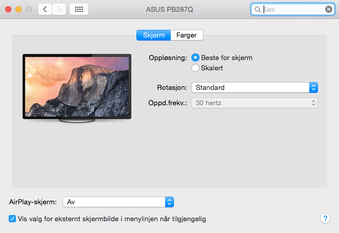

fjodd Skrevet 7. november 2014 Skrevet 7. november 2014 Jeg har nettopp kjøpt en Asus PB287Q. Jeg bruker den til en MacBook Pro (Retina, 13-tommers, sent 2013). De er koblet med en mini-displayport til displayport-kabel. Jeg har manuelt satt displayport-streamen til DP 1.2. Av hva jeg har lest rundt omring på nettet så skal den da automatisk gå over til 60Hz, men den holder seg fortsatt på 30 Hz. Noen som har en løsning? Jeg har lurt på om det kan være kabelen som er problemet. Det er en billig kabel fra Clas Ohlson.
Andrull Skrevet 7. november 2014 Skrevet 7. november 2014 (endret) Automatisk hørtes litt for bra ut til å være sant. Kjenner ikke til hvordan det er på Mac-universet, med på WIndows så må du aktivere dette i "skjermbehandling". Har du ikke valget til å velge 4K og 60Hz der? Eller har du ikke prøvd å finne noen meny? Er det automatisk så bør man nok også koble skjermen fra og til igjen. Endret 7. november 2014 av Andrull
fjodd Skrevet 7. november 2014 Forfatter Skrevet 7. november 2014 Automatisk hørtes litt for bra ut til å være sant. Kjenner ikke til hvordan det er på Mac-universet, med på WIndows så må du aktivere dette i "skjermbehandling". Har du ikke valget til å velge 4K og 60Hz der? Eller har du ikke prøvd å finne noen meny? Er det automatisk så bør man nok også koble skjermen fra og til igjen. Det burde jeg nevnt. Har prøvd å aktivere dette i systemvalg, men oppdateringsfrekvensmenyen er "låst".
Nizzen Skrevet 10. november 2014 Skrevet 10. november 2014 https://support.apple.com/en-us/ht6008 Uflaks med bare 30hz support
MrMarbles Skrevet 10. november 2014 Skrevet 10. november 2014 Ja, var faktisk ikke klar over at det sto så dårlig til med 4k støtte på de aller fleste Macer (60Hz altså). Men sånn er det når DP standarden har stagnert så heftig i løpet av de siste årene.
MrMarbles Skrevet 10. november 2014 Skrevet 10. november 2014 Jeg har nettopp kjøpt en Asus PB287Q. Jeg bruker den til en MacBook Pro (Retina, 13-tommers, sent 2013). De er koblet med en mini-displayport til displayport-kabel. Jeg har manuelt satt displayport-streamen til DP 1.2. Av hva jeg har lest rundt omring på nettet så skal den da automatisk gå over til 60Hz, men den holder seg fortsatt på 30 Hz. Noen som har en løsning? Jeg har lurt på om det kan være kabelen som er problemet. Det er en billig kabel fra Clas Ohlson. Løsningen pr dags dato blir vel å kjøpe seg en 15 tommers late 13. Evt. vente til early 15 modellene kommer ^^
