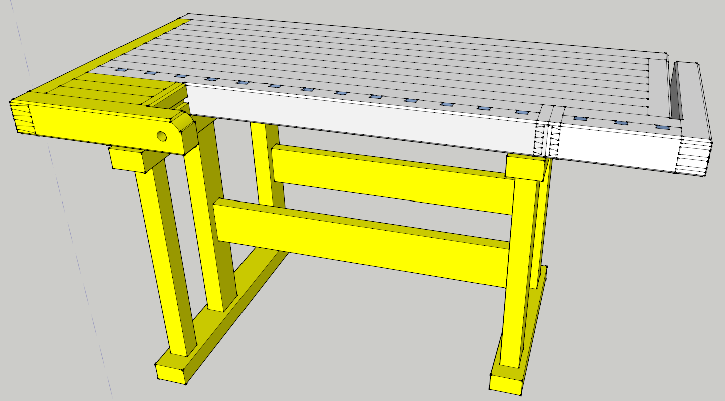

Jeg bygger høvelbenk

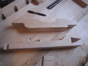

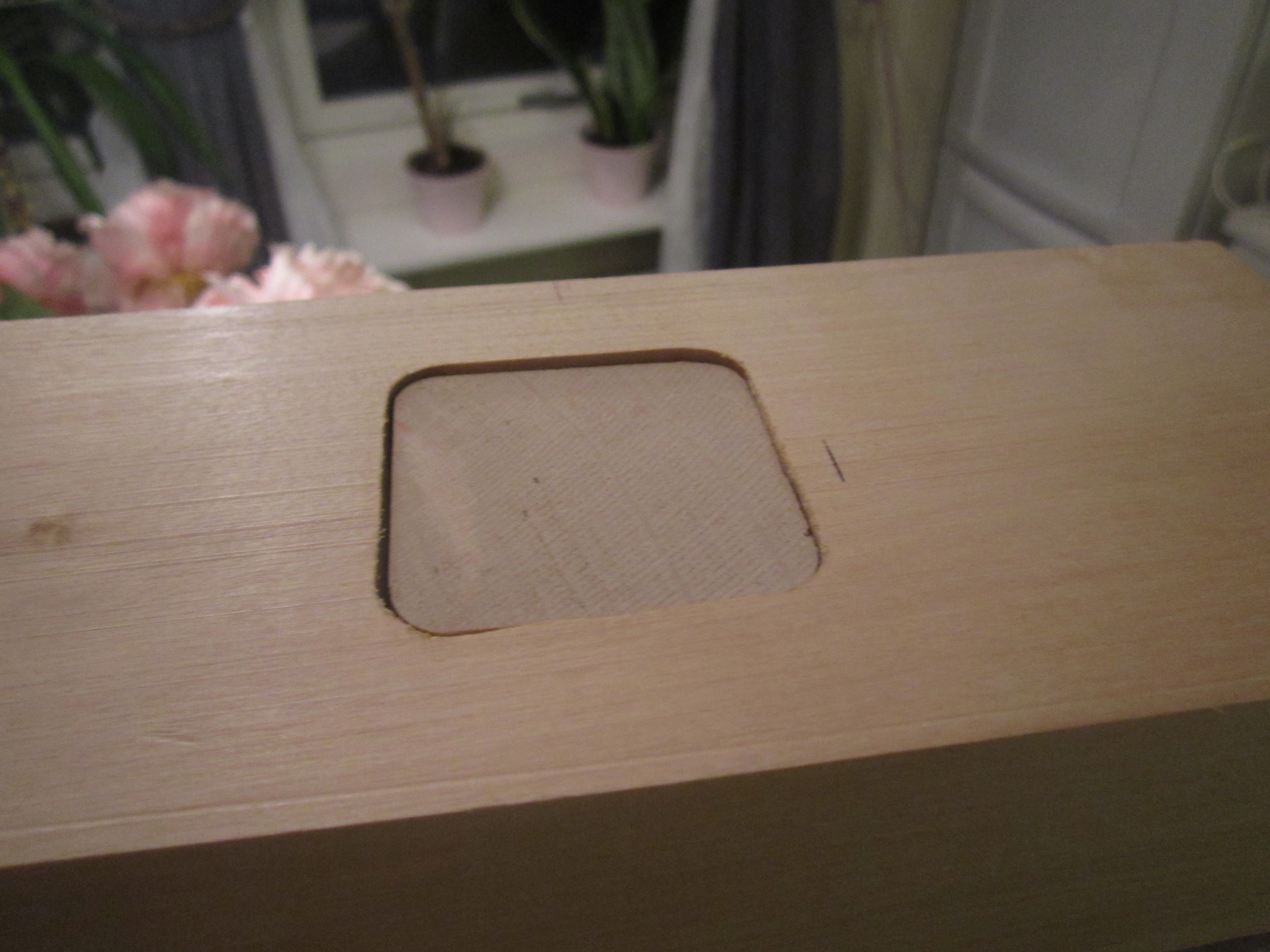

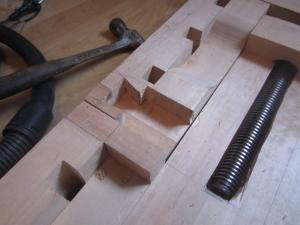

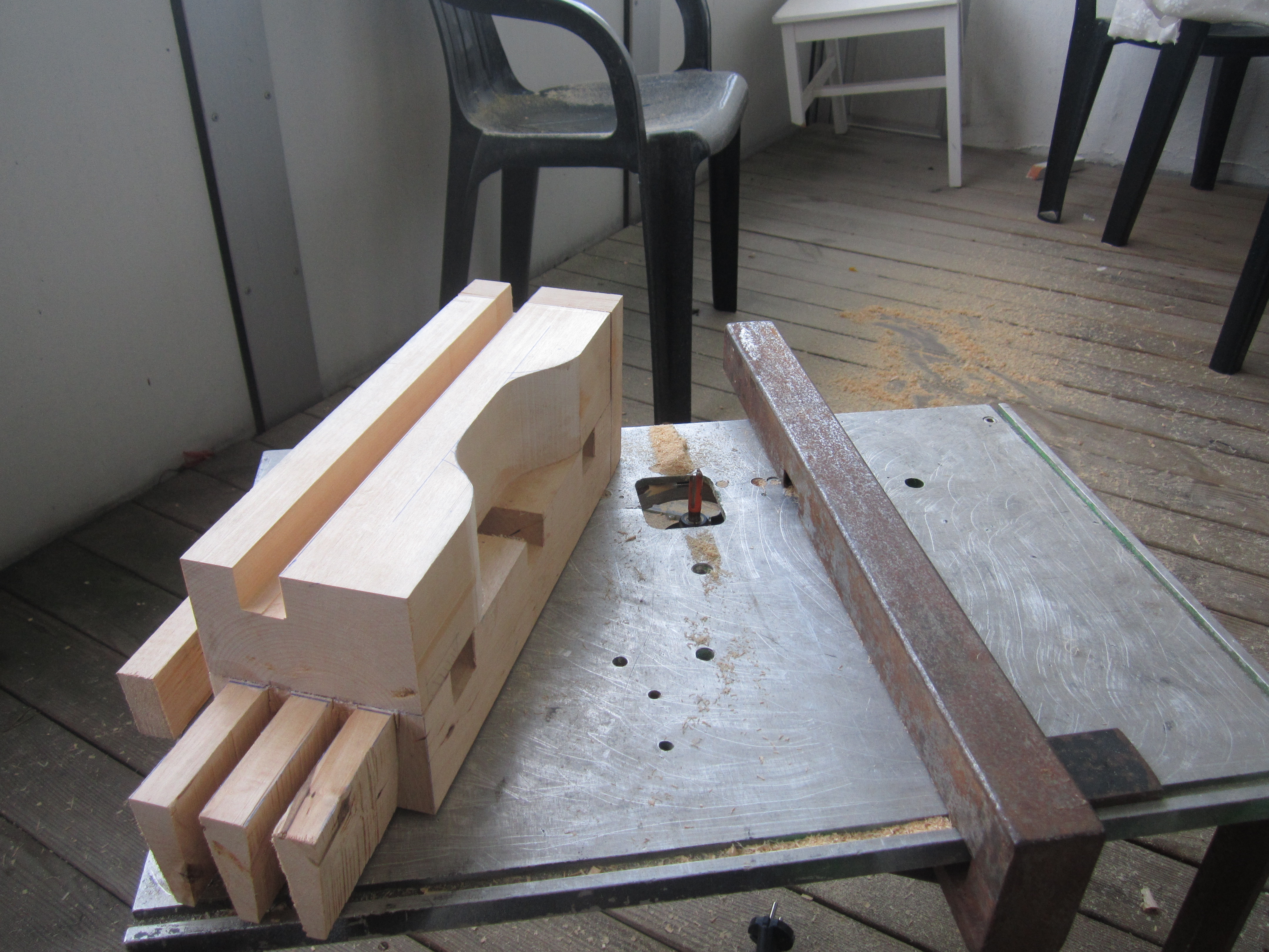

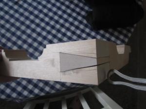

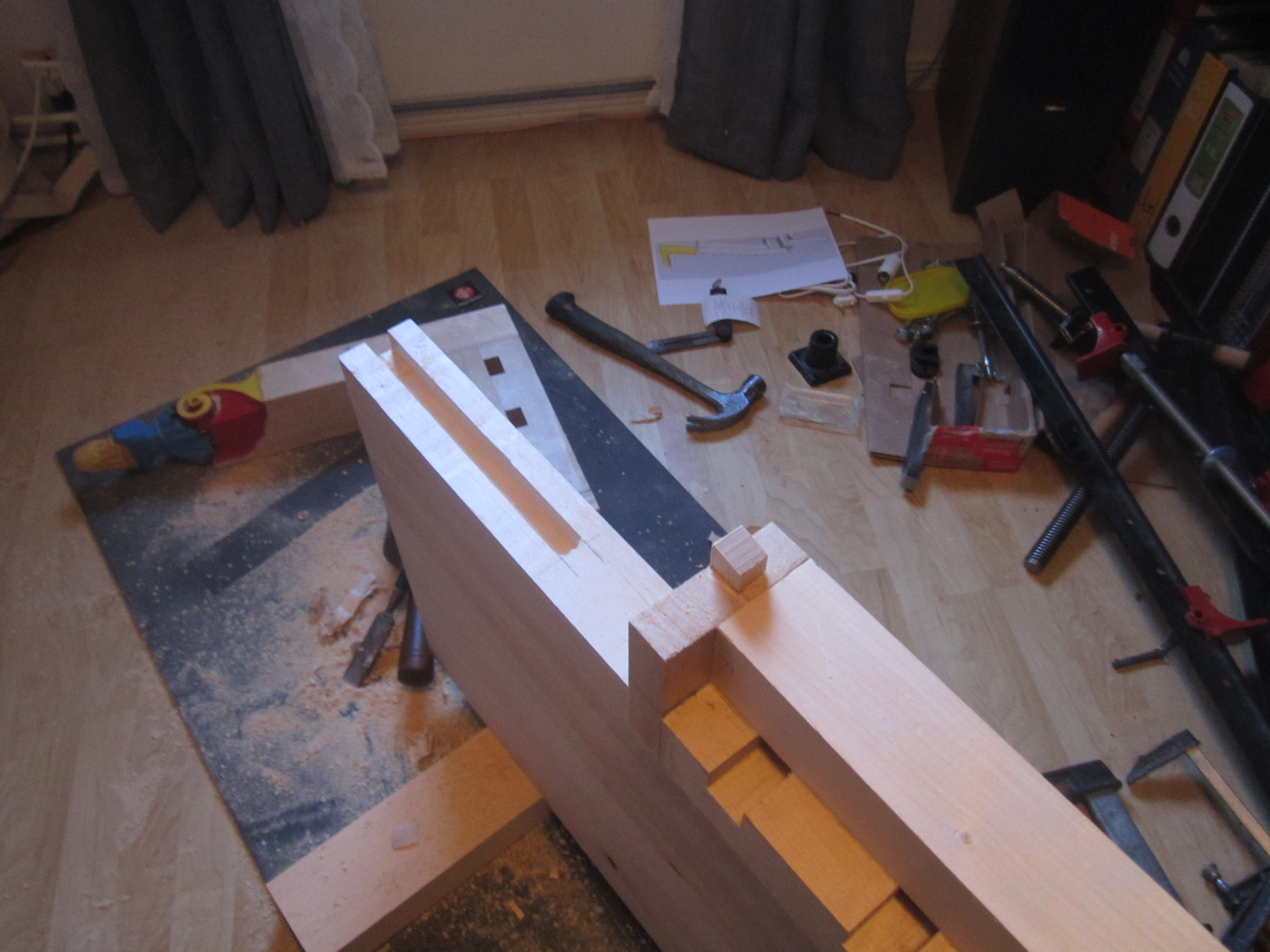

Neste oppgave var å frese spor.
Som du ser, så er det ganske primitivt utstyr, så det er en utfordring og få det nøyaktig til. Måtte faktisk frese flere ganger med forskjellig høyde. Brukte en 8 mm fres for å frese et spor på 20 x 21 mm.
post-351316-0-99567400-1416996564_thumb.jpg post-351316-0-24021300-1416996580_thumb.jpg
Kappet så en lekt på 20 x 40 mm og slo den forsiktig på plass.
Limte så sammen delen med endestykket, og så var den delen av høvlebenken ferdig.

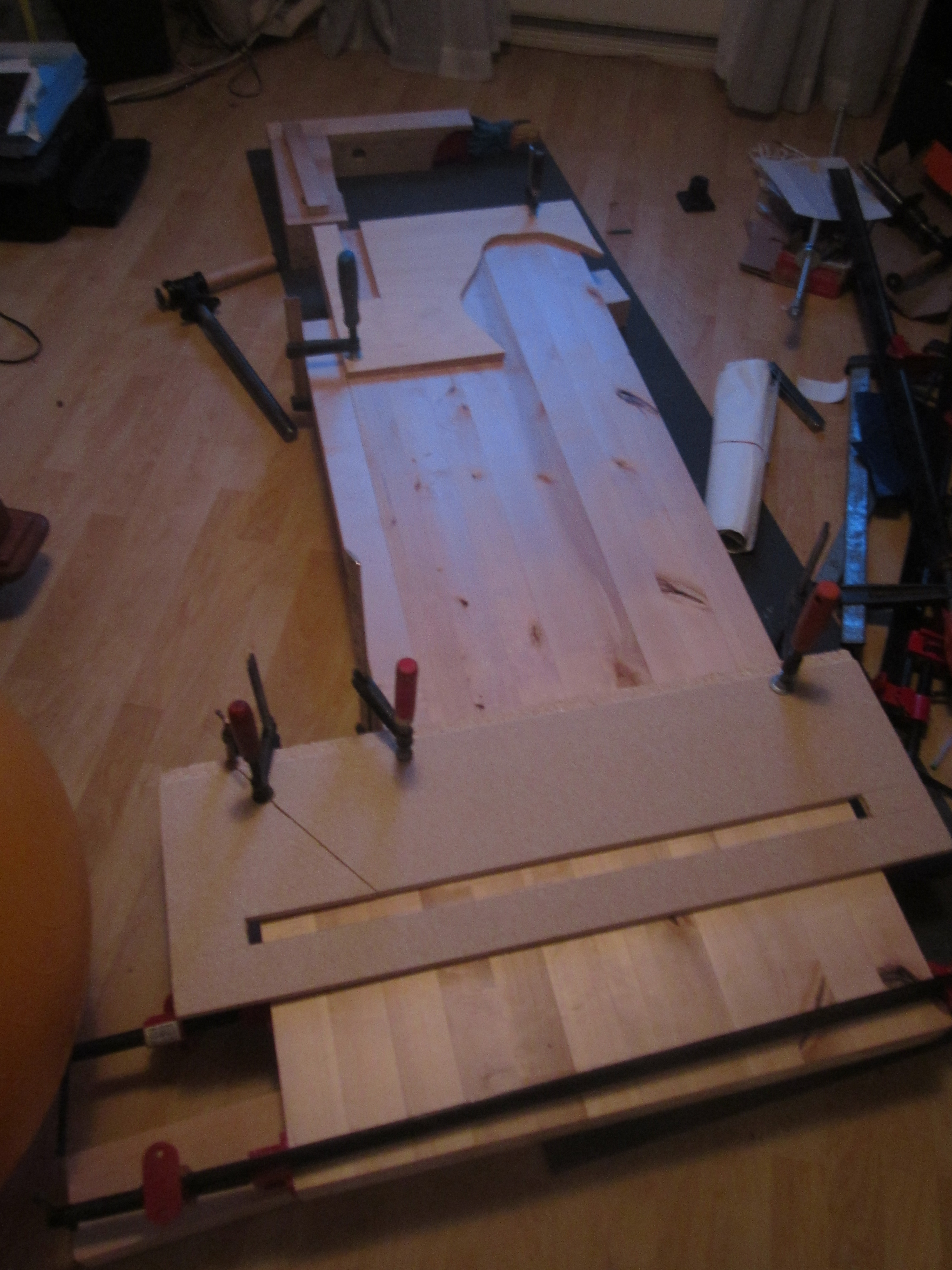

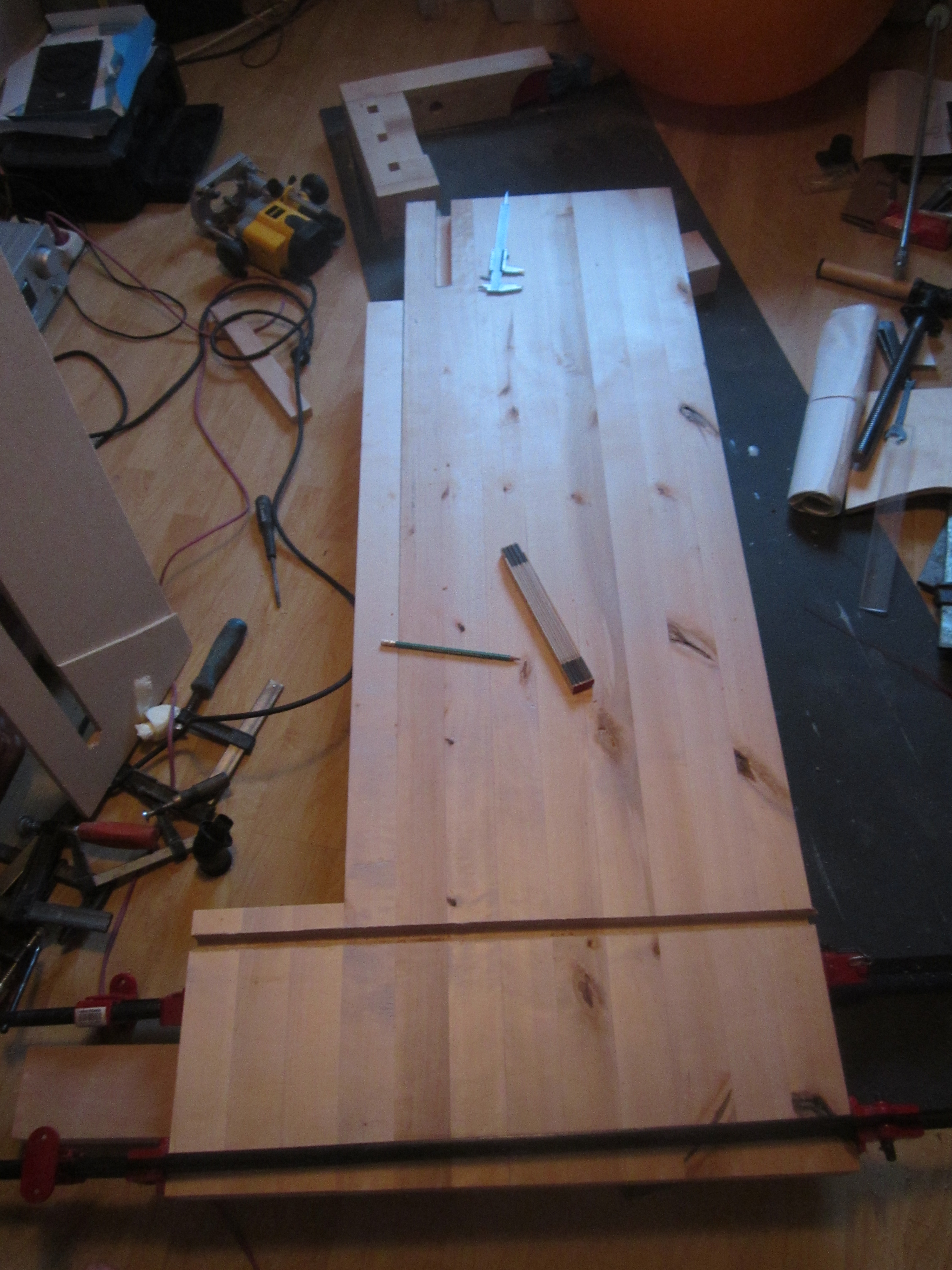

Da har dagen endelig kommet til at jeg skulle få tatt en ny tur til snekkerverkstedet.

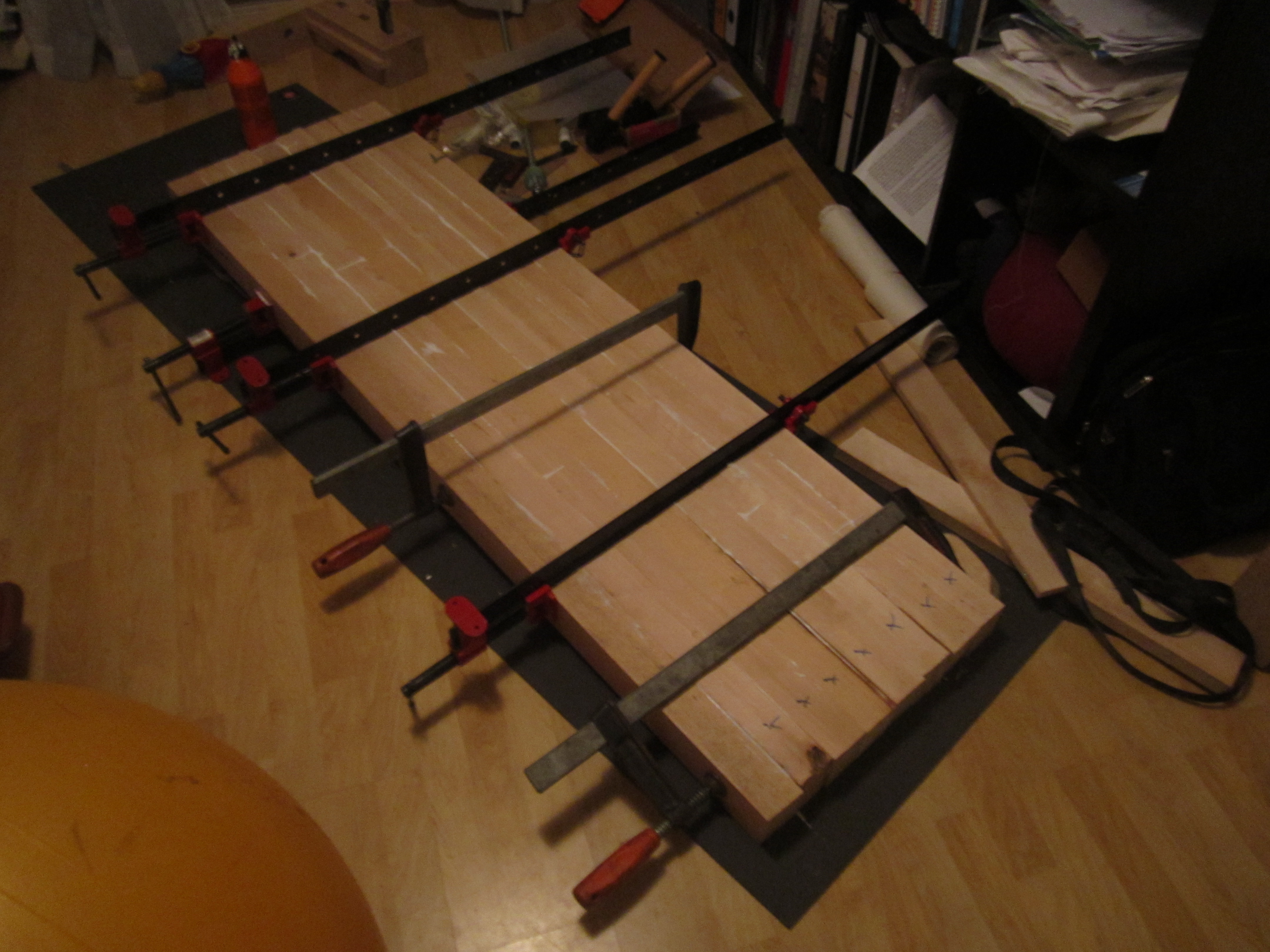

Da ble materialene høvlet ned til 60 x 80mm.

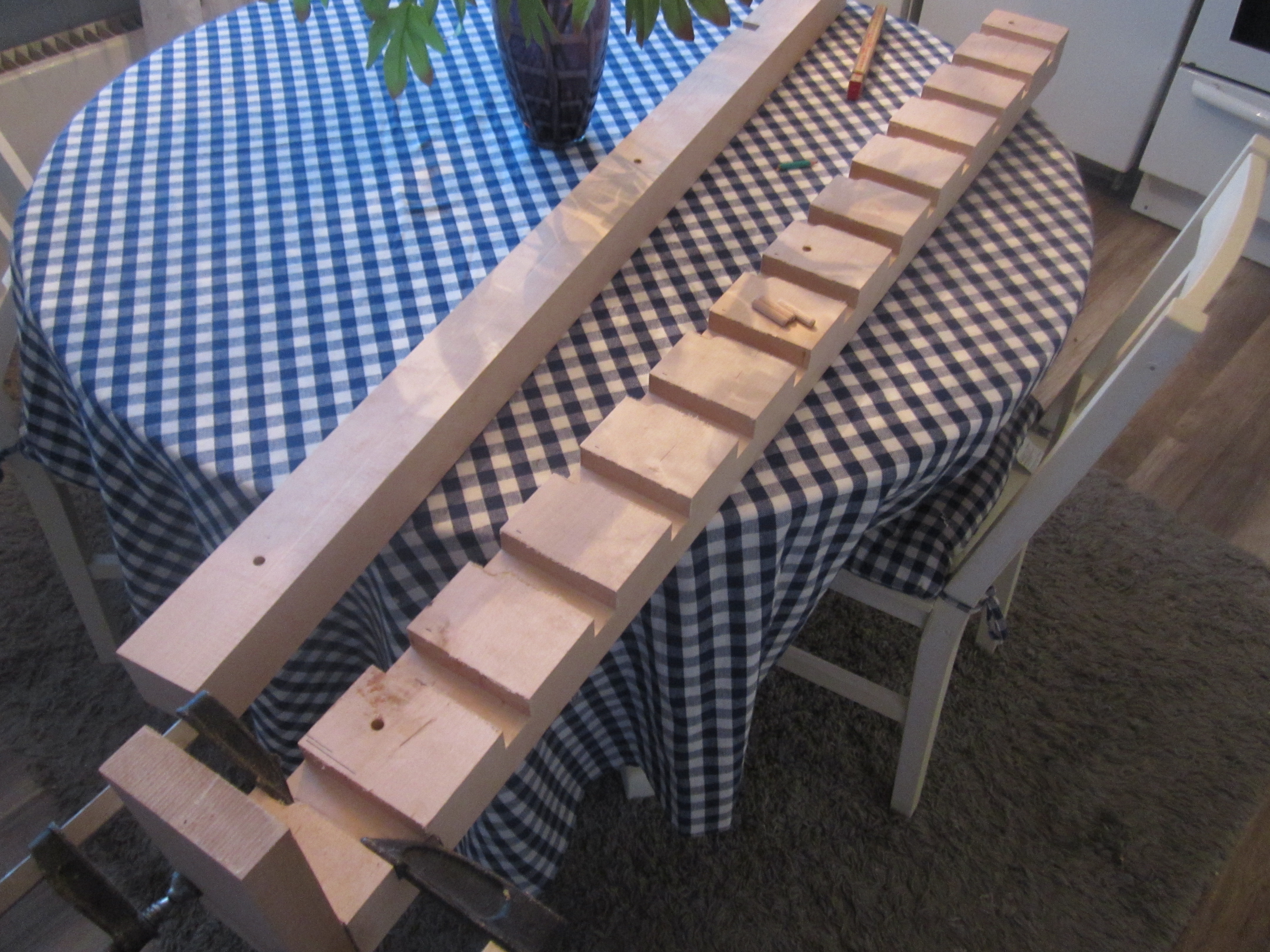

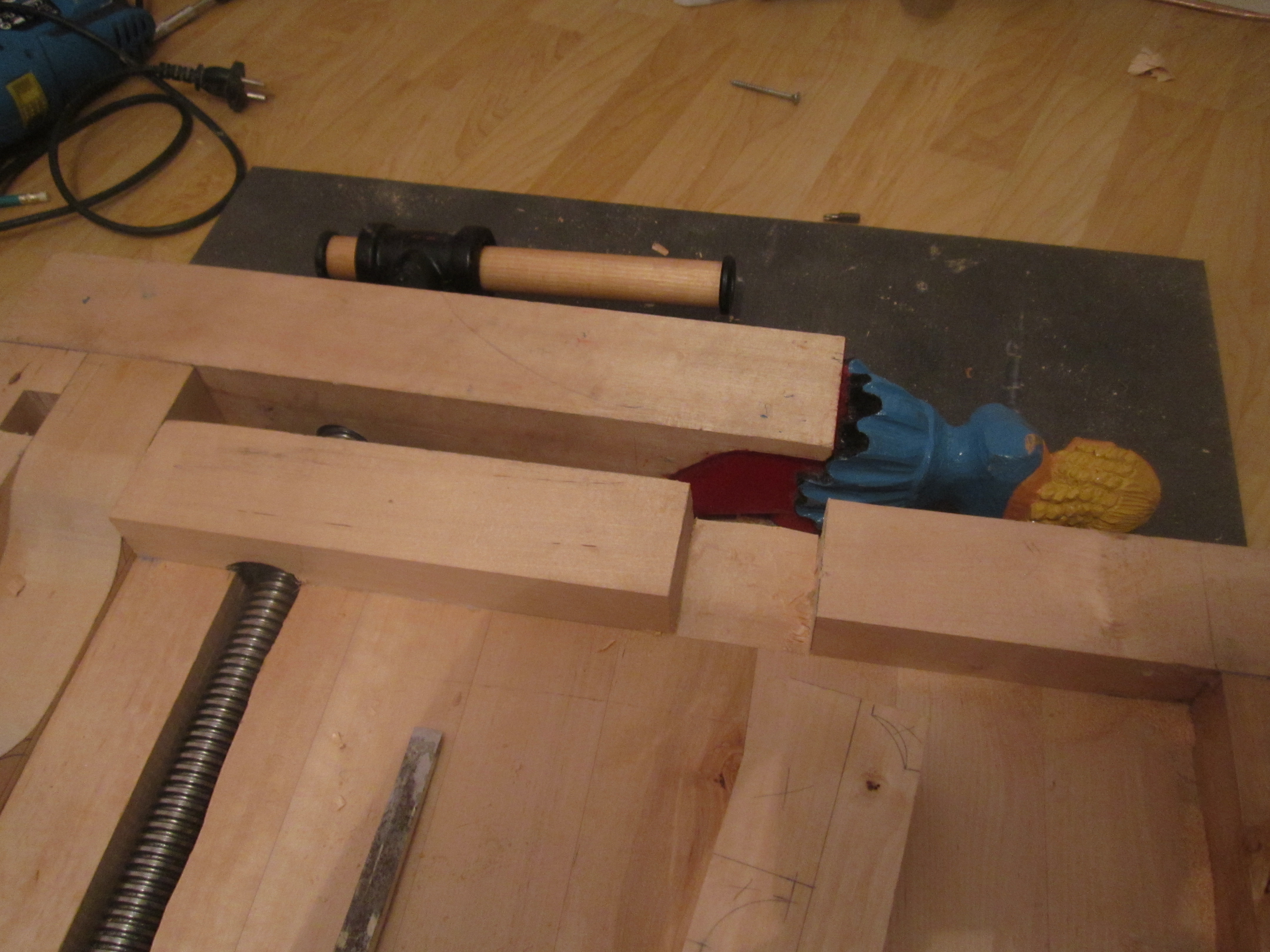

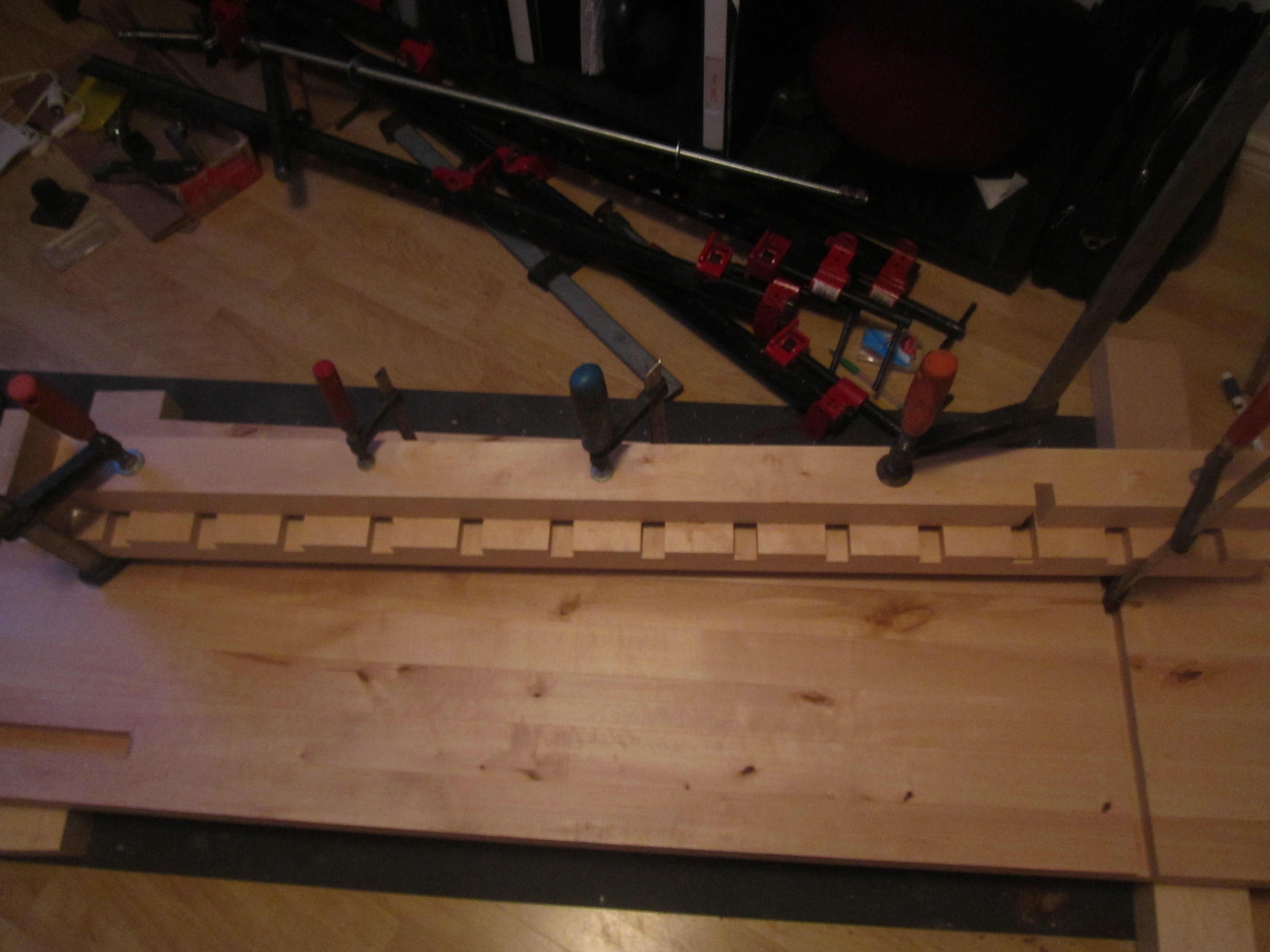

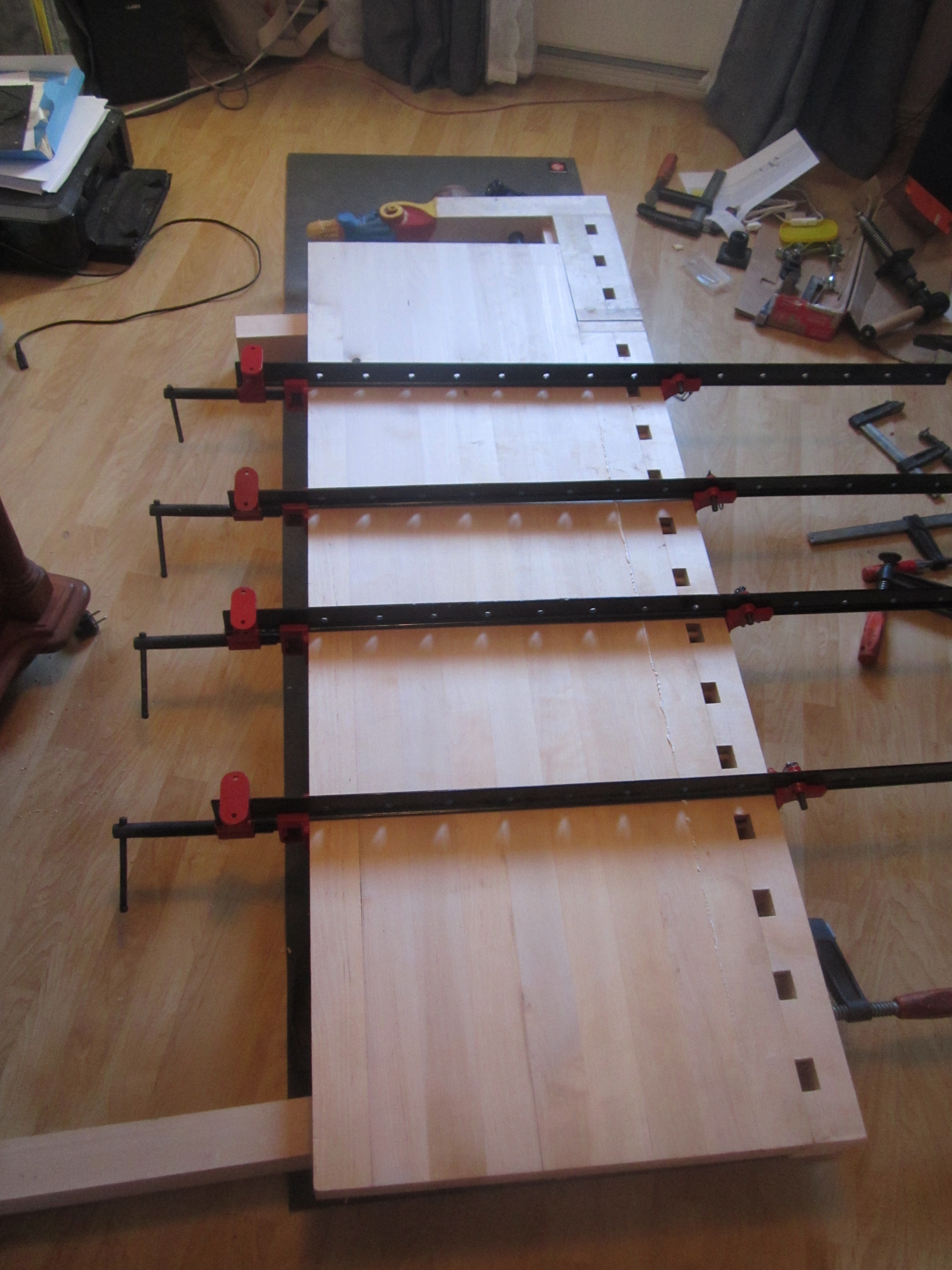

Så nå er plankene (8 stk) limt sammen til en plate på 480 x 1650mm
post-351316-0-67311700-1418417216_thumb.jpg Jeg tok lim på begge sider av materialene.
Da skal det få tørke i 24 timer før tvingene blir fjernet igjen.

Ny oppdatering.

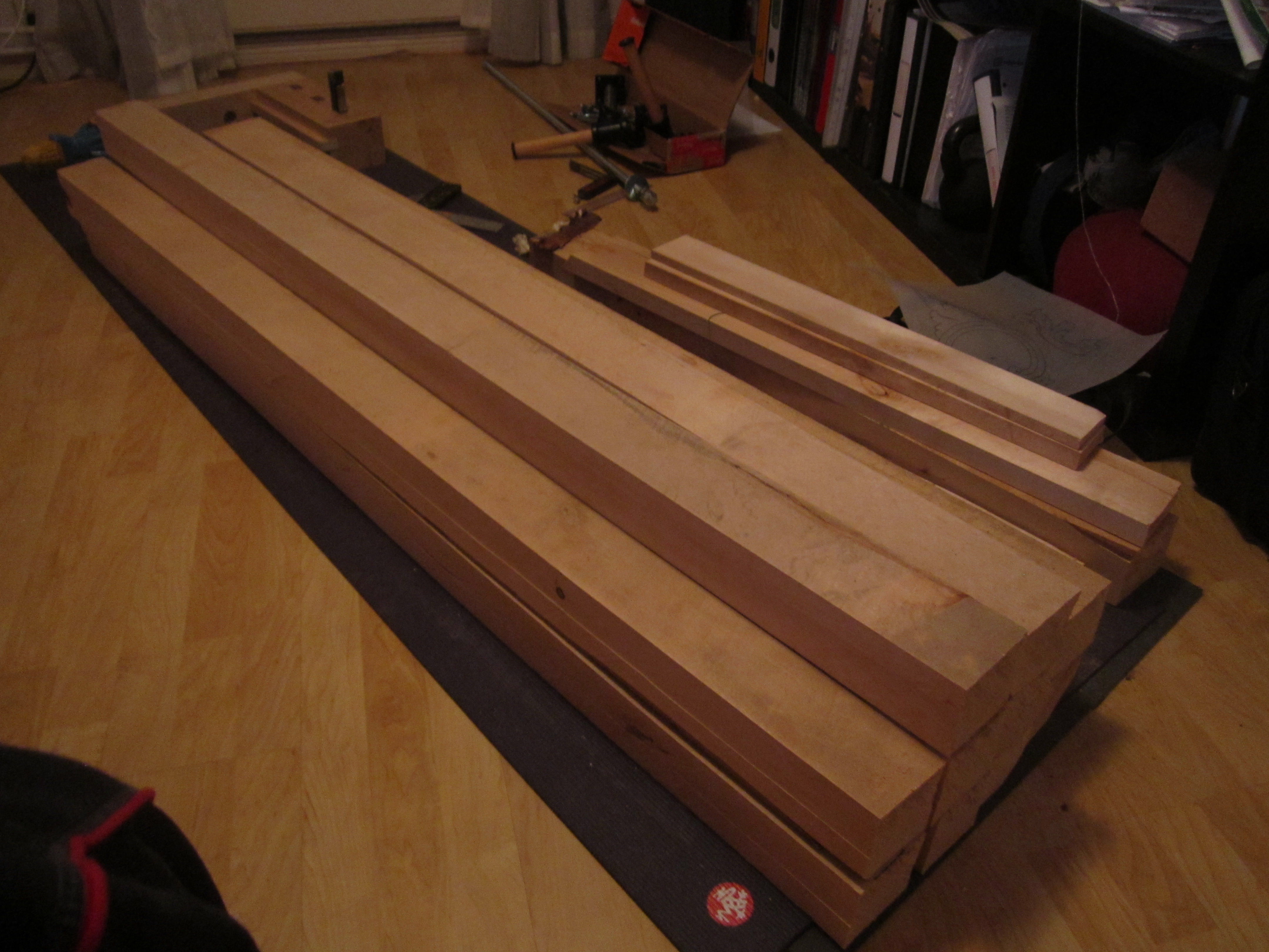

har fått høvlet og justert en del materialer.

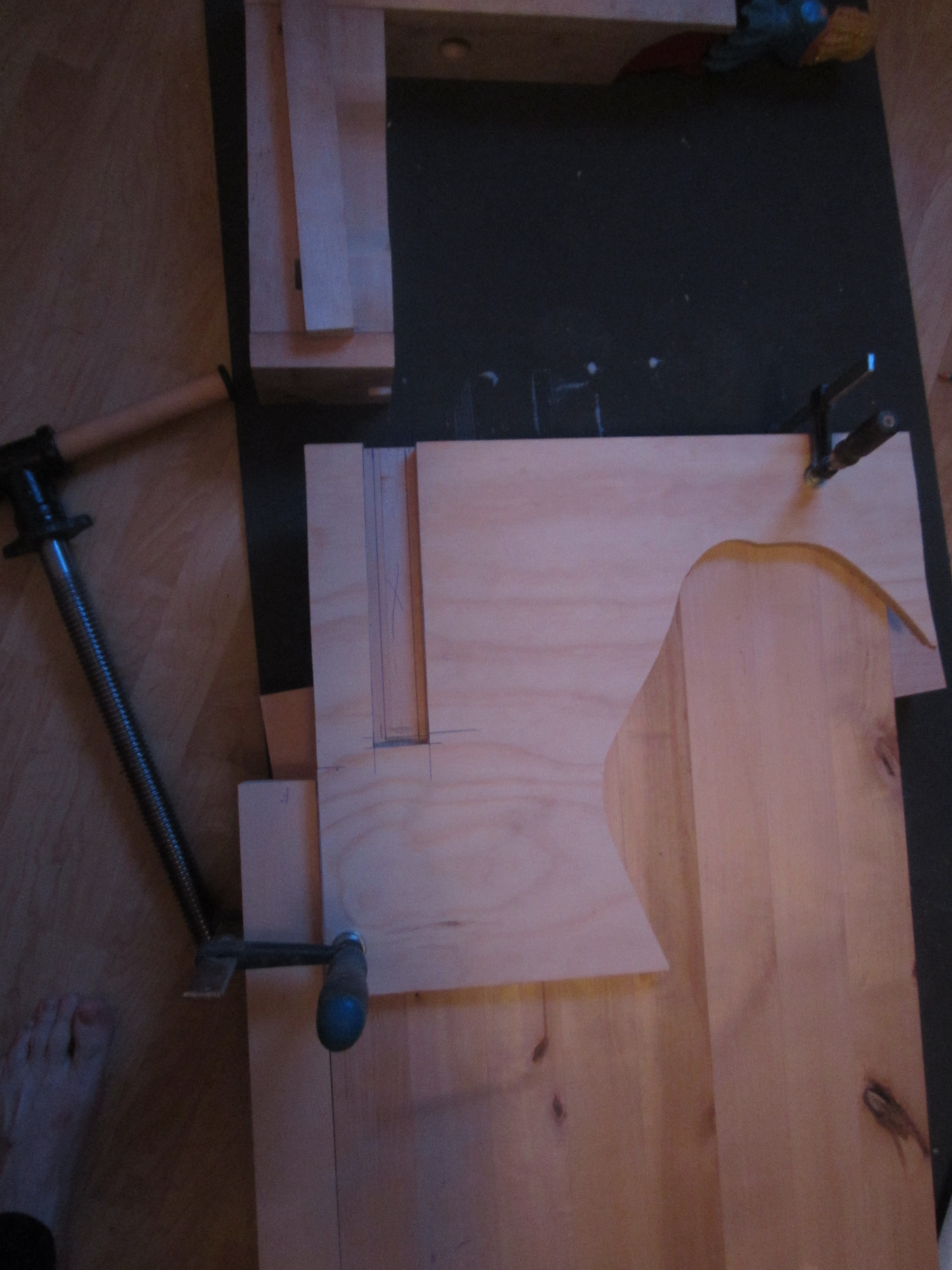

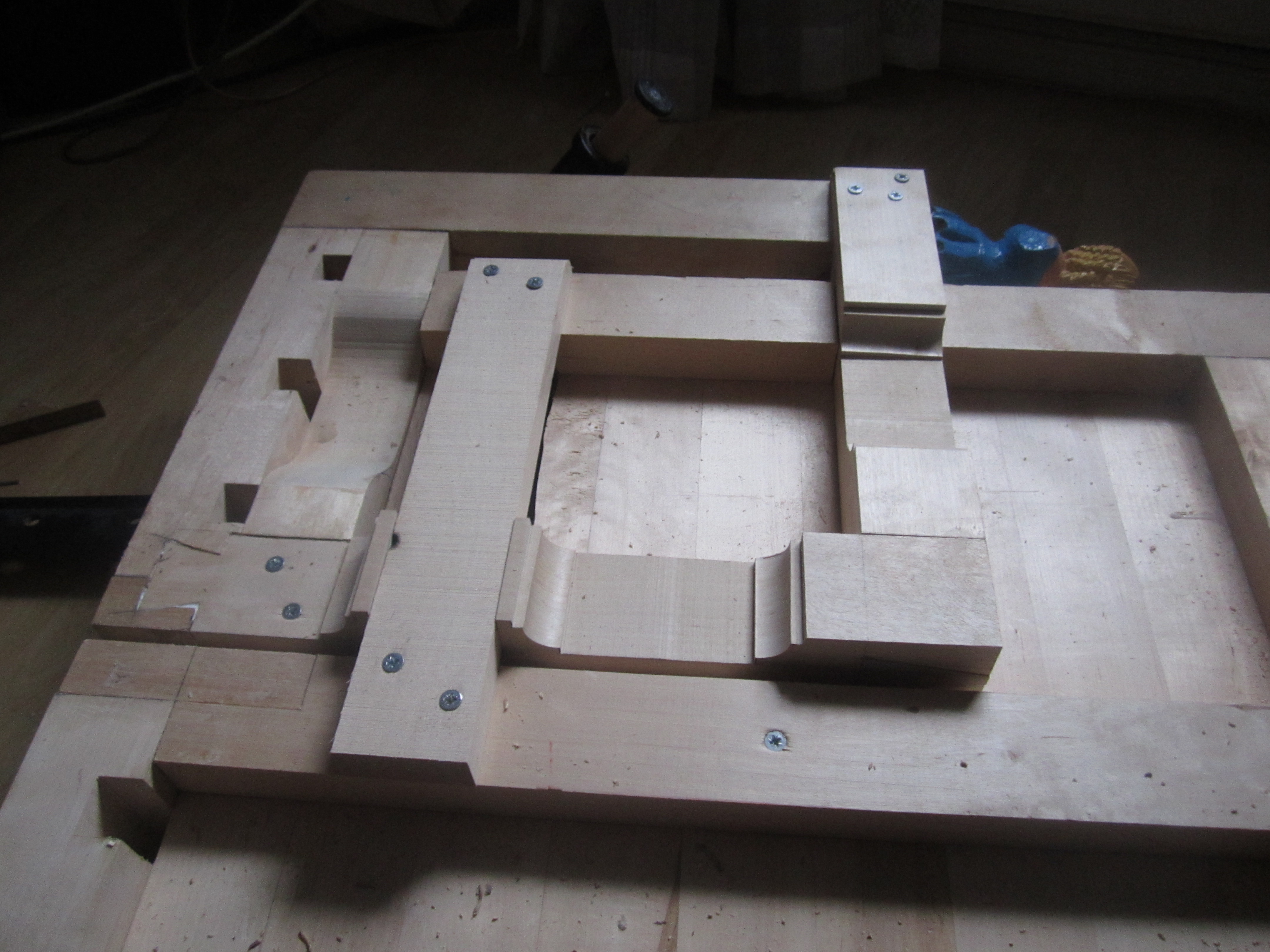

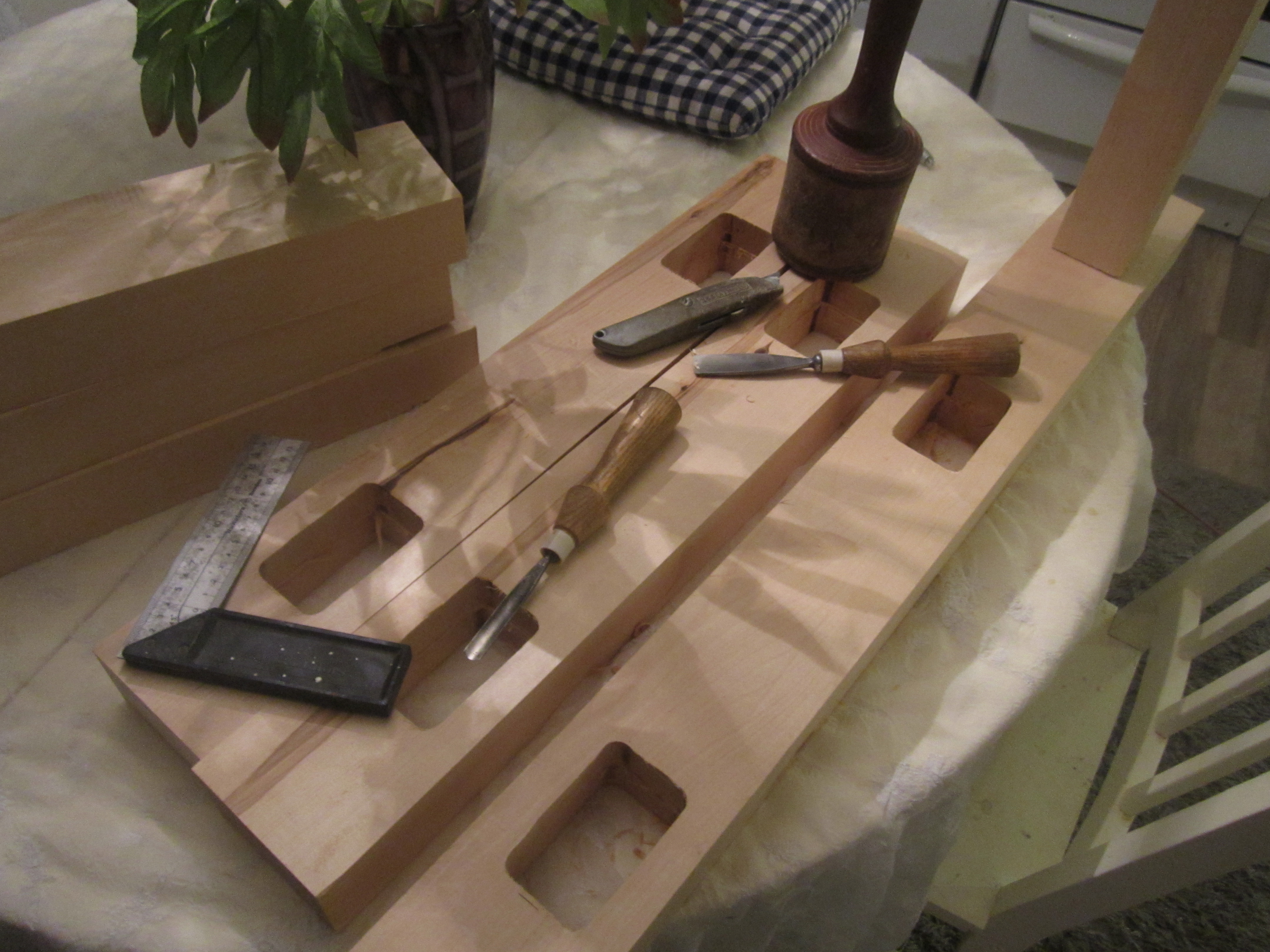

Har laget et par fresemaler som skal brukes til mandag. (får ikke bråke i helgene) Og dama blir vill vist hun får vite at jeg skal frese inne på kontoret, så ikke fortell dette videre.
Det er et spor til forsterkningen av benken, for å motvirke trekkreftene som blir når jeg bruker den ene benkeskruen, og et spor for å få plass til den andre skruen. Bilder kommer på mandag etter fresingen.
post-351316-0-29212800-1422113577_thumb.jpg post-351316-0-16191200-1422113591_thumb.jpg

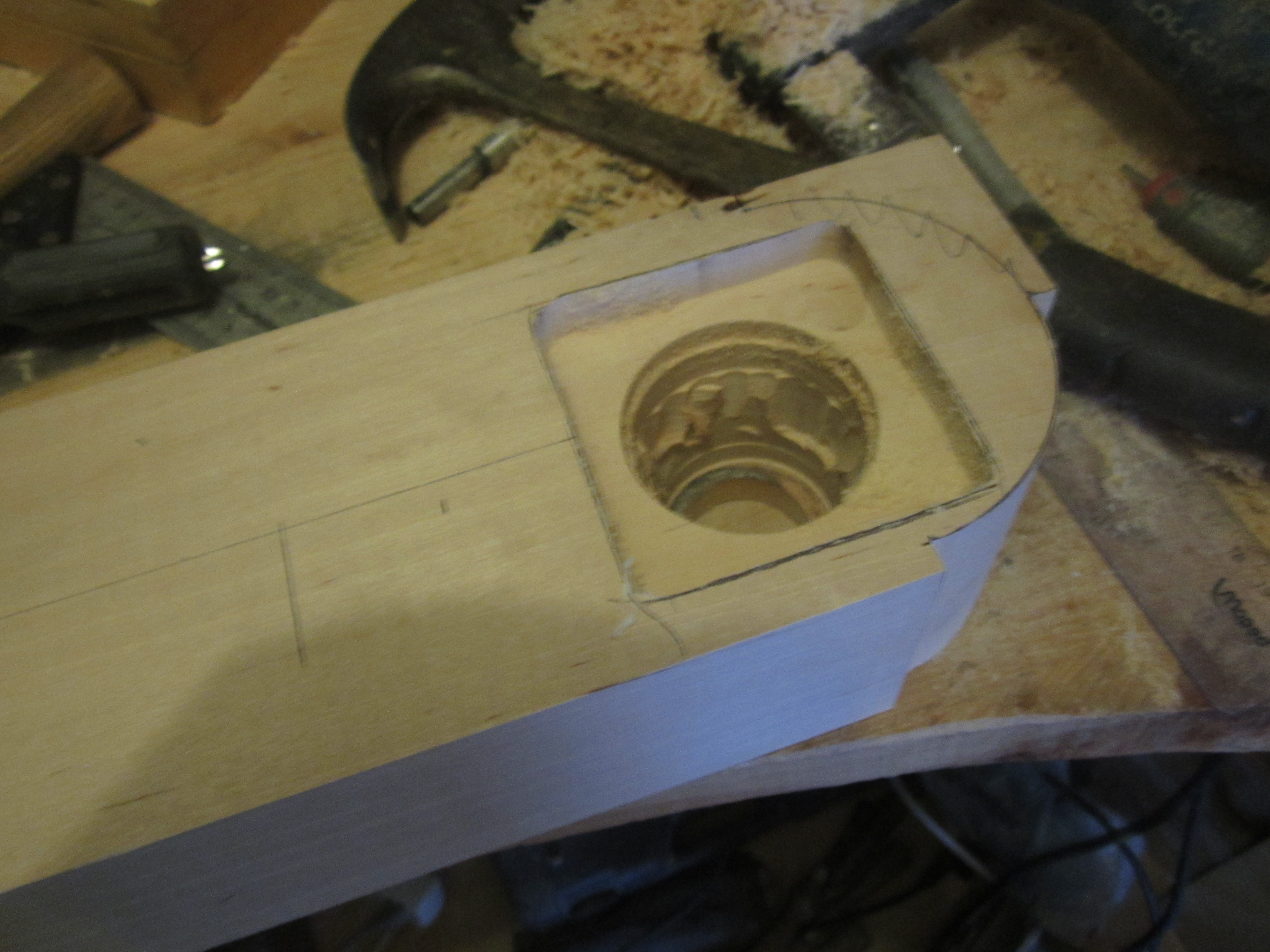

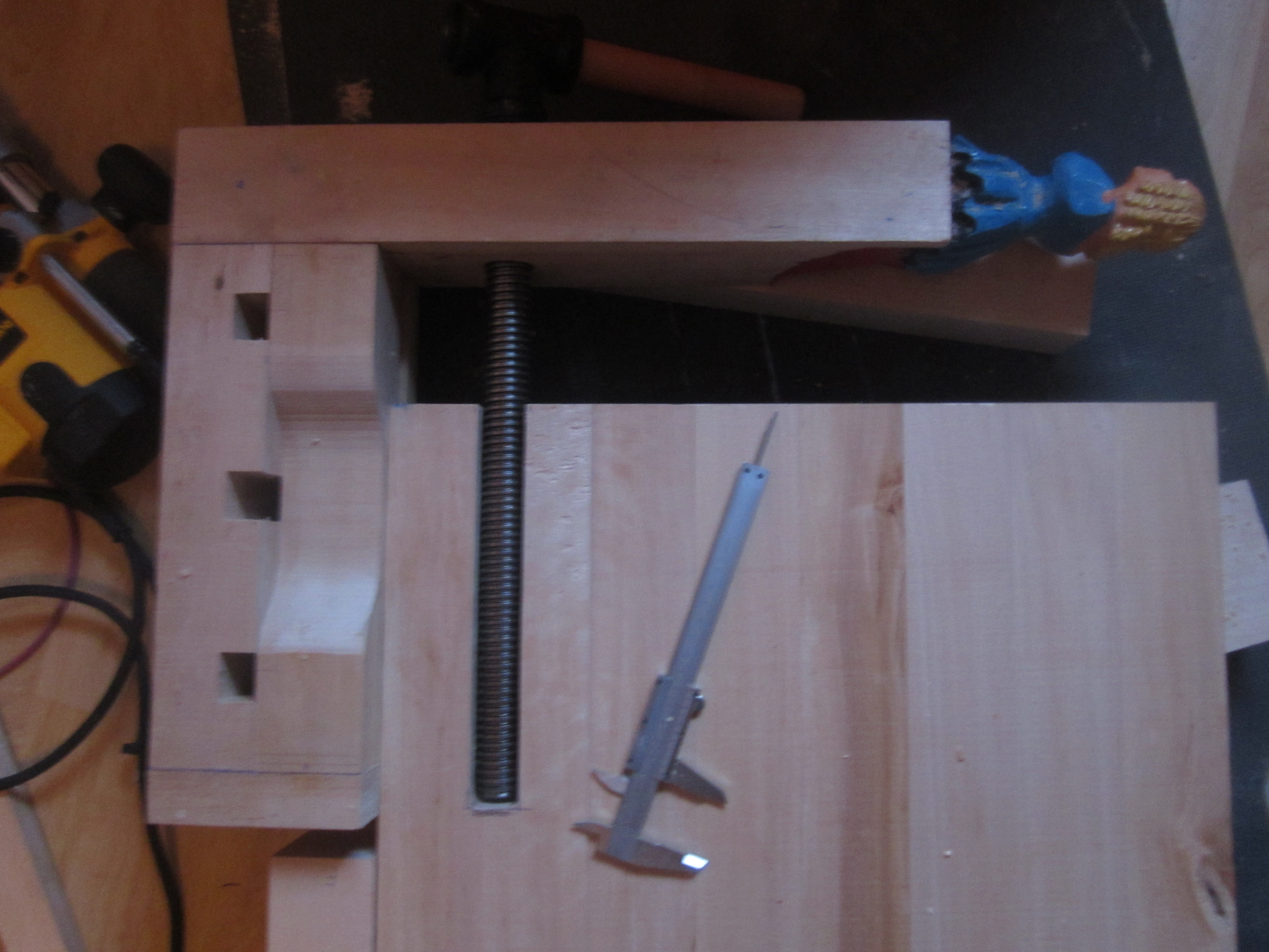

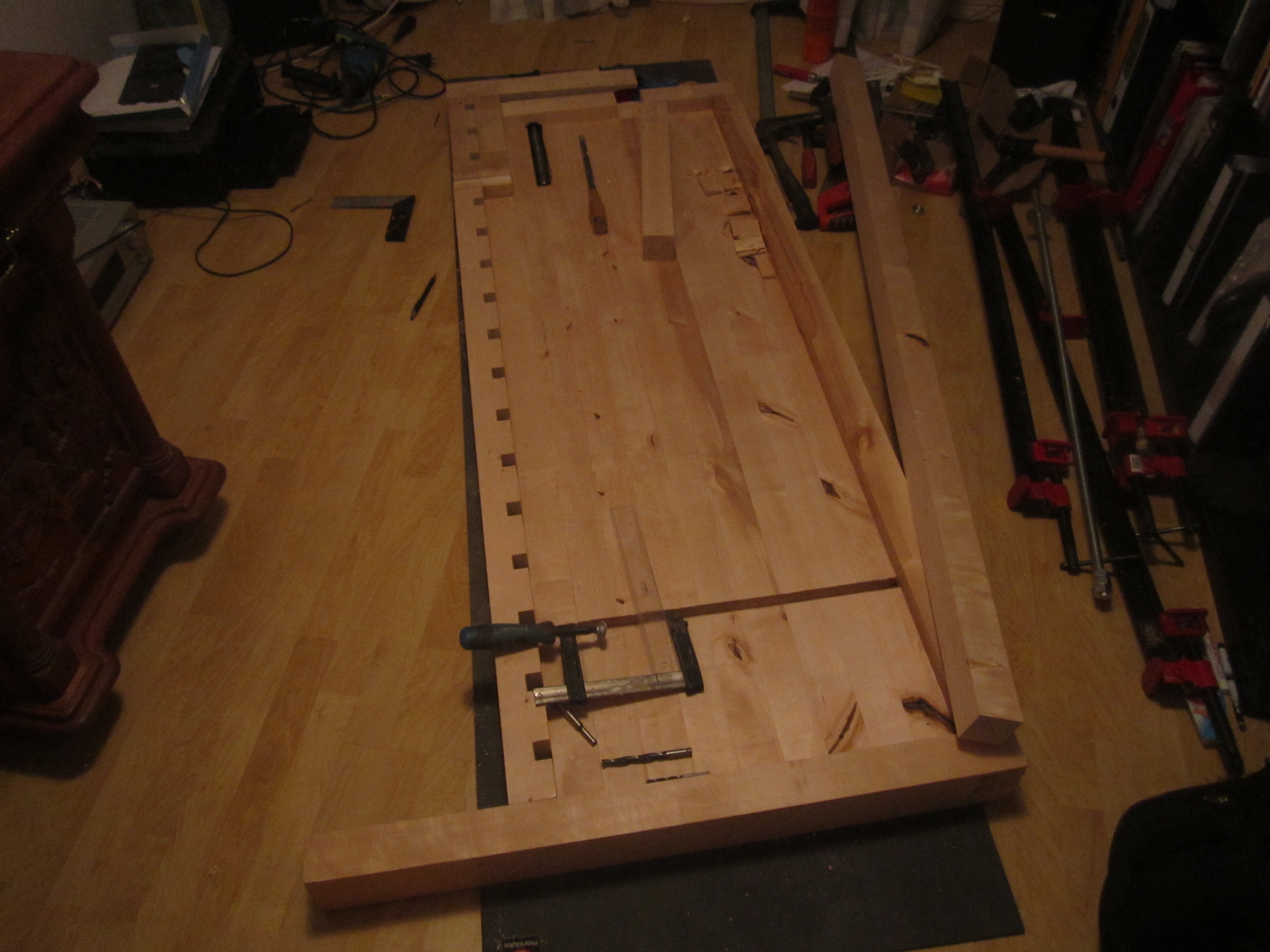

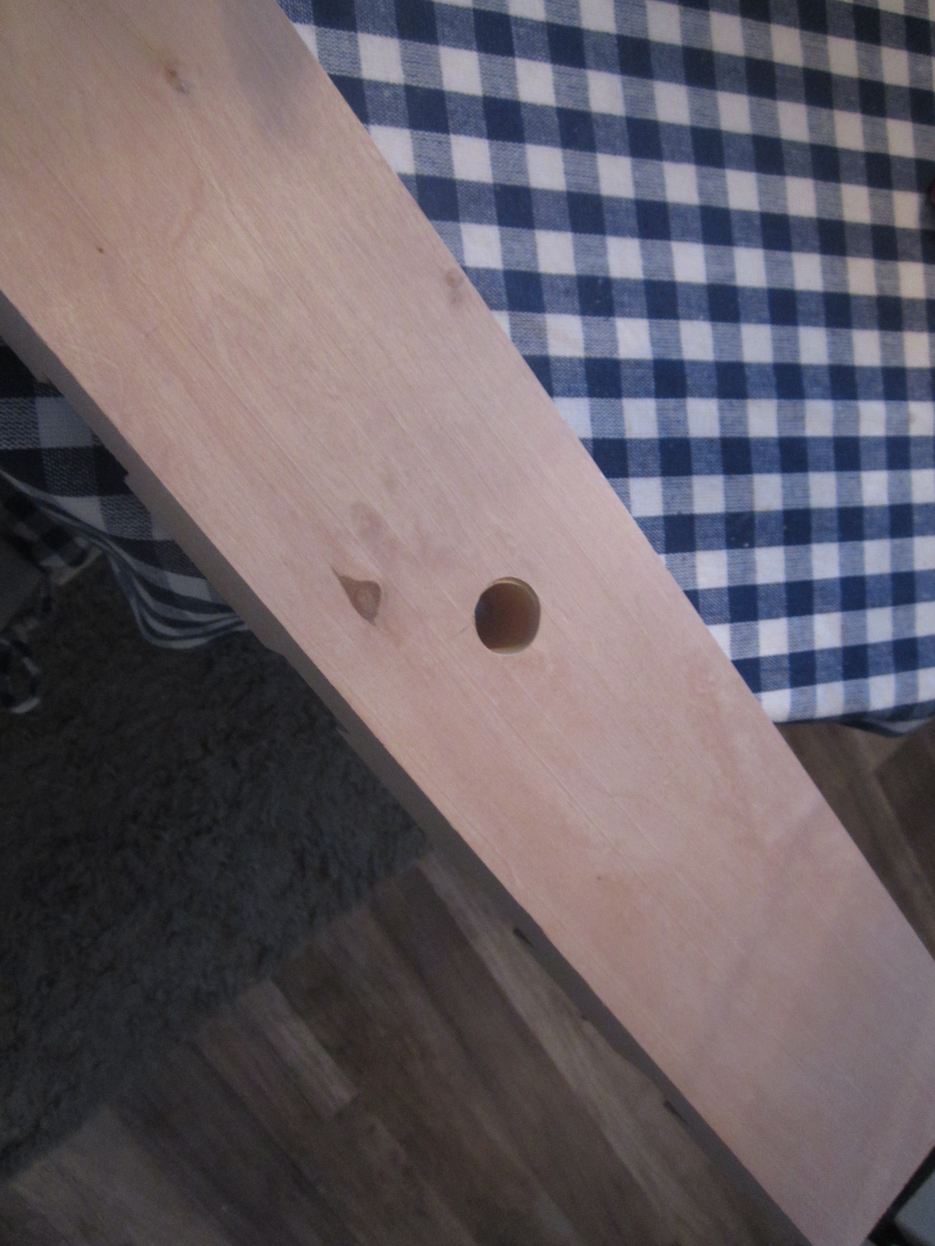

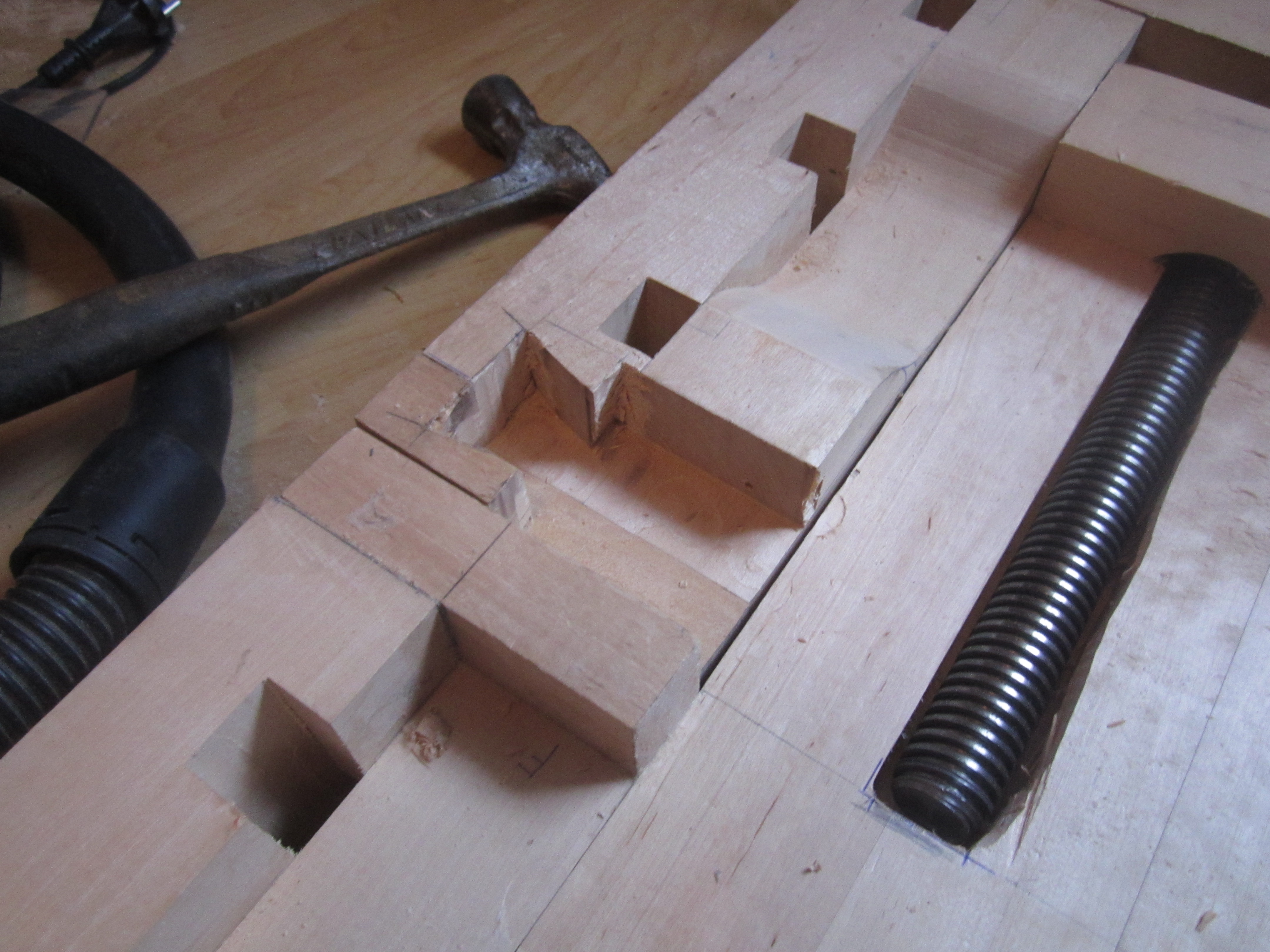

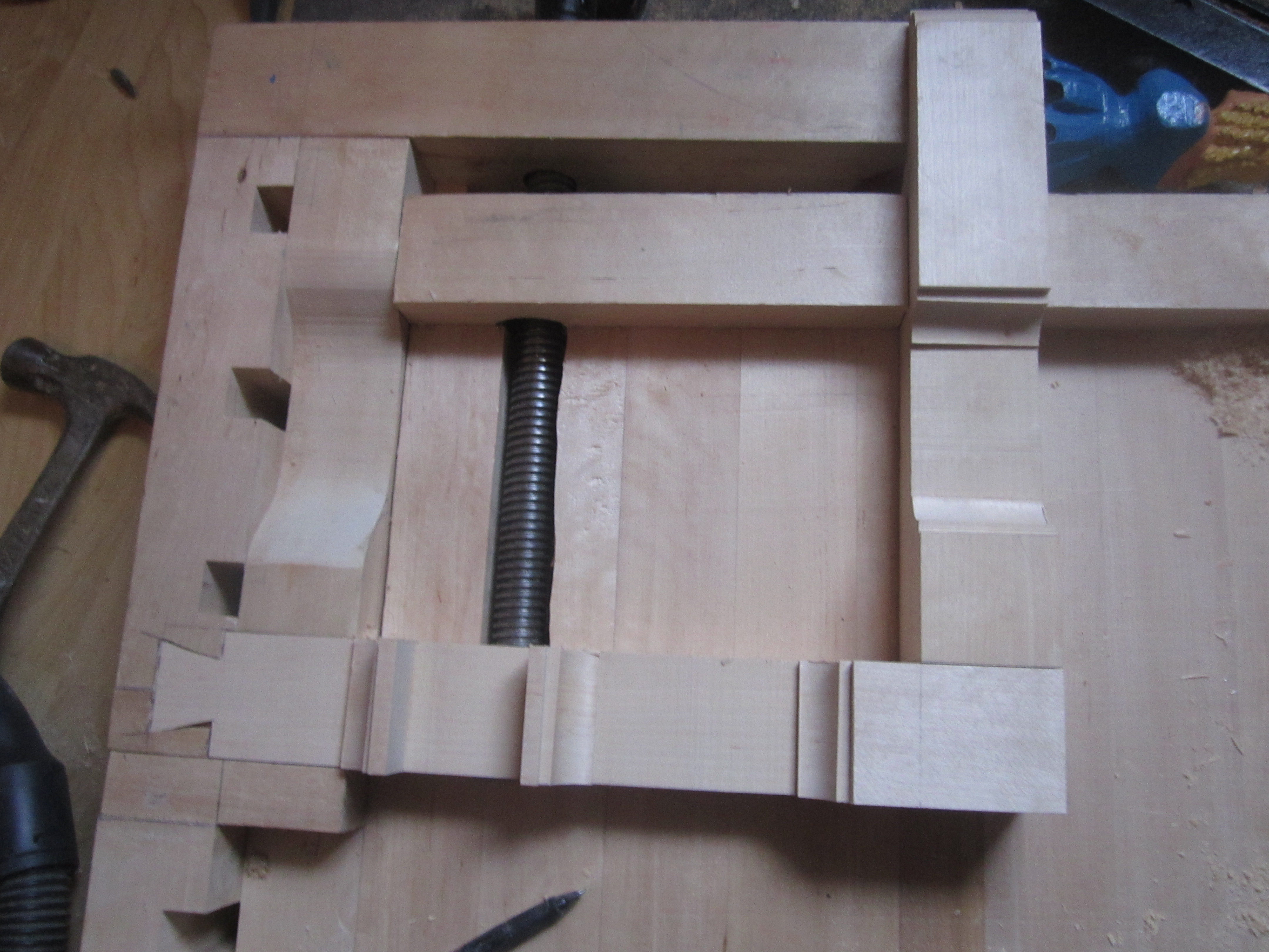

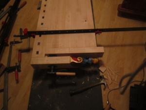

Første jeg gjorde er å frese sporene til skruen og sporet til stangen.
post-351316-0-67238500-1422286547_thumb.jpg post-351316-0-74342300-1422286562_thumb.jpg
Så ble en rekke spor til benkehaken laget med en fresemal.
Halvsink i hjørnet ble laget.
Hull for feste av gjenget stang boret med en 20mm bor.
Limte til slutt sammen en del av benken til kantstykket slik at det er klart til å limes sammen med selve benkeplaten i morgen.

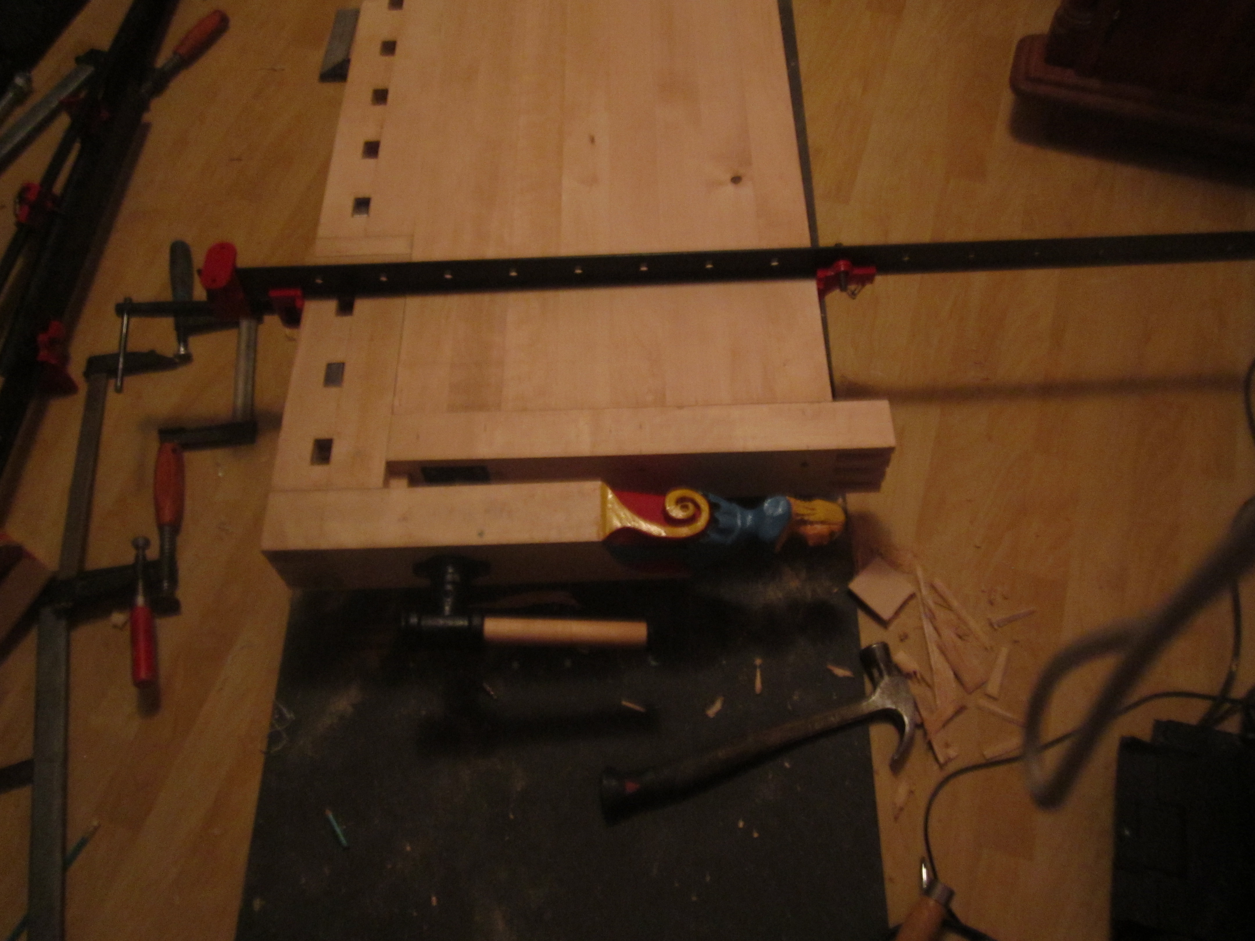

Påen igjen.

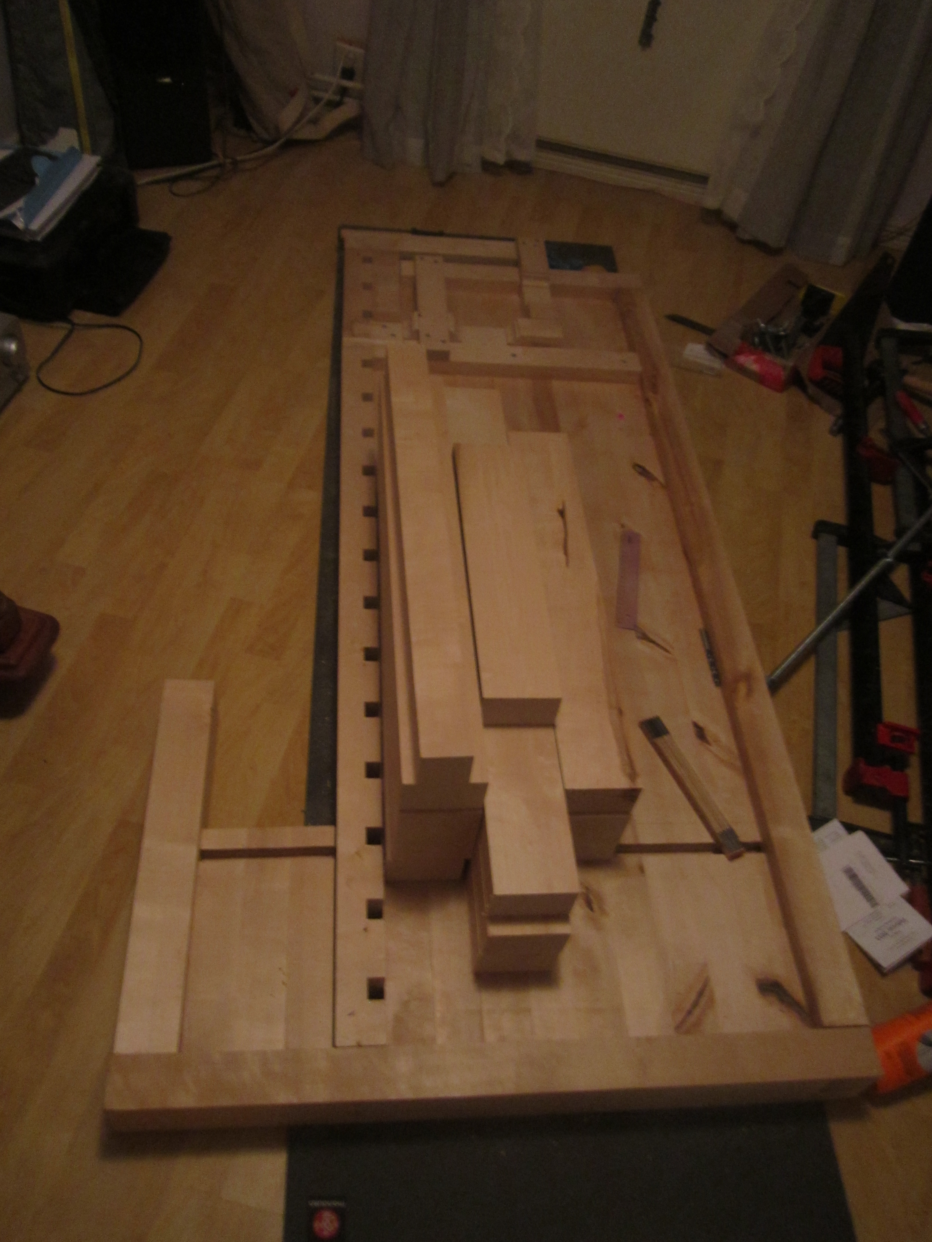

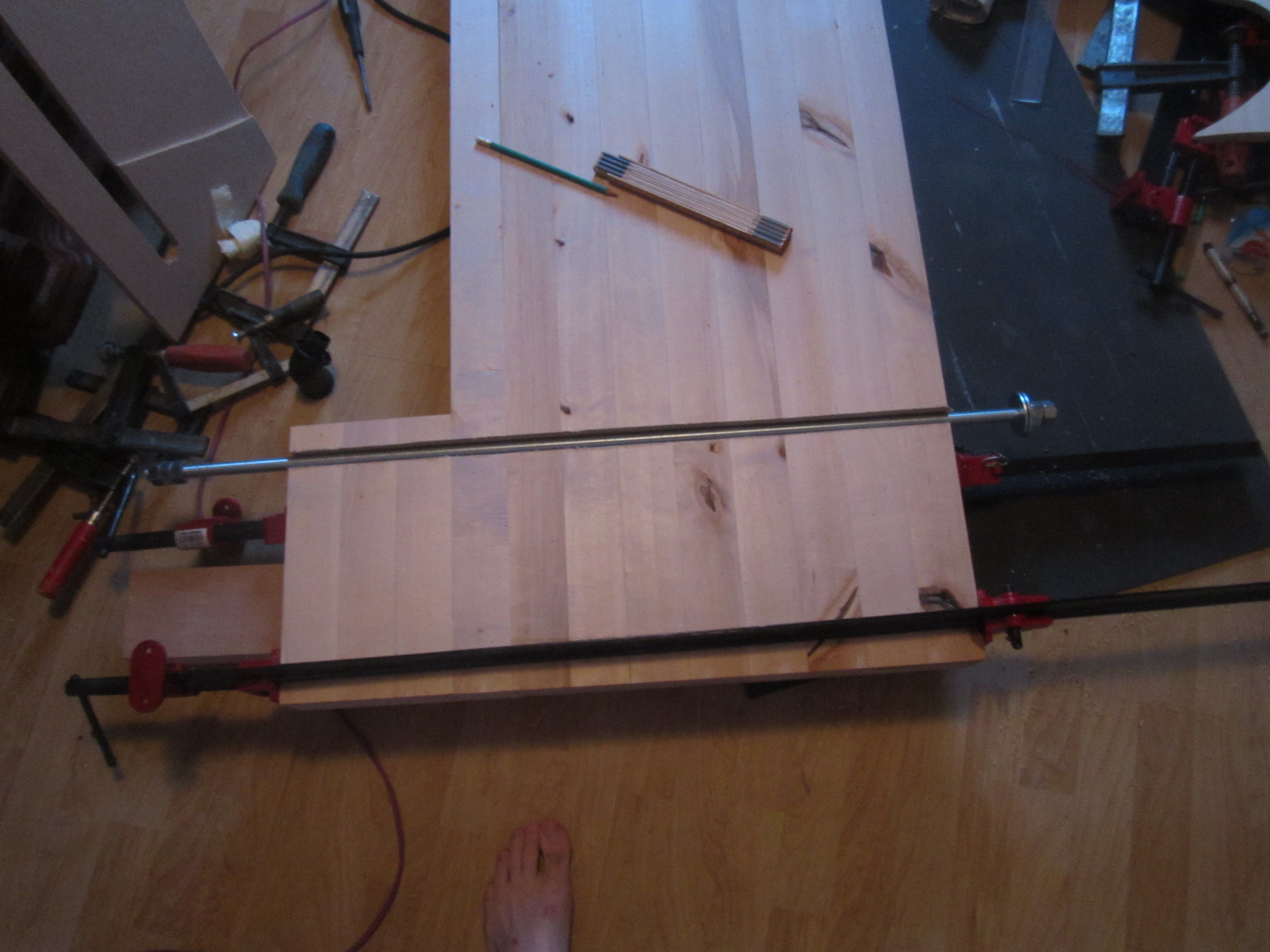

I dag ble spor frest til glideskinnen som er på den andre delen.
Så ble den delen jeg laget i går limt sammen med platen.
Så nå begynner det å ligne på en høvelbenk

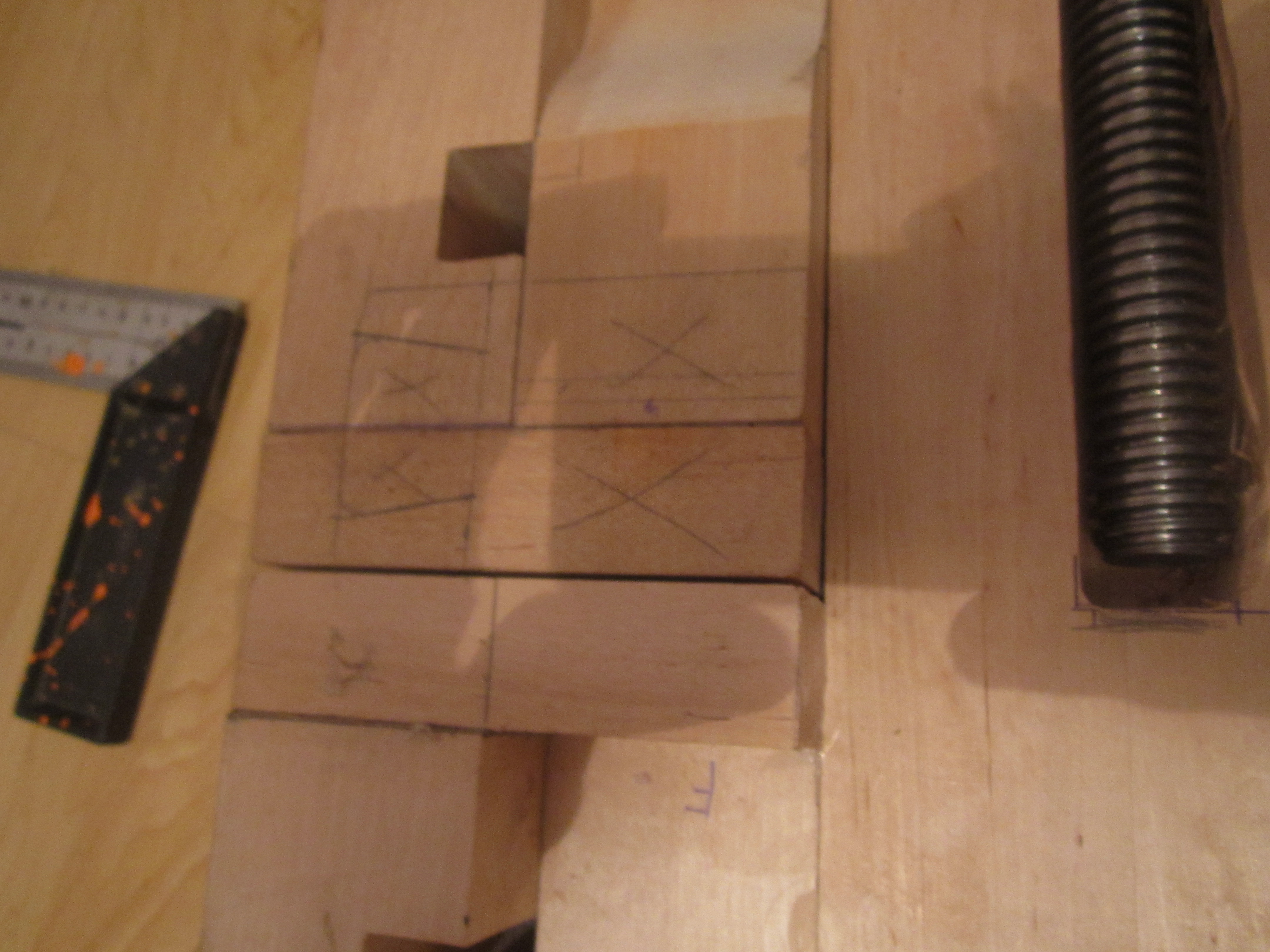

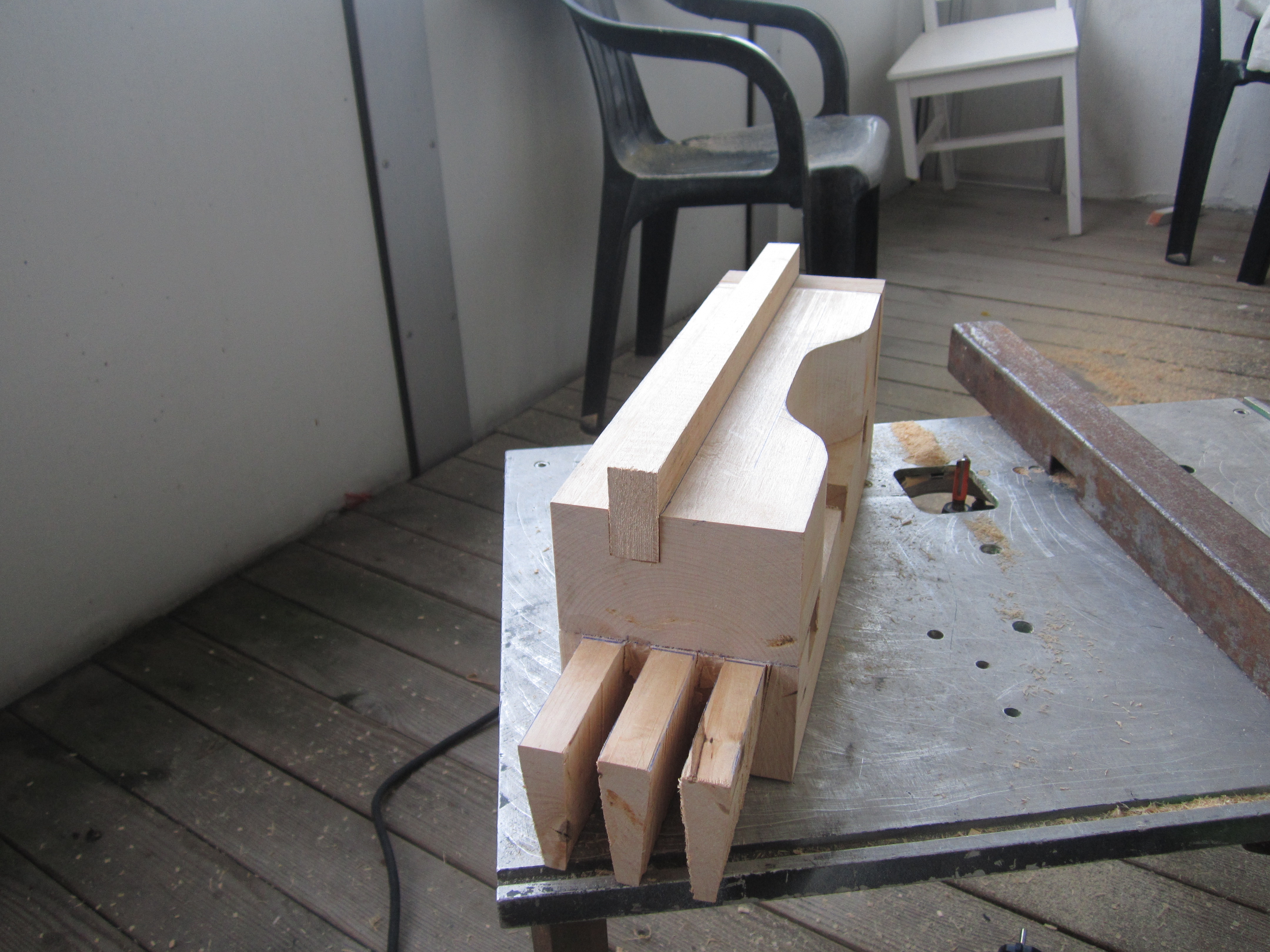

Ny oppdatering.

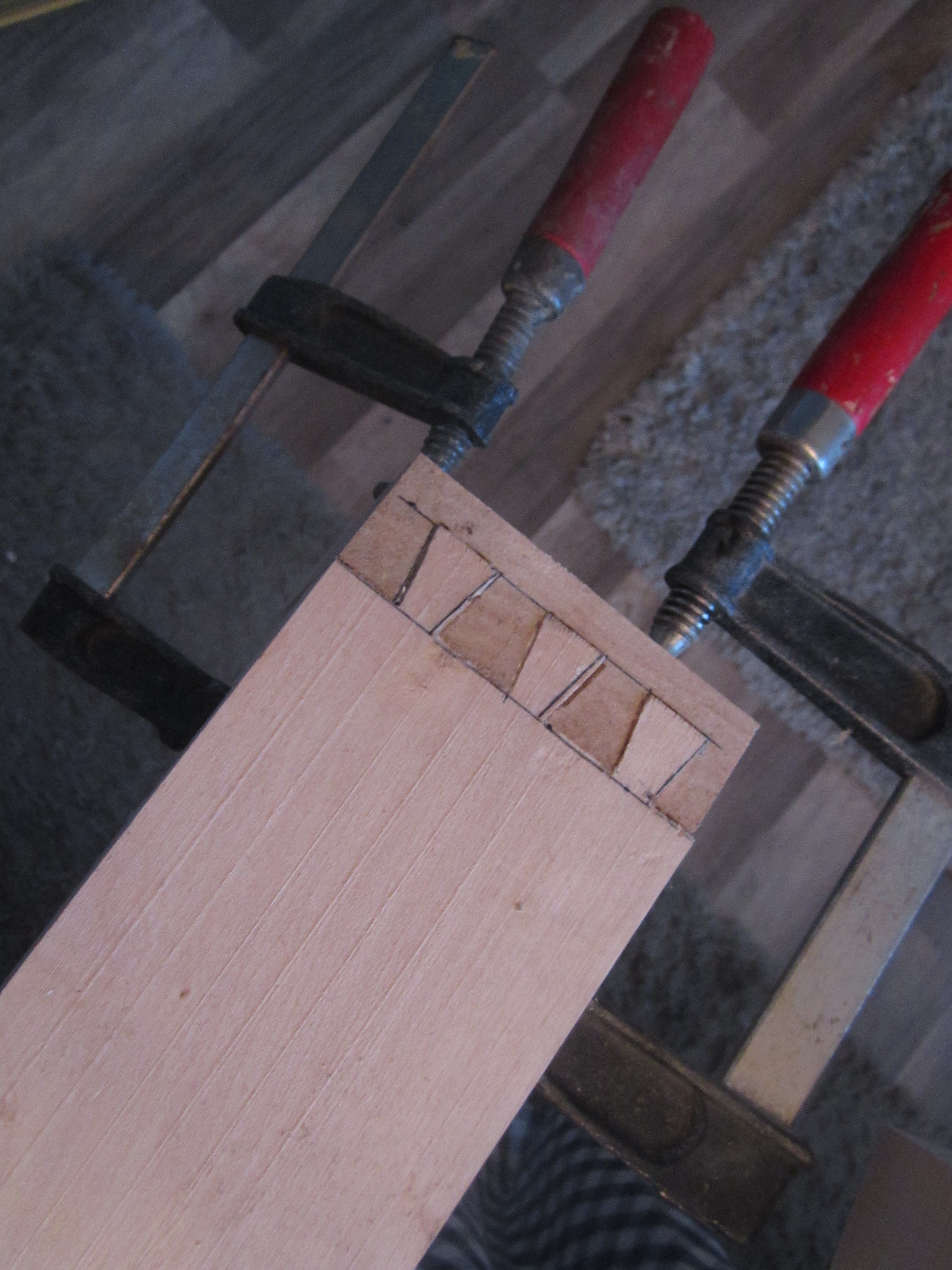

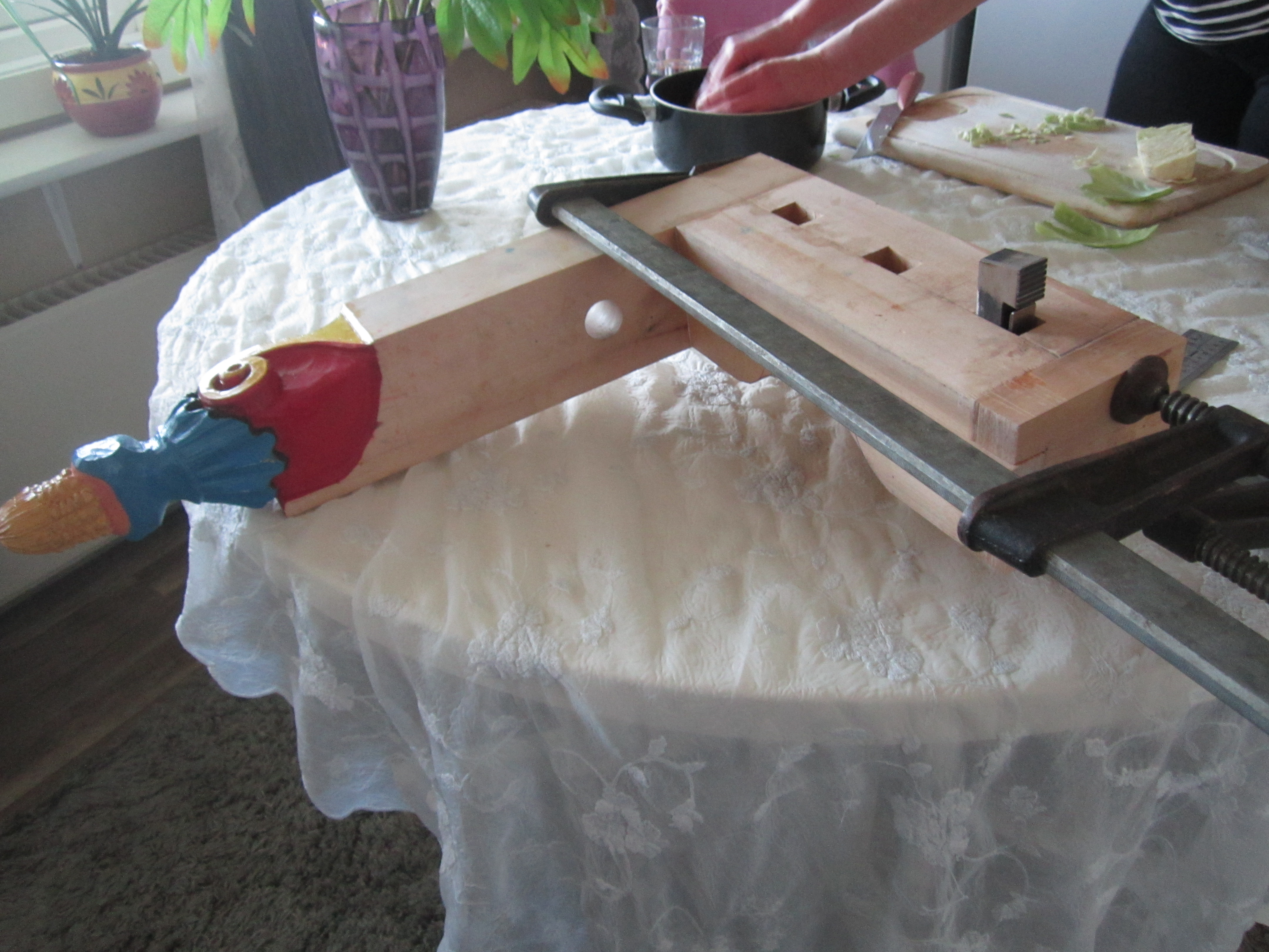

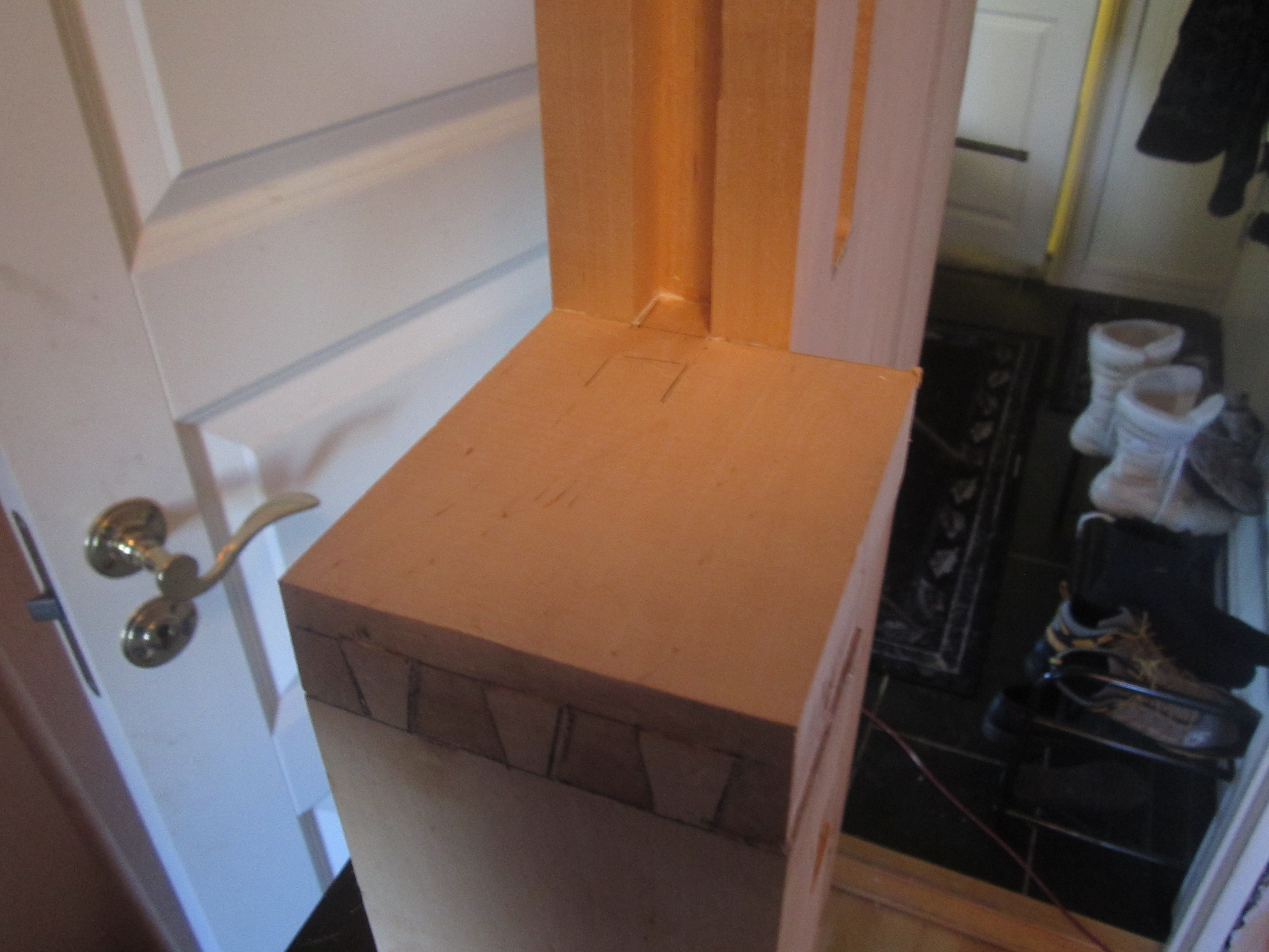

Fikk ferdig en svalehalesink i dag også, og det begynner å bli lite jeg kan gjøre videre for denne gang.
I morgen skal jeg gjøre ferdig glidemekanismen til den ene siden av høvelbenken. Det blir samme utførelse som dette.

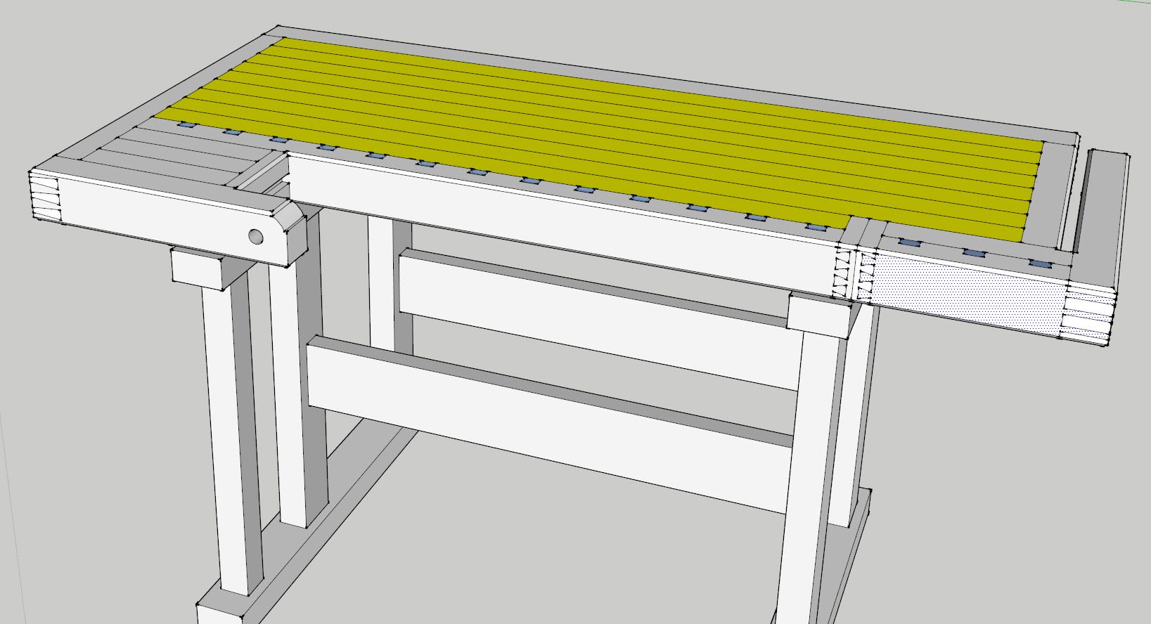

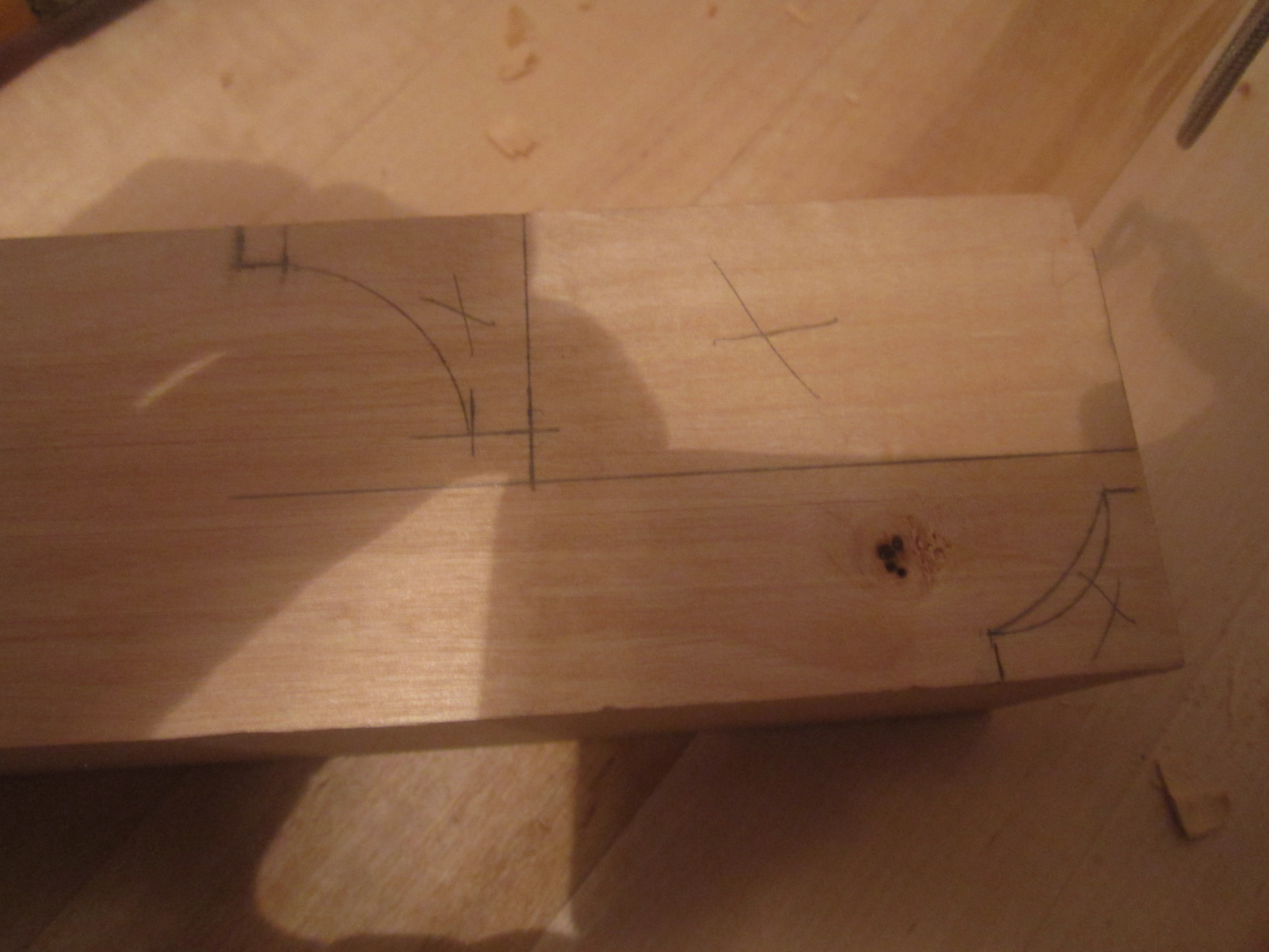

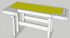

har begynt så vidt det er med å lage et spor på enden og tegne opp steder som skal freses og skjæres ut på båndsagen.
post-351316-0-75106400-1422549274_thumb.jpg post-351316-0-77104400-1422549288_thumb.jpg
Endret av Bim_Tech

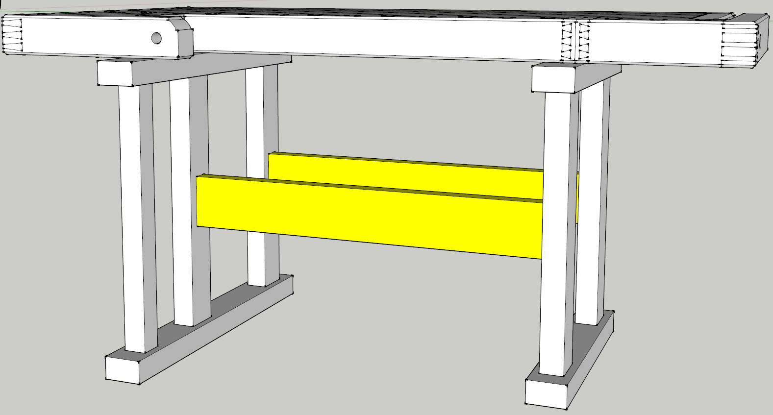

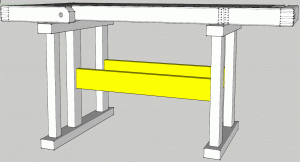

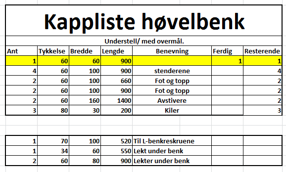

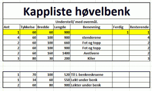

Det er dette som står igjen, men det får jeg ikke gjort så mye med før den 20 februar. Da skal jeg leie bil igjen. Da får jeg tatt en tur til snekkerverkstedet i Tistedal/ Halden.
Da skal jeg kappe til følgende deler.
Endret av Bim_Tech

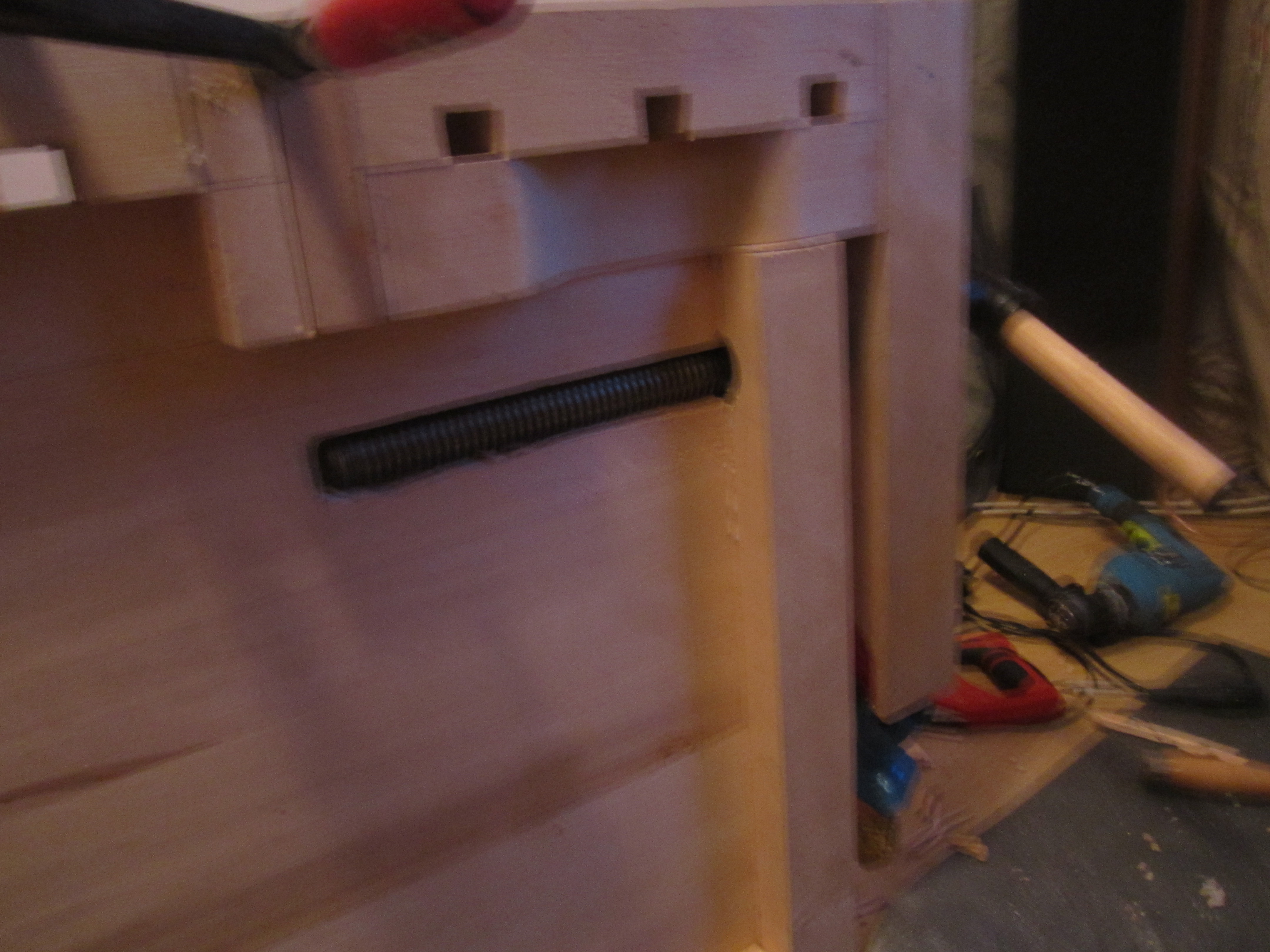

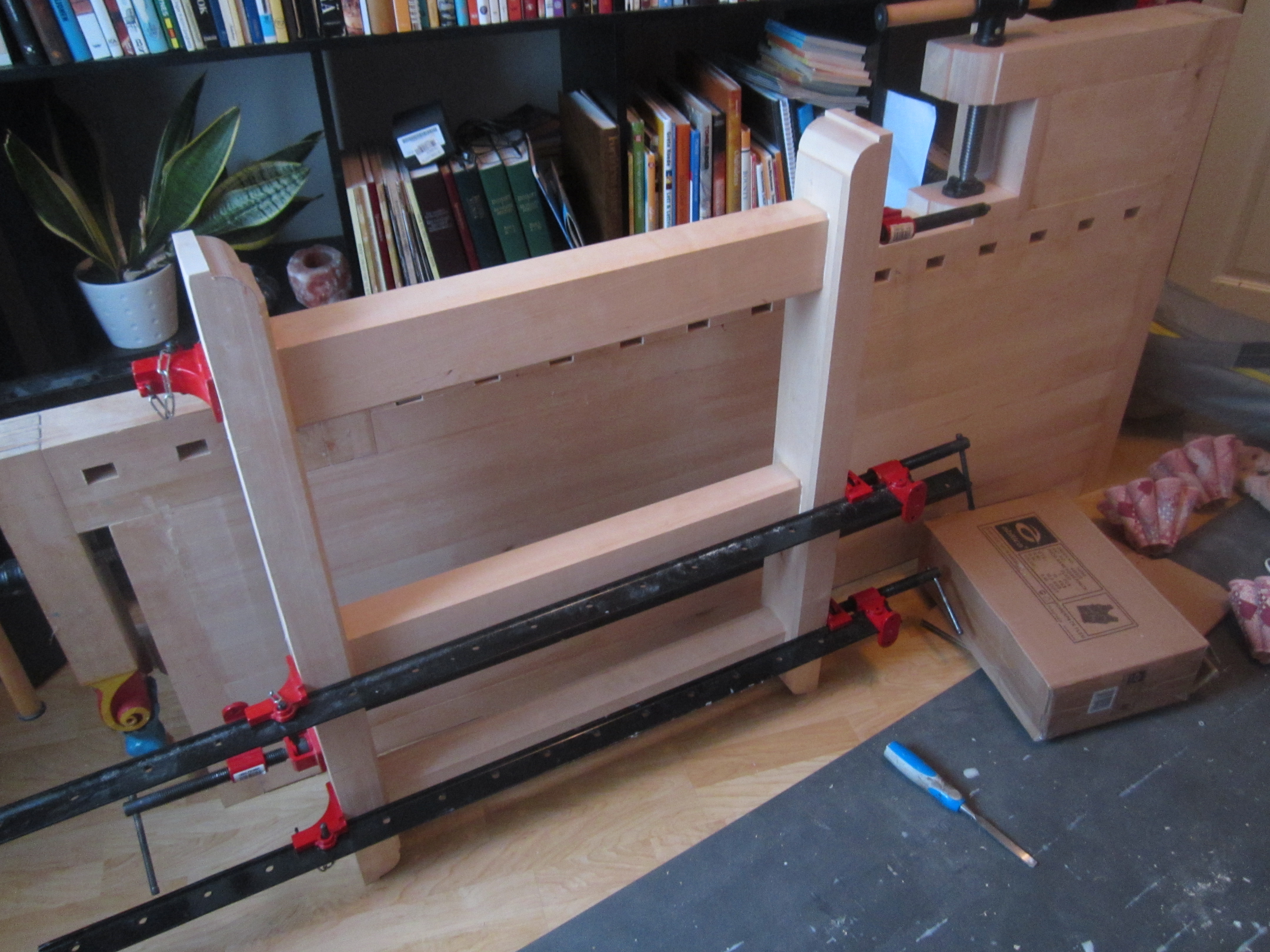

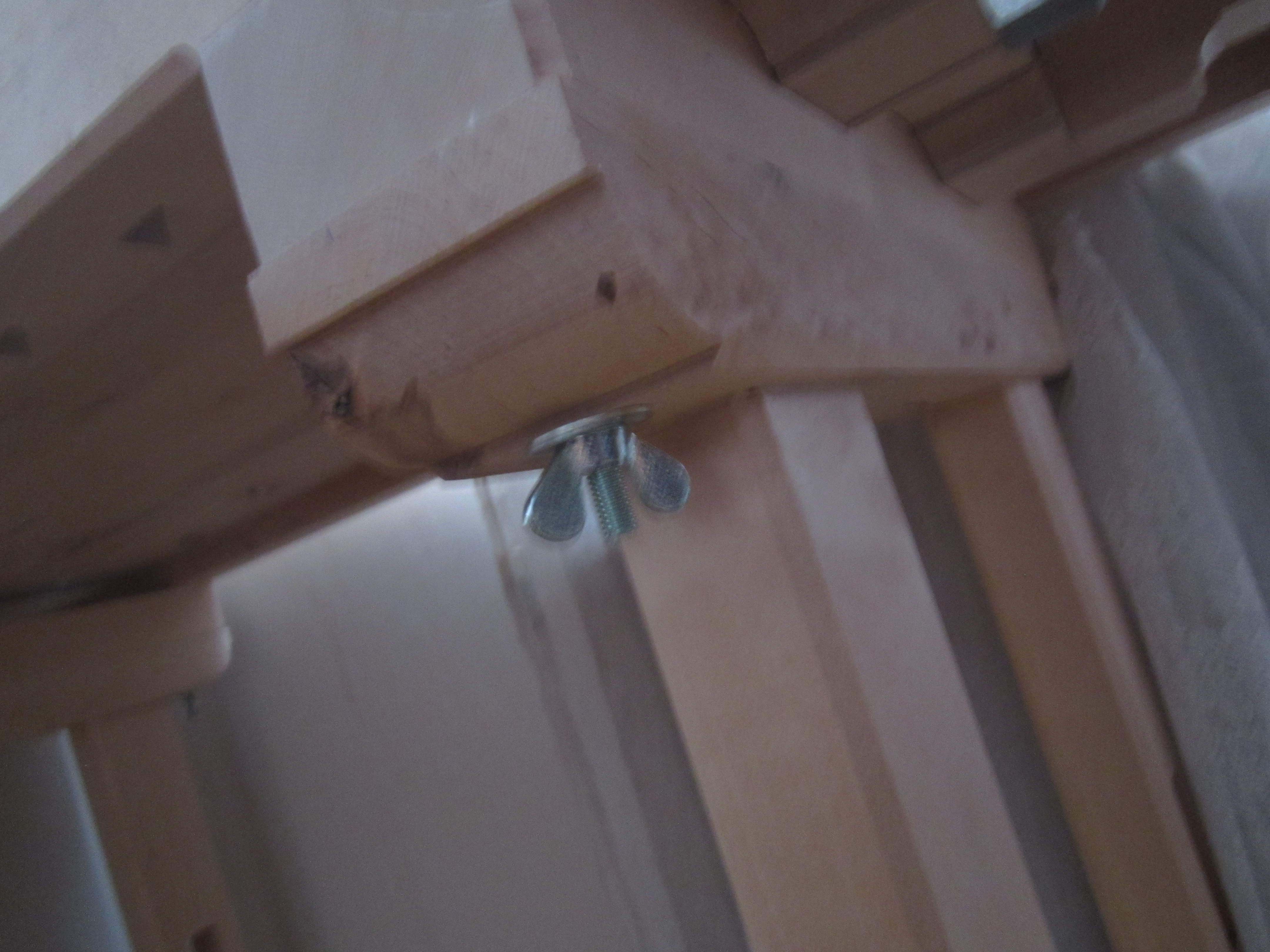

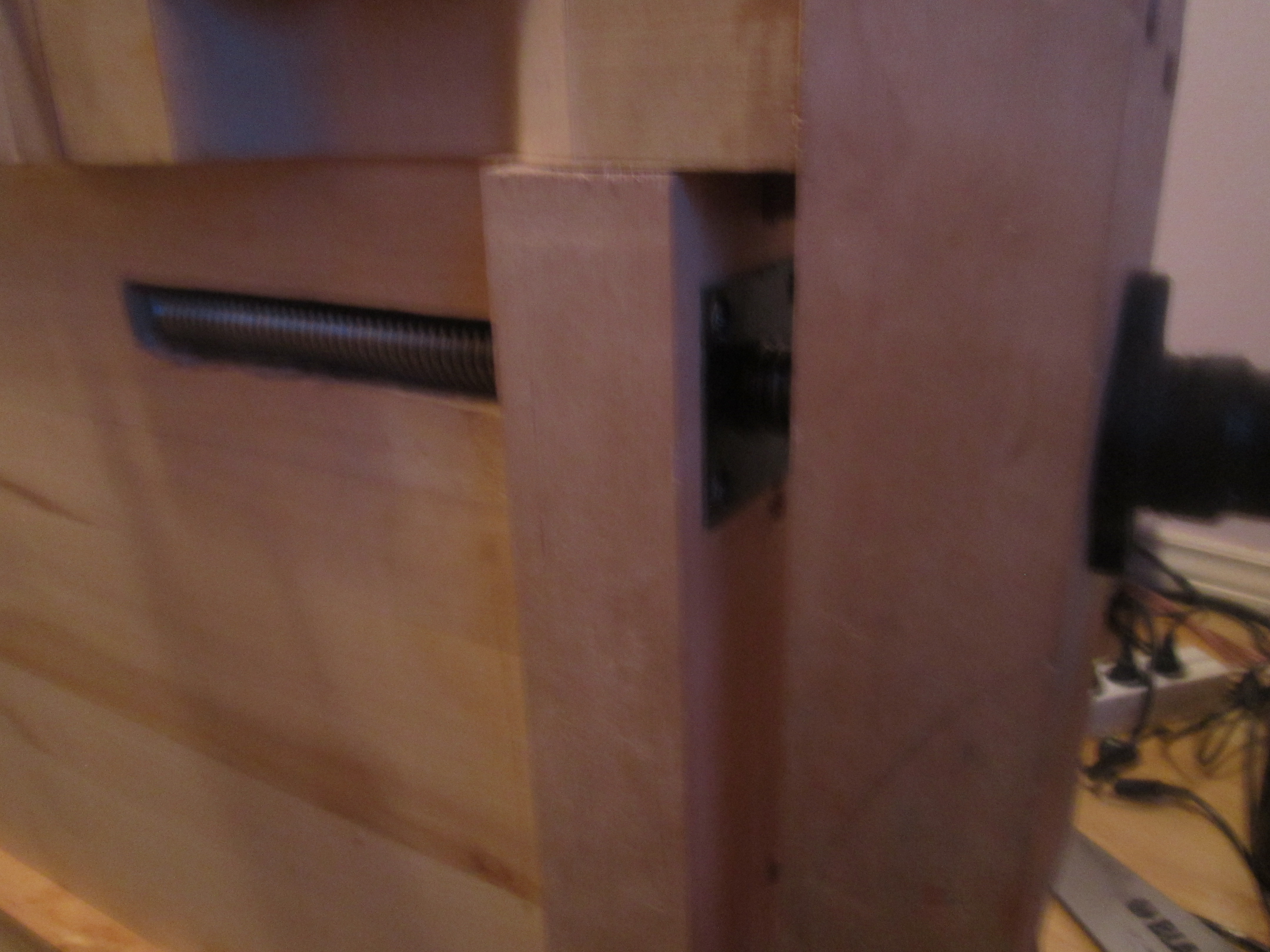

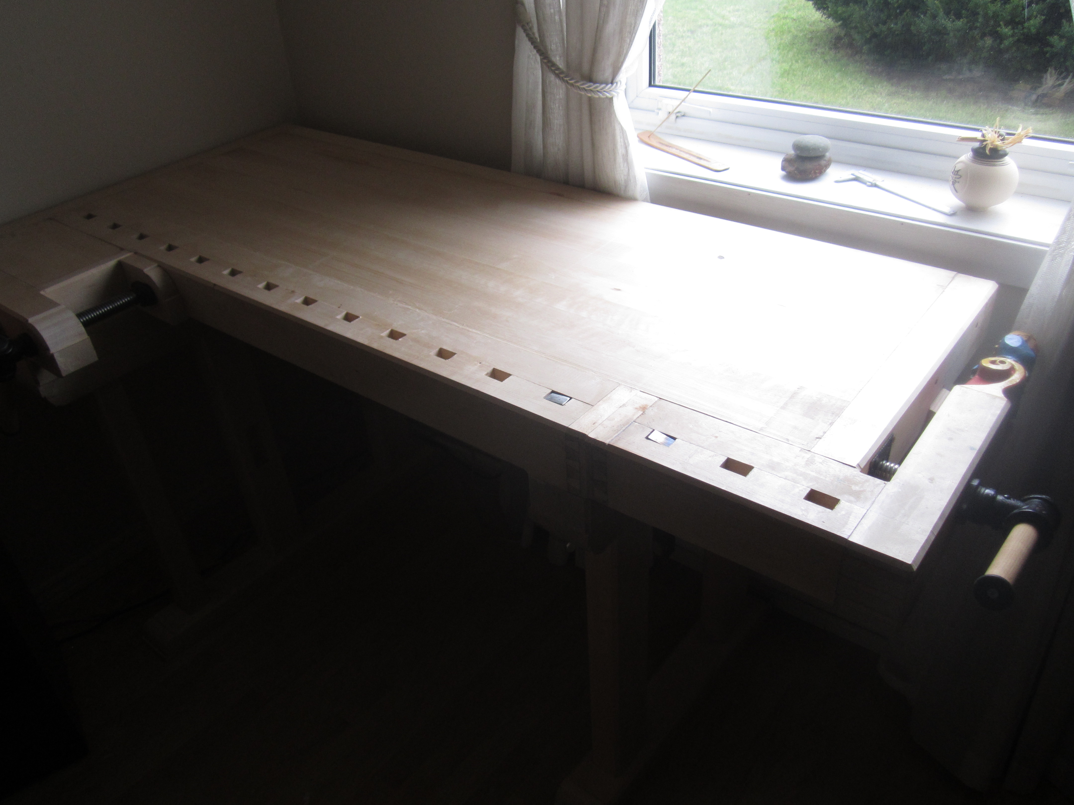

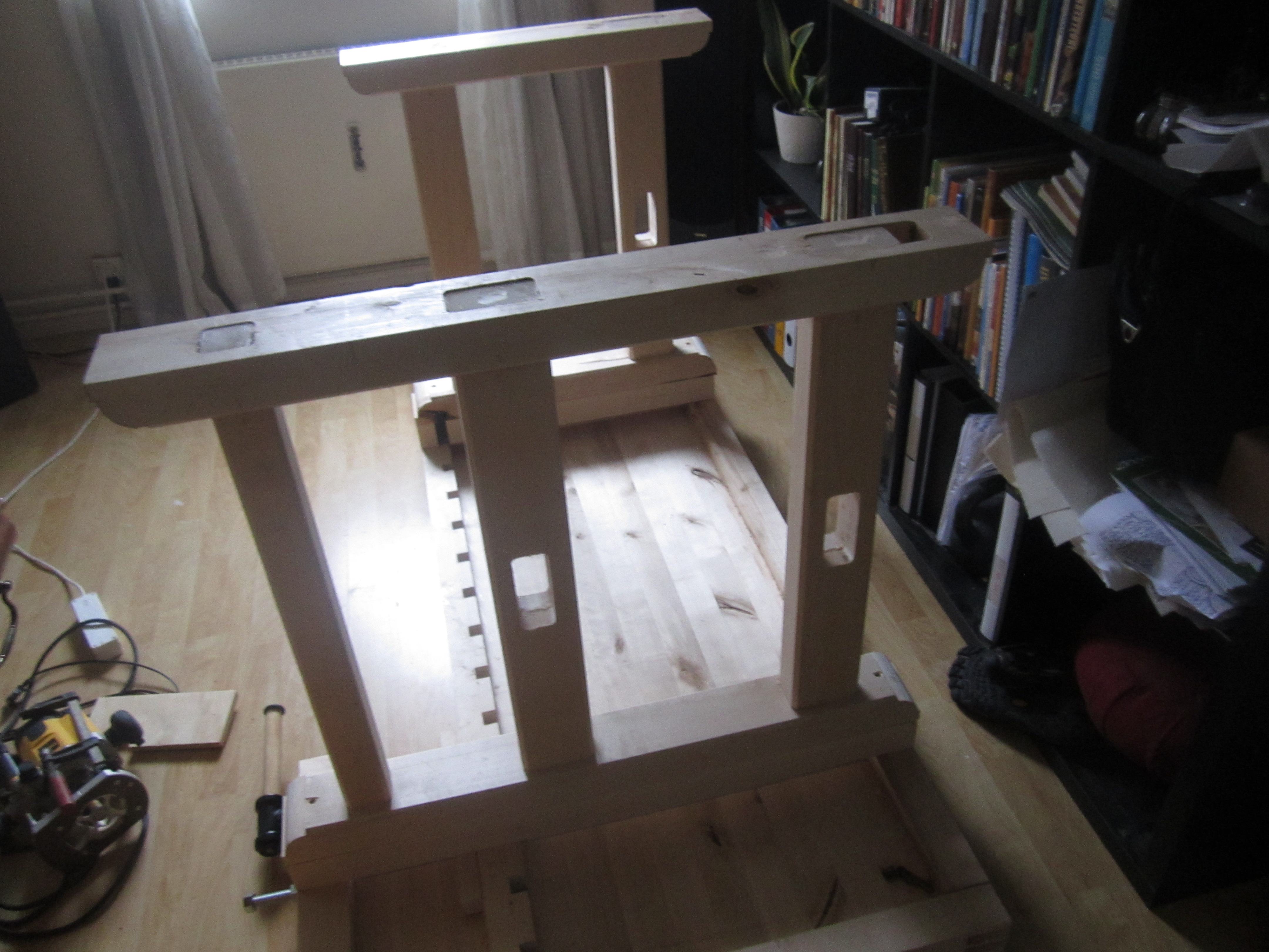

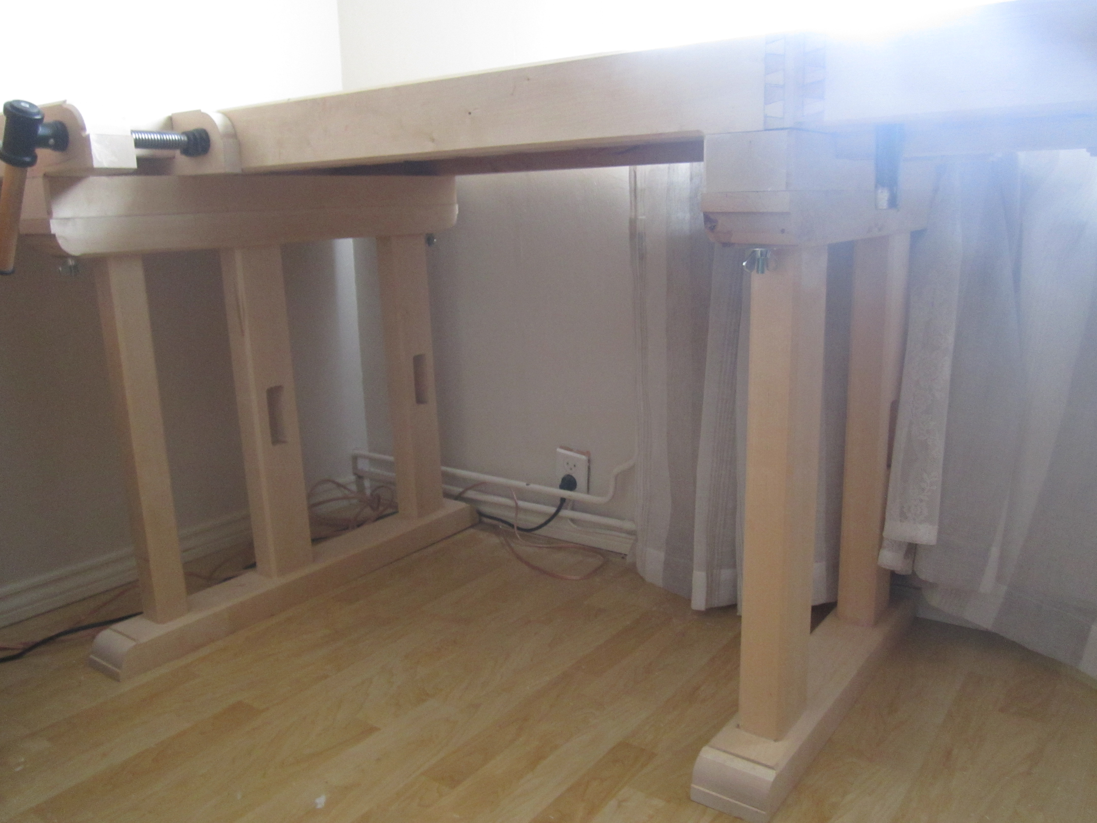

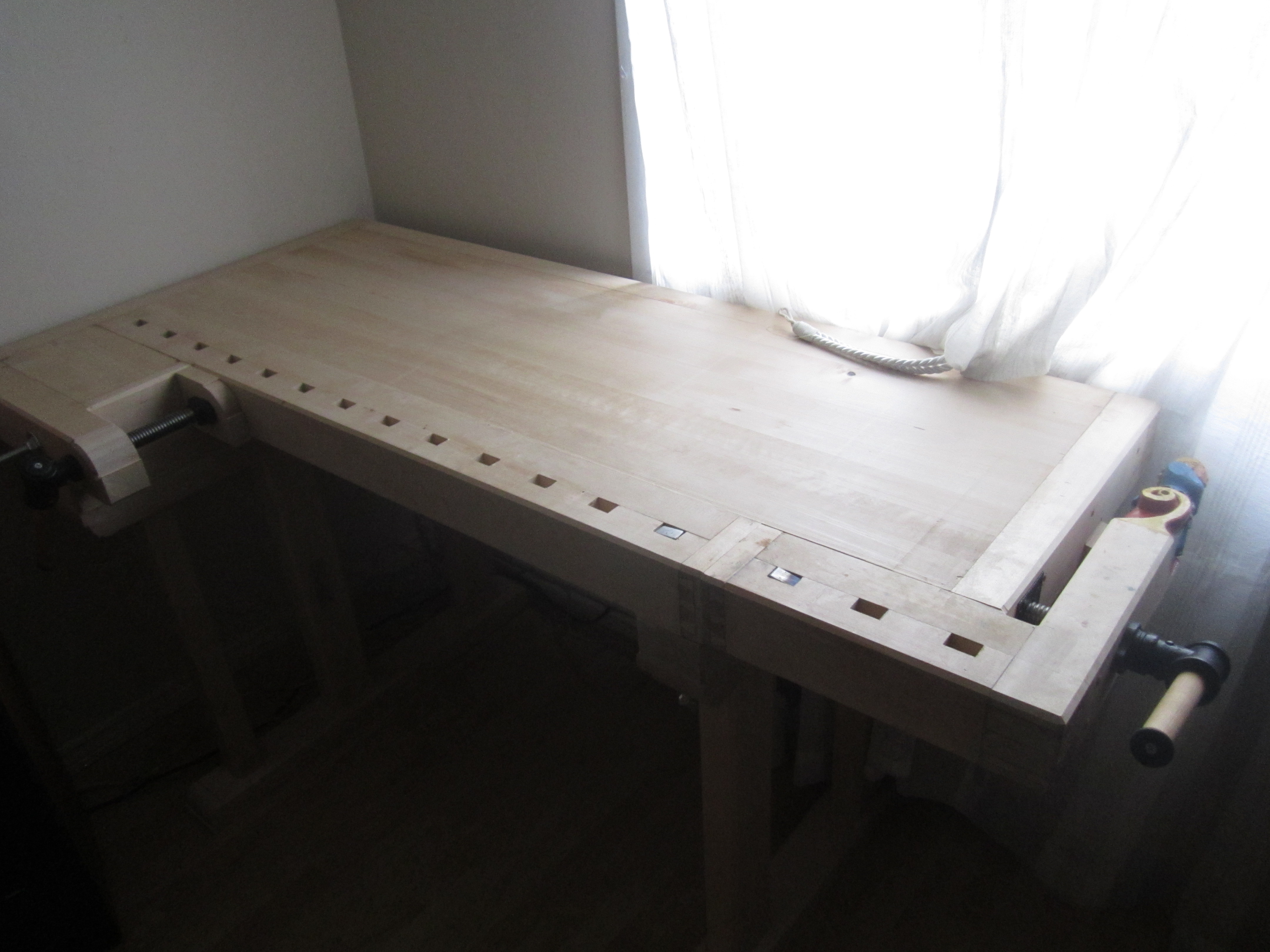

En liten oppdatering.
Nå er det ikke mye som mangler for benken er ferdig.
post-351316-0-38430300-1425125352_thumb.jpg post-351316-0-95369300-1425125364_thumb.jpg
post-351316-0-27381300-1425125377_thumb.jpg post-351316-0-45745300-1425125391_thumb.jpg
post-351316-0-36044500-1425125406_thumb.jpg post-351316-0-65812800-1425125420_thumb.jpg
post-351316-0-57472100-1425125432_thumb.jpg post-351316-0-39693400-1425125446_thumb.jpg
post-351316-0-61278600-1425125458_thumb.jpg post-351316-0-22768900-1425125473_thumb.jpg
Det eneste som gjenstår er å lage 2 stk bjelker som skal stive av understellet mot sidelengs belastninger.
Det får jeg ikke gjort noe med før neste måned.
Trenger både materialer og å leie bil.
