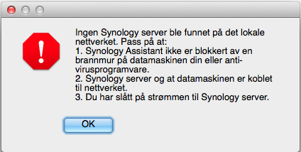

Hotel Papa Skrevet 18. oktober 2014 Skrevet 18. oktober 2014 Hei, Prøver å finne NASen via Synology Assistant og find.synology.com uten resultat (se vedlegg). Fant IPen til NASen og da gikk det fint å logge inn hvis jeg søkte den opp i nettleseren. Syns det er litt merkelig siden jeg fikk tilgang via Synology Assistant for en ukes tid siden. Har ikke endret noen innstillinger siden da. Noen idé om hva som kan ha skjedd?
