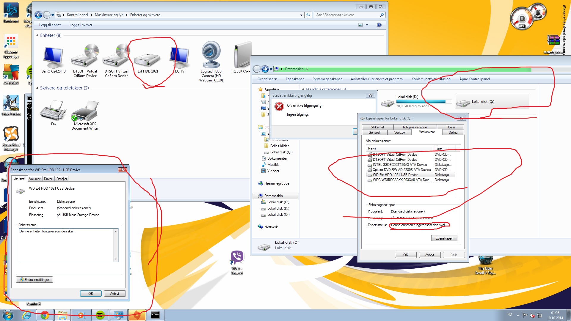

baaeh Skrevet 9. oktober 2014 Skrevet 9. oktober 2014 hei! jeg har en ekstern hard disk som har funka greit og fått lagret en del ting på den som eg veldig gjerne vil ha fatt i, plutselig uten noe knall og fall eller lignende, så funker den ikke. Den lyser, data maskinen finner den, den dukker opp på Min datamisk som Lokal disk (Q:) MEN, når jeg prøver og åpne den så får jeg opp stedet er ikke tilgjengeligQ:/ er ikke tilgjengelig ingen tilgangog har googlet og styrt på men finner ikke noen løsning som har funka...så derfor håper jeg at det er noen her inne med kunnskap som kan hjelpe meg og få den opp igjen! krysser fingrene

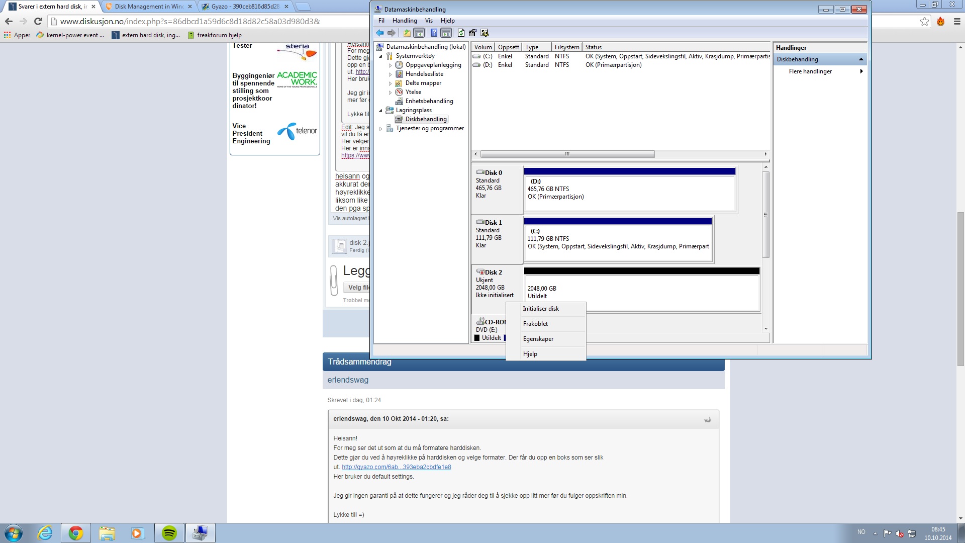

erlendswag Skrevet 9. oktober 2014 Skrevet 9. oktober 2014 Heisann! For meg ser det ut som at du må formatere harddisken. Dette gjør du ved å høyreklikke på harddisken og velge formater. Der får du opp en boks som ser slik ut. http://gyazo.com/6ab3d020f2d083537393eba2cbdfe1e8 Her bruker du default settings. Jeg gir ingen garanti på at dette fungerer og jeg råder deg til å sjekke opp litt mer før du fulger oppskriften min. Lykke til! =) Edit: Jeg så litt etter og jeg kan ha gitt deg feil info. Hvis du åpner disk management vil du få en lignende boks: http://gyazo.com/390ceb816d85d28ab79b91e488683d34. Her velger du den nye disken og formaterer den. Her er innstrukser som sikkert er bedre formulert enn mine egne =) https://www.winhelp.us/disk-management-in-windows.html#initvista7

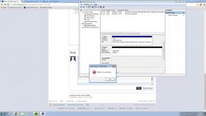

baaeh Skrevet 10. oktober 2014 Forfatter Skrevet 10. oktober 2014 Heisann! For meg ser det ut som at du må formatere harddisken. Dette gjør du ved å høyreklikke på harddisken og velge formater. Der får du opp en boks som ser slik ut. http://gyazo.com/6ab3d020f2d083537393eba2cbdfe1e8 Her bruker du default settings. Jeg gir ingen garanti på at dette fungerer og jeg råder deg til å sjekke opp litt mer før du fulger oppskriften min. Lykke til! =) Edit: Jeg så litt etter og jeg kan ha gitt deg feil info. Hvis du åpner disk management vil du få en lignende boks: http://gyazo.com/390ceb816d85d28ab79b91e488683d34. Her velger du den nye disken og formaterer den. Her er innstrukser som sikkert er bedre formulert enn mine egne =) https://www.winhelp.us/disk-management-in-windows.html#initvista7 heisann og takk for forslag, men det kommer ikke opp noen sånne ting på akkurat denne disken her skjønner du...uansett hva jeg prøver ågjøre på høyreklikken på disken, står d at disken er skrivebeskyttet.. så da er jeg liksom like langt, disken er ikke initialisert står det, men jeg får ikke initialisert den pga sperre, og sånn e d forsåvidt me alle funskjoner inne på programmet
