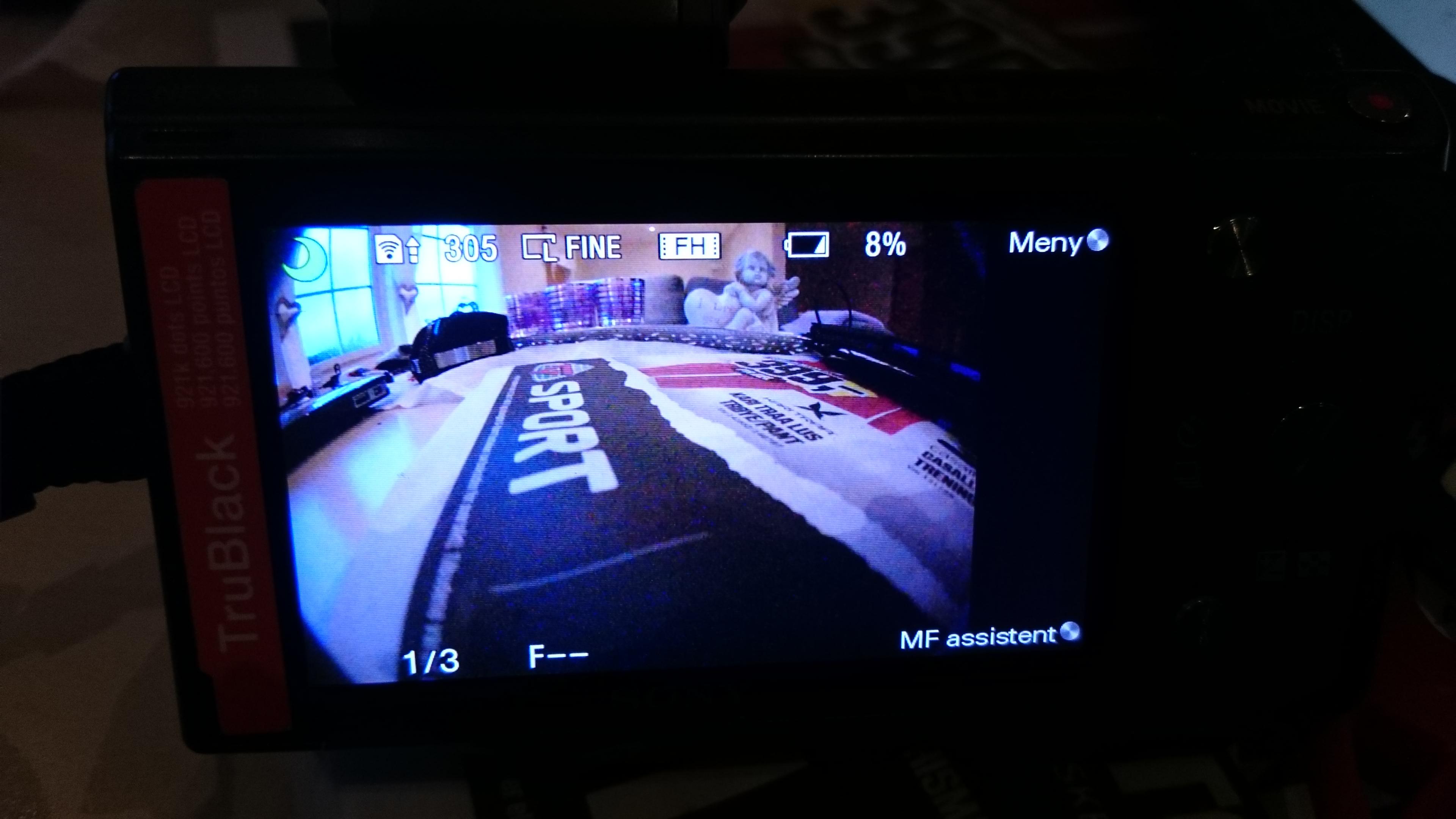

Tullballj Skrevet 9. oktober 2014 Skrevet 9. oktober 2014 Slik ser det ut med manuell fisheye linse på min nex5. 1
Karma86 Skrevet 9. oktober 2014 Forfatter Skrevet 9. oktober 2014 Hvordan blir det når du fokuserer på manuell modus da? De andre objektivene mine zoomet da automatisk langt "inn i bildet" slik jeg kunne finjustere fokusen.
tflovik Skrevet 9. oktober 2014 Skrevet 9. oktober 2014 Jeg ville prøvd et av de andre objekivene du har som har auto fokus, sett kameraet til manuell fokusering og se om du da har zoom-vinduet(er ikke sikker hva du mener her). Hvis du ikke har det da så er allt som det skal være med Samyang objektivet, det er nok helt rett at det står F--.
