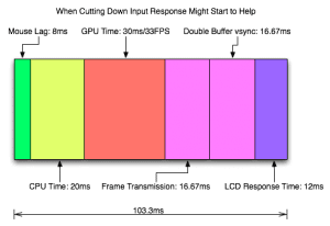

efikkan Skrevet 27. september 2014 Skrevet 27. september 2014 Fordi når "input lag" omtales så er det snakk om forsinkelse i monitor. Når det gjelder de øvrige kildene til forsinkelse så er de bruksspesifikt: 1) Device input: PS/2, USB HID, ikke-standardisert HID USB 2.0, Bluetooth 2) OS-overhead, påvirker threading, device input og forsinkelse for kommunikasjon mellom prosesser 3) Spillet i seg selv 4) Buffering og eventuell VSync. I tillegg kommer potensiell ujevnhet i skjermkortytelse og variasjon pga. drivere. Summen av dette blir altså ikke særlig målbart eller forutsigbart på tvers av PC-oppsett.
ATWindsor Skrevet 27. september 2014 Skrevet 27. september 2014 Fordi når "input lag" omtales så er det snakk om forsinkelse i monitor. Når det gjelder de øvrige kildene til forsinkelse så er de bruksspesifikt: 1) Device input: PS/2, USB HID, ikke-standardisert HID USB 2.0, Bluetooth 2) OS-overhead, påvirker threading, device input og forsinkelse for kommunikasjon mellom prosesser 3) Spillet i seg selv 4) Buffering og eventuell VSync. I tillegg kommer potensiell ujevnhet i skjermkortytelse og variasjon pga. drivere. Summen av dette blir altså ikke særlig målbart eller forutsigbart på tvers av PC-oppsett. Det er ikke forutsigbart uansett, alle ledd har forskjellig lag, inkludert skjermen. Du får ha din mening om hvordan ordet skal brukes, andre får ha sin, det brukes på begge måter. Det eneste som ikke gir mening er å tro at argumentene dine viser at det ene er mer riktig enn det andre. AtW
efikkan Skrevet 27. september 2014 Skrevet 27. september 2014 Feil, input-lag til en skjerm er målbart og er jevn for hver innstilling, panelet er tross alt synkronsiert med dette. Å måle forsinkelse fra mus til piksel på skjerm gir ingen mening, for det er ikke sammenlignbart og heller ikke målbart for den del, siden det varierer fra det ene øyeblikket til det andre.
ATWindsor Skrevet 27. september 2014 Skrevet 27. september 2014 Feil, input-lag til en skjerm er målbart og er jevn for hver innstilling, panelet er tross alt synkronsiert med dette. Å måle forsinkelse fra mus til piksel på skjerm gir ingen mening, for det er ikke sammenlignbart og heller ikke målbart for den del, siden det varierer fra det ene øyeblikket til det andre. Musa sin forsinkelse er jevn for hver innstilling, buffering og vsync er jevnt gitt en viss ytelse, OS-overhead er neglisjerbart for ikke-jevnt bidrag. Det virker som du mener det er meningsløst å måle forsinkelse på noe annet enn skjerm, det er bare tull. AtW 2
