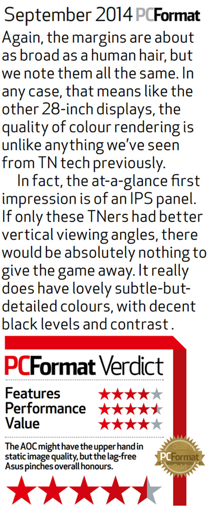

flageborg Skrevet 13. oktober 2014 Forfatter Skrevet 13. oktober 2014 (endret) PCFormat har en 4k-skjermtest i Septembernummeret sitt... Det ser ut som 4k danker ut IPS-favorittene... (legger ved et "klipp&lim" inntrykk) Endret 13. oktober 2014 av flageborg

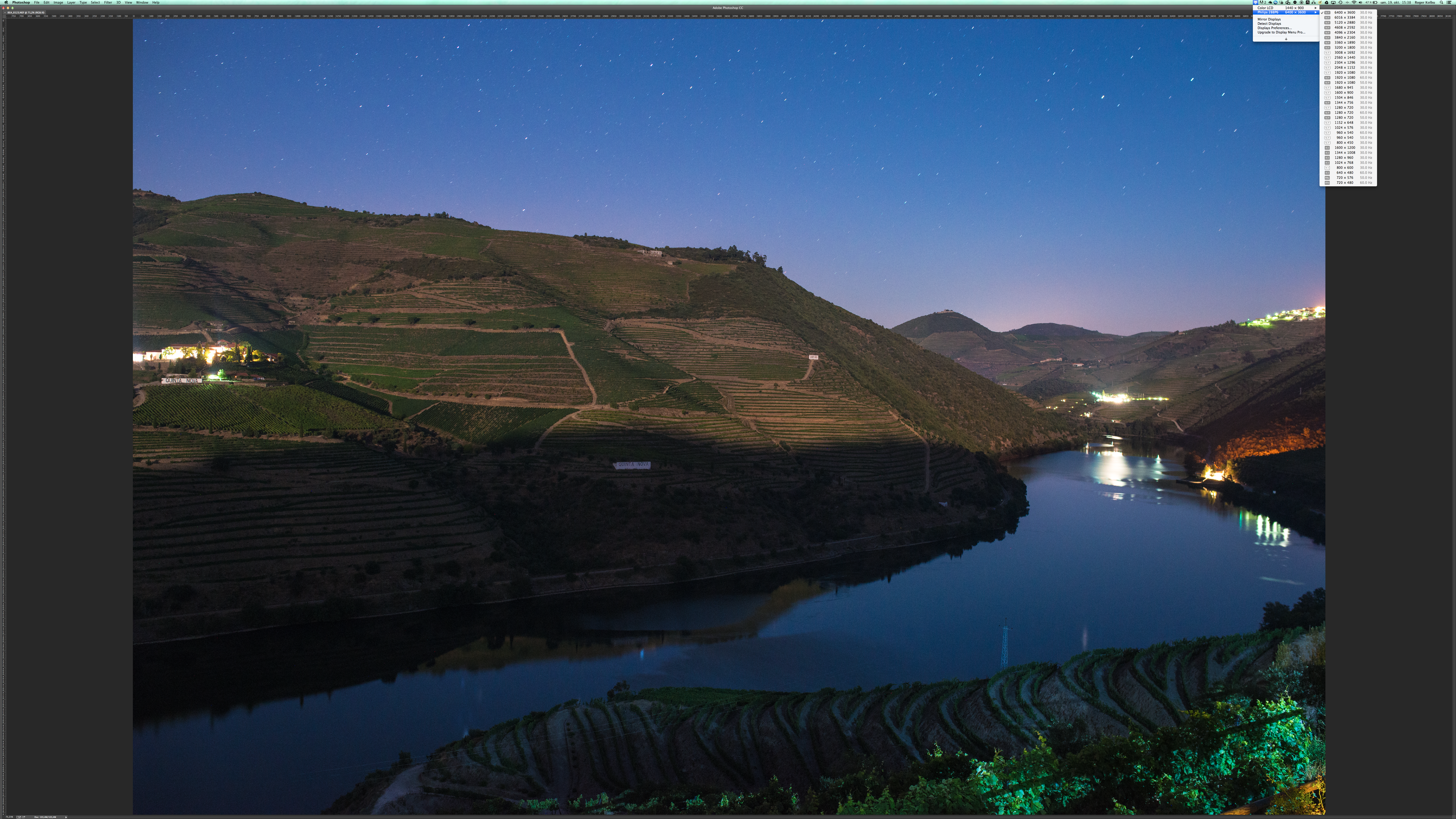

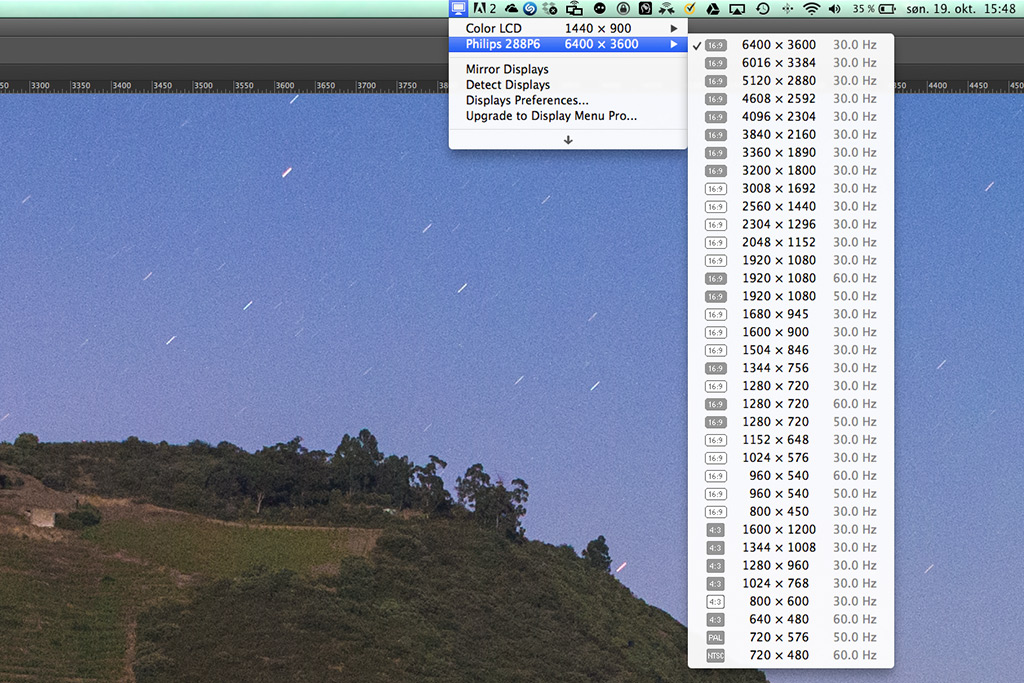

flageborg Skrevet 19. oktober 2014 Forfatter Skrevet 19. oktober 2014 (endret) Kan det være en løsning å gå for en epledingz som Macbook Pro....istedenfor Windows? Legger ved et skjermdump fra test med Philips 28" 4K LED 288P6LJEB/00 Endret 19. oktober 2014 av flageborg

flageborg Skrevet 22. november 2014 Forfatter Skrevet 22. november 2014 (endret) Kan det være en løsning å gå for en epledingz som Macbook Pro....istedenfor Windows? Legger ved et skjermdump fra test med Philips 28" 4K LED 288P6LJEB/00 For å få et inntrykk av det lille utsnittet legger jeg ved skjermdumpet i sin helhet som er 6400 x 3600... Endret 22. november 2014 av flageborg

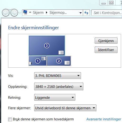

flageborg Skrevet 23. desember 2014 Forfatter Skrevet 23. desember 2014 (endret) Ny kandidat til 4k bildebehandling - Philips BDM4065UC DisplayLink har en dings med DL-5500 chipset som ble fraktet inn fra USA og 40" er montert, så nå kan julekvelden bare komme... Endret 23. desember 2014 av flageborg 1
