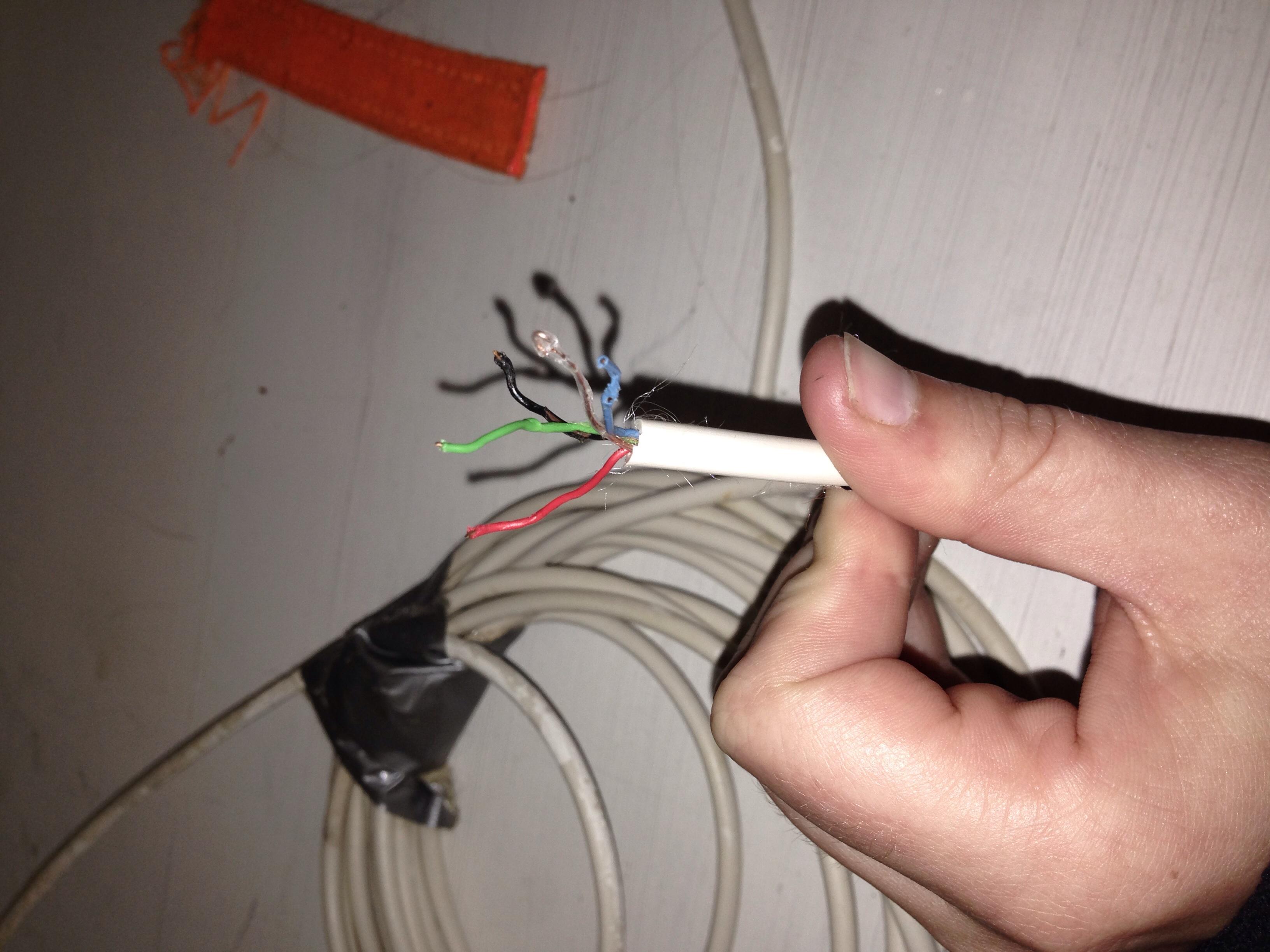

mrsande Skrevet 19. september 2014 Skrevet 19. september 2014 Hei! Bestilte meg modem fra stayon for litt siden, og når jeg skulle koble det innså jeg at jeg ikke hadde telekontakt i leiligheten. Jeg fant etter en god stund en telekabel som går ned fra leiligheten over. Noen som kan fortelle meg hvordan jeg må koble for å få til nettverket?
Kronidioten Skrevet 19. september 2014 Skrevet 19. september 2014 Du trenger et spesialverktøy for å koble kontakten, kalles en kronetang. Jeg tviler på at linja hjem til huset/leiligheten din er koblet og det må en telemontør gjøre. Men for all del, bare å koble modem og se om du får link.
mrsande Skrevet 19. september 2014 Forfatter Skrevet 19. september 2014 Har kjøpt kronetang, men problemet er at jeg ikke aner hva som skal kobles hvor..
LMH1 Skrevet 19. september 2014 Skrevet 19. september 2014 (endret) Ser ut som det er vanlig TP kabel antakelig Cat5? eller noe slik, t-568b er mest vanlig brukt. Svakstrøm er vel egentlig ikke noe farlig å gjøre selv, verste som kan skje er å kortslutte ruteren eller ødlegge noe ifrastuktur i nettverket, bortsett fra det er ikke så farlig. Ville nok brukt NetWork Tester for å sjekke kabelen før jeg ville koblet til switchen eller ruteren. Det bildet virker størst sansynlig er telefonkabel eller alarm kabel, det er vel mulig å bruke til Cat5 men ser ikke noe grunn å bruke det der. Siden det ikke vil fungere mot pc uansett uten ADSL modem. Endret 19. september 2014 av LMH1
Kronidioten Skrevet 19. september 2014 Skrevet 19. september 2014 Vanligvis skal blå på tallet 4 i kontakten og rød på 5. Men det kommer litt ann på hvilket par som er koblet i endefordeler og videre til sentral. Må nok en telemontør til for å koble linja inn til huset for deg, samt i sentral.
vidor Skrevet 19. september 2014 Skrevet 19. september 2014 Ring StayOn og hør med dem. De order telemontør, så får du gjort det ordentlig mot den linja de har koblet det mot i sentralen. Det er relativt høy spenning i de kablene, så hvis du ikke vet hva du holder på med bør du la dem være, og ikke vet du om det er de riktige heller i tillegg til at du høyst sannsynlig mangler monteringsutstyr for den type knivkontakter som brukes.
mrsande Skrevet 19. september 2014 Forfatter Skrevet 19. september 2014 Ehh.. Er det høy spenning i kabelen funker den ikke, for jeg har styra på den den kabelen i hele dag ?
vidor Skrevet 19. september 2014 Skrevet 19. september 2014 Poenget er ikke at du blir skadet av spenningen, men at du har infrastruktur som kan bli det som du vil stå erstatnings-ansvarlig for. For prisen av en god montørtang kunne du latt en montør fikse det for deg.
sedsberg Skrevet 19. september 2014 Skrevet 19. september 2014 Jeg trodde det var rød og grønn som skulle på midterste paret? Det er ihvertfall slik det er koblet her i huset.
Kronidioten Skrevet 19. september 2014 Skrevet 19. september 2014 Jeg trodde det var rød og grønn som skulle på midterste paret? Det er ihvertfall slik det er koblet her i huset. Tja... Trodde nå par1 på en sånn gammel type kabel var blå og rød, men er jammen ikke sikker. Kan også være at det er brudd/jord på den første lederen din, så det er brukt en leder fra et annet par som erstatning.
sedsberg Skrevet 19. september 2014 Skrevet 19. september 2014 Men man vil vel ikke få link hvis man bare har én av lederne riktig? Har koblet opp ny veggboks hos en kamerat også. Han kobla selv først men det ble feil. Så koblet jeg til kun rød og grønn og da fikk vi link med en gang.
Kronidioten Skrevet 19. september 2014 Skrevet 19. september 2014 ADSL kan vel til nød gå på kun én leder. Men kan gått være det er rød/grønn som er par1. Alt kommer uansett ann på hvilke ledere som er koblet i endefordeler eller i koblingspunktet før.
Kronidioten Skrevet 19. september 2014 Skrevet 19. september 2014 (endret) Bare å koble ifra én leder å se hva som skjer. Er ikke helt sikker, men mener det er ADSL som kan fungere med kun én leder. Sikkert noen som kan bekrefte/avkrefte dette? Endret 19. september 2014 av Krapylen
sedsberg Skrevet 19. september 2014 Skrevet 19. september 2014 Tingen er at etter tilkoblingsboksen eksploderte (sammen med modemet) så får han bare 0,3Mb upload i stedet for 1Mb. Selv etter telenor fiksa sentralen etc. Om feilkobling kunne ha noe å si.
xExodusx Skrevet 20. september 2014 Skrevet 20. september 2014 i den ledningen trådstarter viser så er blå/rød par 1 og grønn/svart par 2, kopler man noe annet enn dette bruker man "splittpar" som aldri en montør med respekt for seg selv hadde gjort, å ja adsl KAN virke på en leder om man er heldig, men da blir det ekstremt ustabilt å dårlig, blir som å kjøre en bil med 3dekk... uansett til trådstarter, tror du virkelig at du bare kan kjøpe ett eget modem å koble til en vilkårlig kontakt? er ikke sånn ting fungerer, du må kontakte en isp å få dem til å koble en linje til huset ditt
sedsberg Skrevet 4. oktober 2014 Skrevet 4. oktober 2014 (endret) Kan bekrefte at å bruke gale trådpar kan gi forbindelse men av ekstremt dårlig kvalitet. Var hos en kamerat som har hatt problemer med internett etter lynnedslag som brant opp veggboksen. Den ble koblet opp igjen med rød+grønn som hovedpar. Dette gav forbindelse men maks hastighet på ca. 4Mb ned og 0,3Mb opp samt stabilitetsproblemer. Prøvde med rød+blå som liksom skal være standard men dette gav ingen signal overhodet. Sort og grønn derimot gav fullt signal med full hastighet. Rød/grønn, sort/blå, grønn/blå og rød/sort gav redusert kvalitet. Rød/blå gav som sagt intet signal overhodet. Endret 4. oktober 2014 av sedsberg
