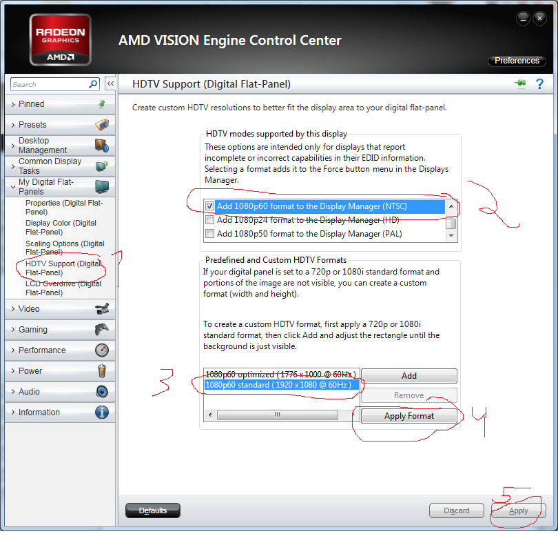

Daveid Skrevet 14. september 2014 Skrevet 14. september 2014 Maksimum oppløsning for min DellU2311H 23" er 1920x1080, men jeg får den ikke høyere enn 1024x768. Har rett og slett bare to alternativer. Jeg bruker ATI Radeon HD 4600, som jeg har oppdatert flere ganger. Setter pris på alle mulige løsninger for dette irriterende problemet!
Nedward Skrevet 14. september 2014 Skrevet 14. september 2014 (endret) Prøv å gå inn i AMD Vision Engine Control Center og trykk i den rekkefølgen jeg har nummerert de røde sirklene. Det kan hende du må bruke HDMI for at dette skal fungere. Edit: 4 og 5 skal bytte plass. Endret 14. september 2014 av Nedward

Daveid Skrevet 14. september 2014 Forfatter Skrevet 14. september 2014 Prøv å gå inn i AMD Vision Engine Control Center og trykk i den rekkefølgen jeg har nummerert de røde sirklene. Det kan hende du må bruke HDMI for at dette skal fungere. oppløsning.png Edit: 4 og 5 skal bytte plass. Skjermen har ikke HDMI tilgang!
