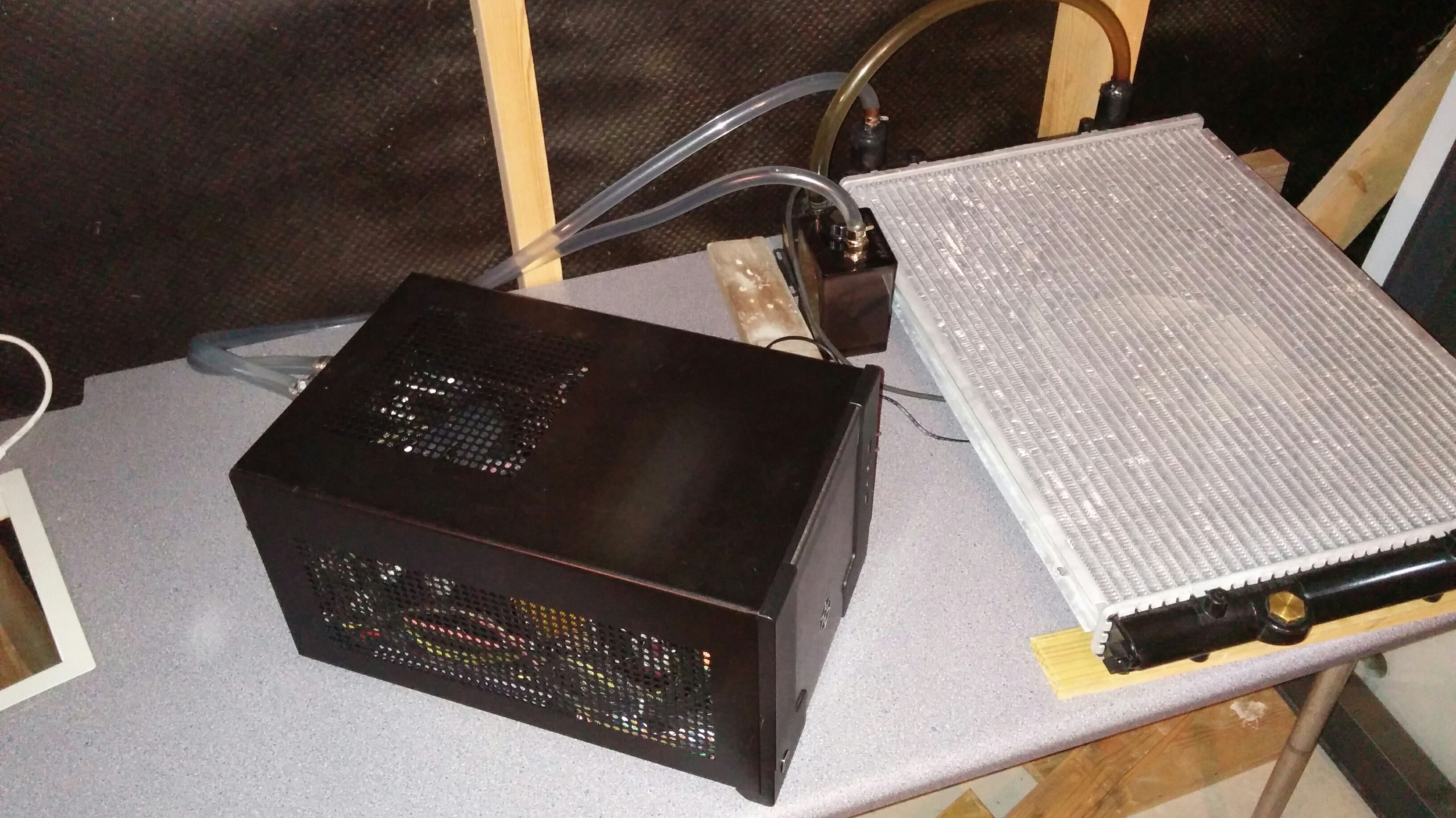

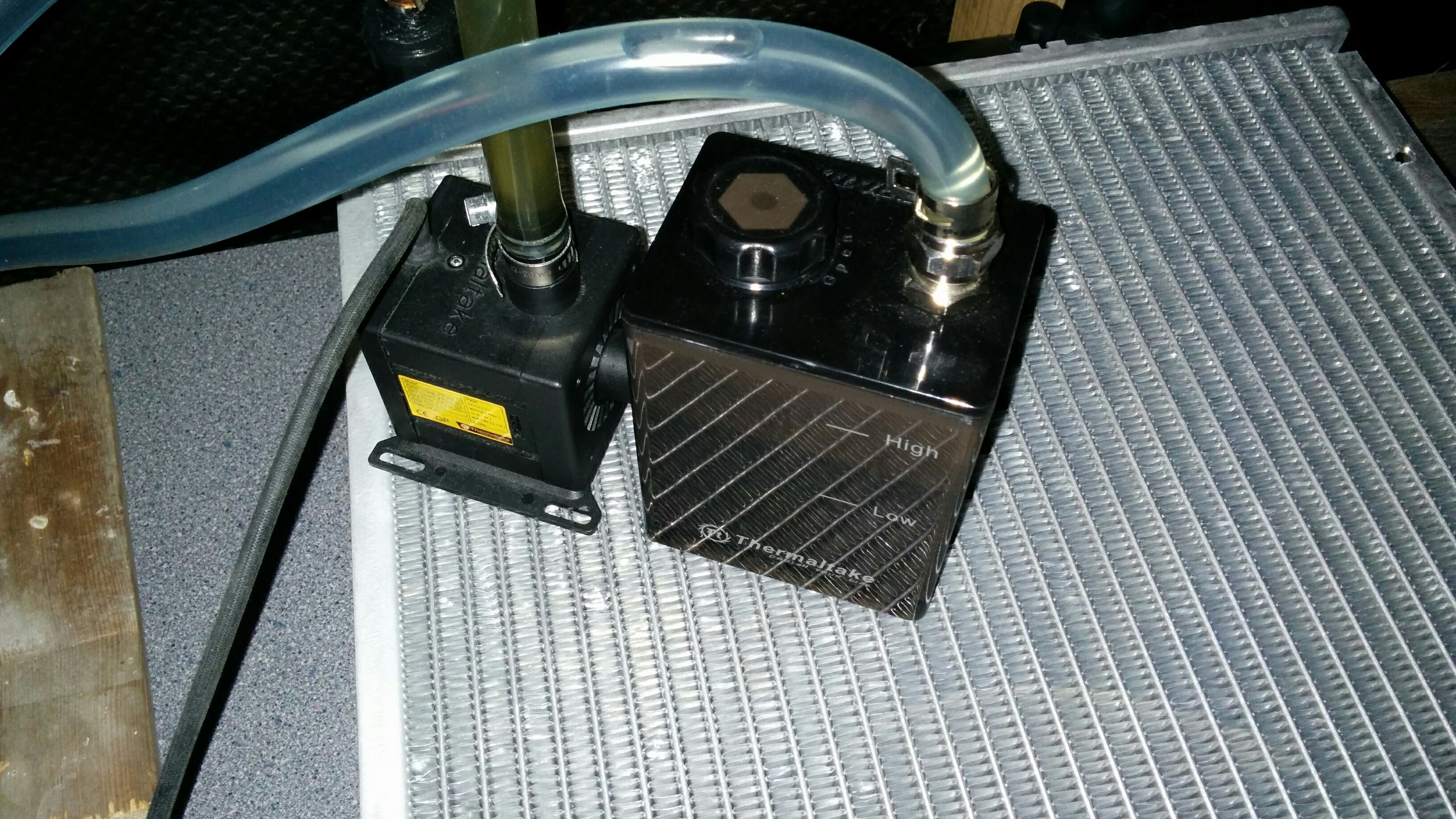

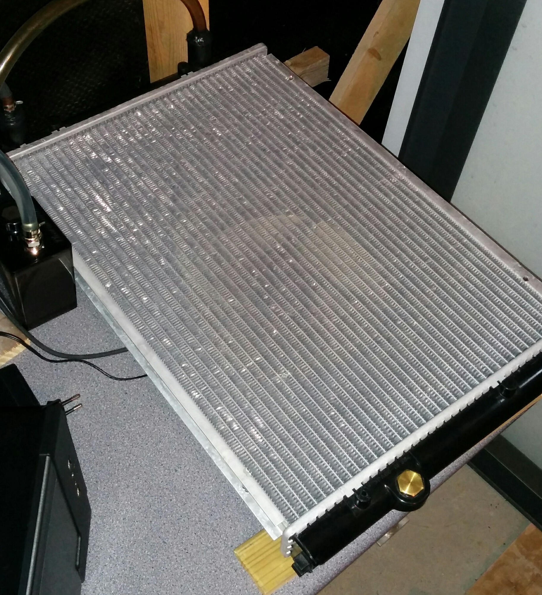

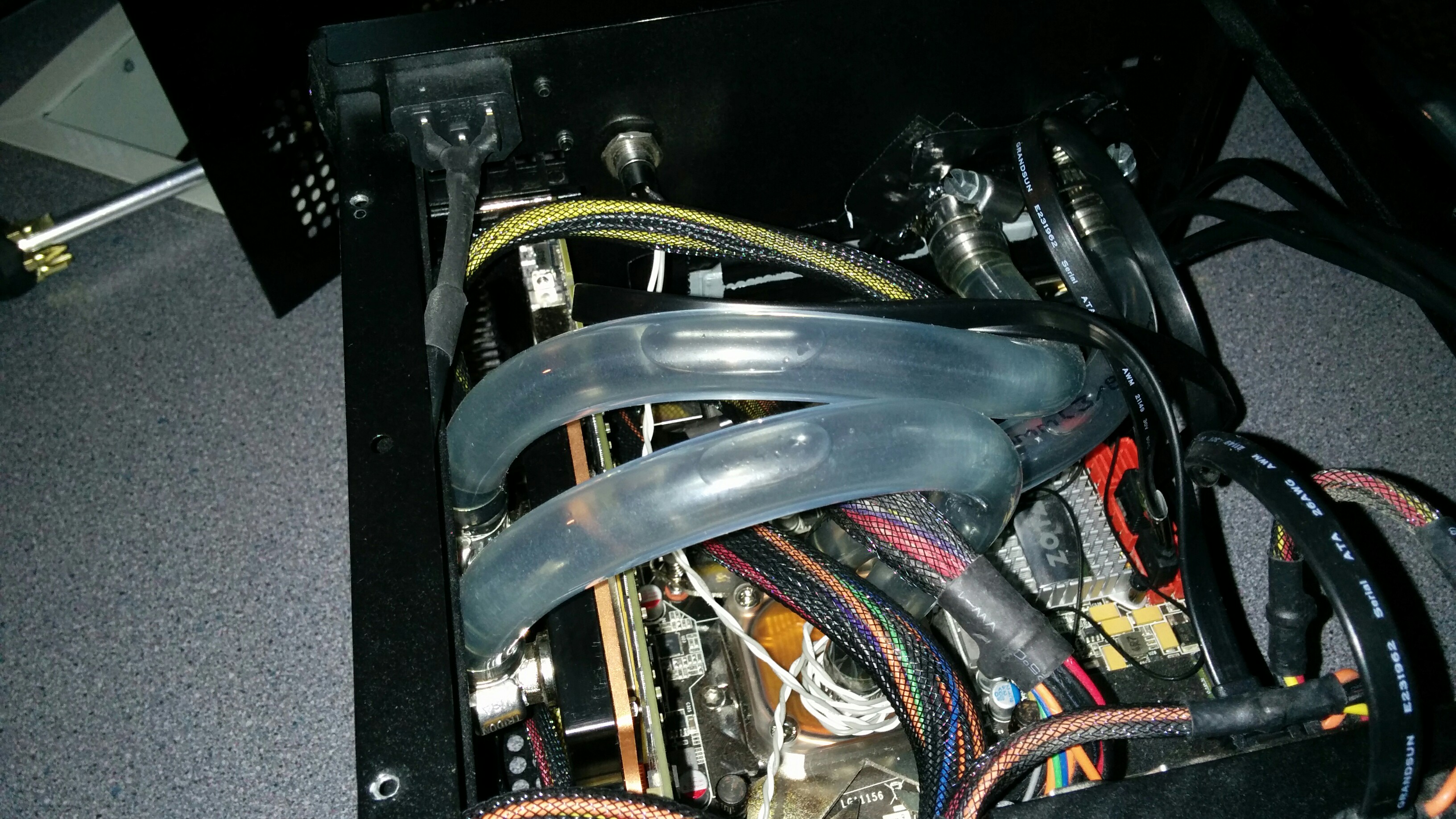

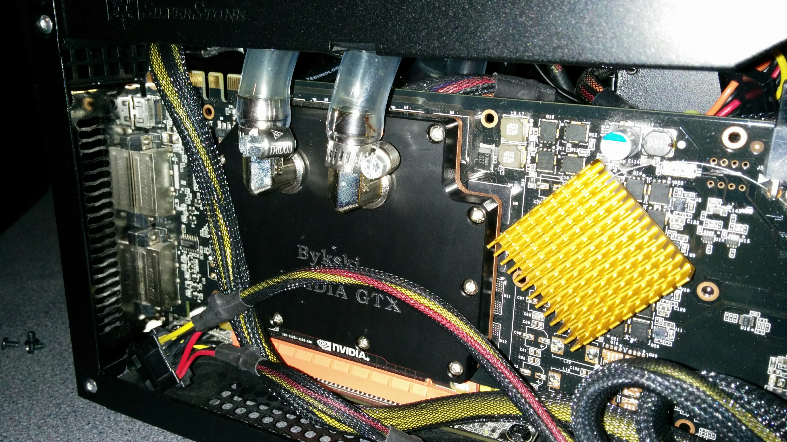

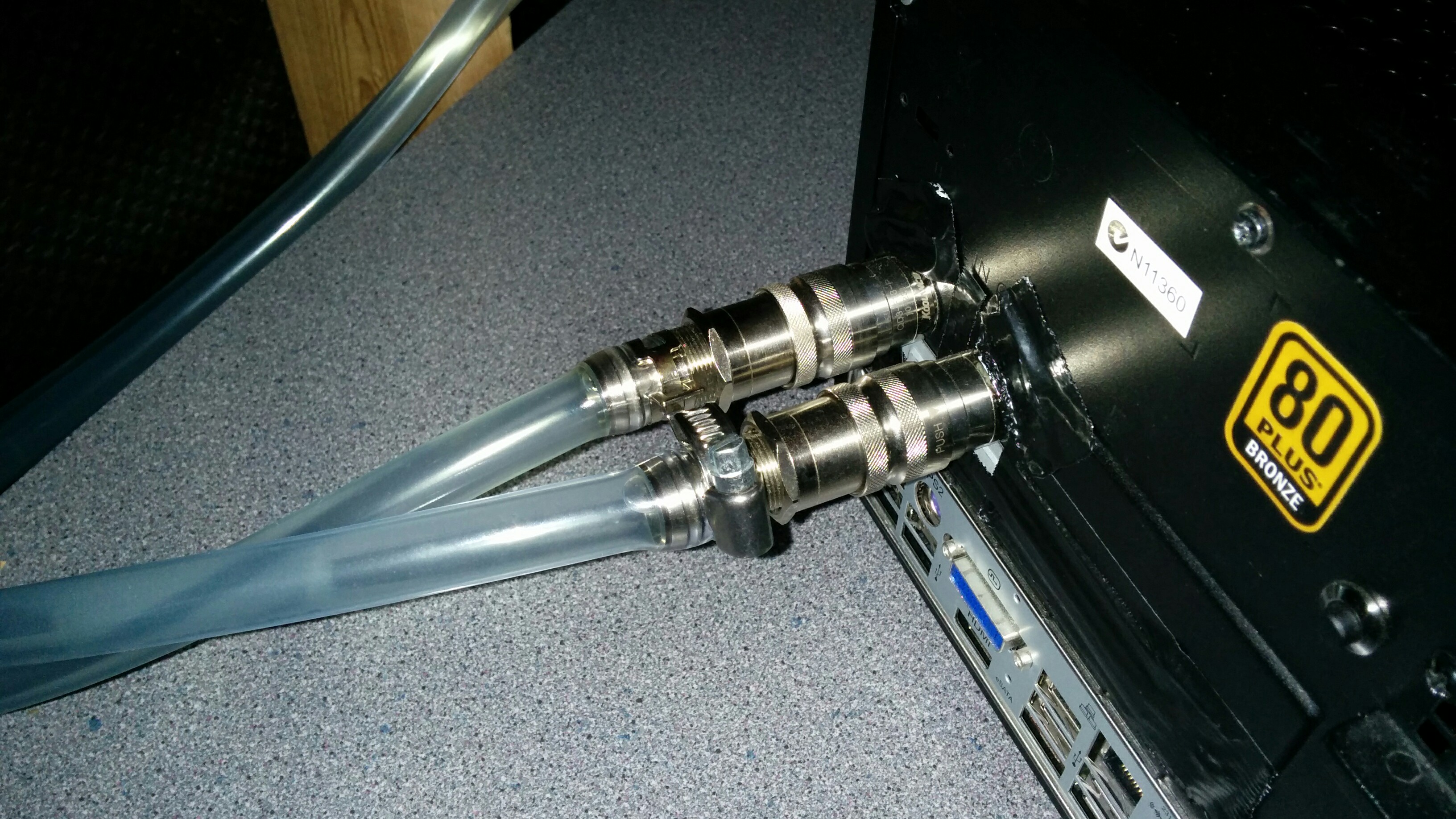

mrabbe Skrevet 12. september 2014 Skrevet 12. september 2014 Hei, Det å leke seg litt med PCen er gøy! Jeg ville lage en vannkjølt PC uten viftestøy. Kjølinga fungerer utmerket. Den har aldri oversteget 70 grader uansett hvor hardt den har blitt presset. (ingen overklokking). Så jeg er veldig fornøyd sånn sett, men av en eller annen grunn så lukter PCen helt grusomt. Føles som giftig gass. Nå står PCen i garasjen og samler støv. Her er noen bilder av hvordan resultatet ble samt hva jeg har brukt. (Lavbudsjett vannkjøling). Her ser du Quick connect/disconnect fra koolance Tank og pumpe med egen PSU. Bilradiator fra Biltema til 100kr Mine 10mm slanger var naturlig nok for små til å dekke radiatorens enorme 32mm. Jeg tok derfor min 10mm inni den store 32mm'en og flyte på med Biltema's svar på Tec 7. Laget først til en stopper så ikke limen skulle renne inn i radiatoren/tette slangen. Billig GTX Vannblokk fra ebay. Den dekket ikke alle komponentene, derfor har jeg limt på en ekstra liten kjøleribbe over det jeg så på som kritiske komponenter. Kjøleribbe og lim - også fra ebay. Litt rotete inni pcen, men CPU-blokka er også fra ebay. Væsken som sirkulerer er 100% spylervæske som er vist på bilde. Slangene er kjøpt fra koolance. Slangene lukter vondt, men lukta er kraftigst fra selve PCen. Jeg kan ikke bruke maskinen når den lukter sånn. Den har nå stått i garasjen og luktet fra seg i 2 måneder, men den lukter fortsatt like ille. Den lukter like ille om den er varm eller kald. Kan det være en kjemisk reaksjon mellom slange og spylervæske? Biltema's "Tec 7"? Flere kritiske komponenter på skjermkortet som trenger kjøling? Hva kan lukta komme av? Takk for svar!

Kyrre S. Skrevet 12. september 2014 Skrevet 12. september 2014 (endret) Spylervæske inneholder blant annet vann og isopropanol, som i utgangspunktet ville fungert fint som kjølemedie (mest vann selvsagt - pga isopropanols termiske egenskaper) hvis man skal ned på minussiden av celcius-skalaen (selv om isopropanol lukter mye i seg selv). Desverre inneholder det også en del avfallsstoffer fra diverse produksjon/industri. Hvor tror du produsentene/leverandørene av spylervæske får (noe av) isopropanolen fra? I tillegg er det selvsagt såpe i den. Disse kombinasjonene gjør det ikke til den beste løsningen mtp kjølemedie. Hvis systemet ditt hadde vært helt tett (evt. med isolert avlufting), og det var matrialvalg ift de enkeltkomponenter væsken består i (ift hvordan bestanddelene endrer seg ift temperatur, pH osv) ville du ikke luktet noe. God ide men dårlig utført. Du må også lime ribber på VRM/RAM på skjermkort litt bedre. Edit: Kan vel også legges til at så lenge man holder seg over ~4°C så er rent vann et fantatisk medie (til denne oppgaven også). Endret 12. september 2014 av Kyrre S. 1
