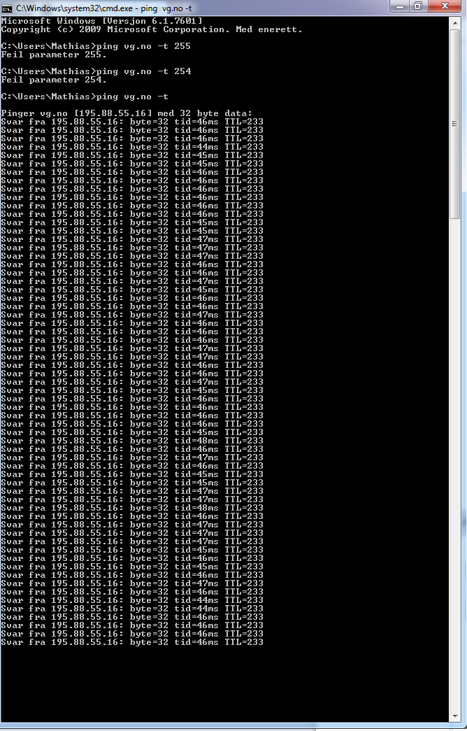

sjurtf Skrevet 8. september 2014 Skrevet 8. september 2014 Her har du bommet litt på testene dine. 233 er verdien du får tilbake fra vg.no. vg.no bygger en ny ICMP pakke, og de bruker 255 som standard. Når du får svar så pinger du vg.no helt vanlig. Du ser jo at du får en feilmelding fra programmet ping om at du bruker -t feil. I windows er det -i som brukes for å sette ttl feltet. Du skal altså teste følgende i cmd: "ping -i 255" og "ping -i 254" Post screenshot igjen ettepå =)
Konto brukes ikke Skrevet 8. september 2014 Forfatter Skrevet 8. september 2014 Du skal altså teste følgende i cmd: "ping -i 255" og "ping -i 254" Ikke pinge vg.no? "ping vg.no -i 255" og "ping vg.no -i 254" ?
sjurtf Skrevet 8. september 2014 Skrevet 8. september 2014 (endret) Du skal altså teste følgende i cmd: "ping -i 255" og "ping -i 254" Ikke pinge vg.no? "ping vg.no -i 255" og "ping vg.no -i 254" ? Jo selvfølgelig - missa visst hosten. Man kan også velge om man skal ha host først, eller etter options ser det ut som. Alternativ: "ping -i 255 vg.no" og "ping -i 254 vg.no" Endret 8. september 2014 av sjurtf
Konto brukes ikke Skrevet 8. september 2014 Forfatter Skrevet 8. september 2014 Ny screenshot Da mangler du bare å prøve med 254
Heika98 Skrevet 8. september 2014 Skrevet 8. september 2014 Ny screenshot Da mangler du bare å prøve med 254 Gjorde det, det er det jeg skrev på den øverste, det ble bare ikke med i screenshoten at jeg skrev 254.
sjurtf Skrevet 8. september 2014 Skrevet 8. september 2014 Ny screenshot Da mangler du bare å prøve med 254 Gjorde det, det er det jeg skrev på den øverste, det ble bare ikke med i screenshoten at jeg skrev 254. Hmm.. Kan du prøve med "-i 3" - for å verifisere at det fungerer å ha -i etter host. Ellers så resultatene dine her ut som om det ikke er noe form for acl på ttl. For sikkerhetsskyld: Du tester nå i samme nettverksport hvor det tidligere ikke fungerte når du satt en ruter i?
