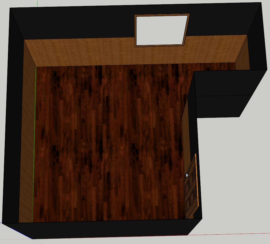

Hvilken rettning tror du det er best å legge gulvet da med tanke på vindu? Planen var å legge bortover den lengste veggen da dette resulterer i minst mulig tilpassning og småkutting.
Laget en liten modell av rommet i sketchup.
Tenkte å legge gulvet andre veien en på bildet, men fant ikke noen enkel måte å snu materialet på i sketchup.
Endret av Mr. A
Det er jo ikke 100% regel, men stavene i den retningen lyset faller inn blir finest.
Så må du se hvilken veg går evt takpanel og/eller gulv i tilstøtende rom osv.
Over dette kommer rommets form, er enig med deg at 90 grader fra bildet blir lettest.
Har du målt tykkelser i den delen som har avstikker?
Kommer siste planke før det går inn til å passe eller må den sages tynnere i halve planken , noe som ikke blir lett om det er snakk om en cm ol. Isåfall må du vurdere om du skal kappe hele første raden sidelengs.
Burde måle med avstandsklosser i begge ender og dele på bredde på laminat og se hva sistestykkene + hjørnet lander på.
Ikke sikkert det blir noe mer kapping om du legger 90grader av bildet, kan hende du må kappe sisteplata uansett, og er kappet langt nok kan du bare legge neste rad med den først. Evt kutte førsteplanken slik at sisteplanken blir lang nok/lang nok kappet så sparer du kvm med laminat totalt.

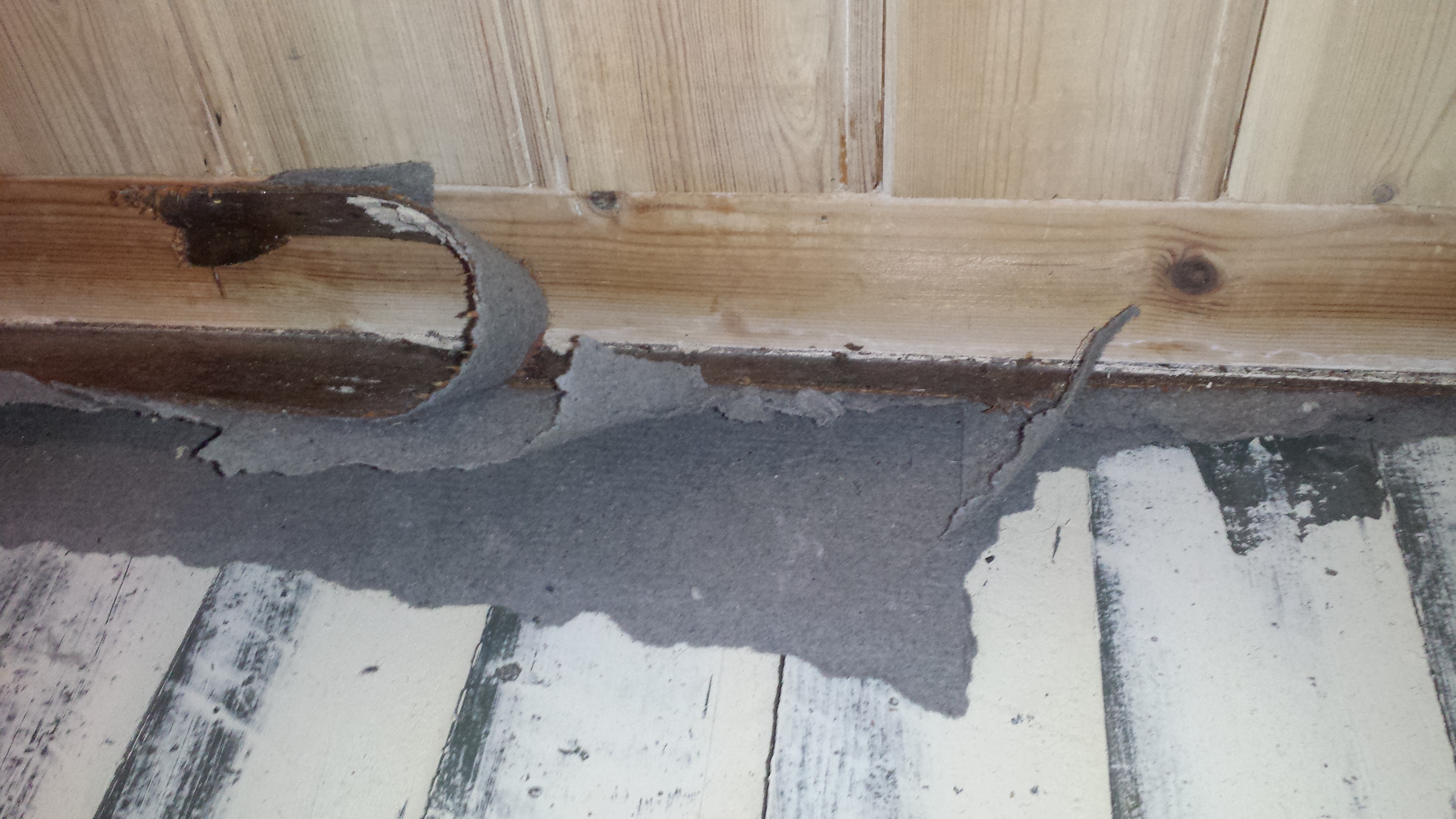

Listene er kant i kant med veggpanelene merkelig nok, så de må ikke av. Kan gjør det på to måter. Enten kan jeg ta av listene og prøve å få ut belegget på den måten, eller så kan jeg ta fram dremelen å kutte belegget kant i kant med veggen. Vet ikke helt hva som frister mest.
Ok, mulig jeg misforstår deg?
Men siden du skal legge laminatgulv og skal ha avstand til veggen, må du ikke ta av listene i forkant for å få dette til? Eller har du tenkt å presse laminatgulvet under listene?
Da kommer du til å få knirking, vanligvis legger man med glippe og har feielist rundt hele for å holde den ned.
Glippe-anbefaling skal stå på esken, det utvider seg med temo og fukt så iallefall 4-5mm ville jeg valgt. Men ikke mer en feielister vil dekke over.
Om jeg tolker han rett, så betyr det at noen har tatt en spansk en og satt opp nye veggpanelplater uten å fjerne gulvlistene, bare stablet dem oppå kanten...
Når man legger nytt gulv må enten gulvlistene av og flyttes høyere opp på veggen eller så må man ha ny list (gulvlist eller feielist) utenpå etterpå. Slik det ser ut hos trådstarter kan det kanskje passe med en ny vanlig gulvlist utenpå den gamle, og så høy at den skjuler skjøten mellom gammel list og plater.

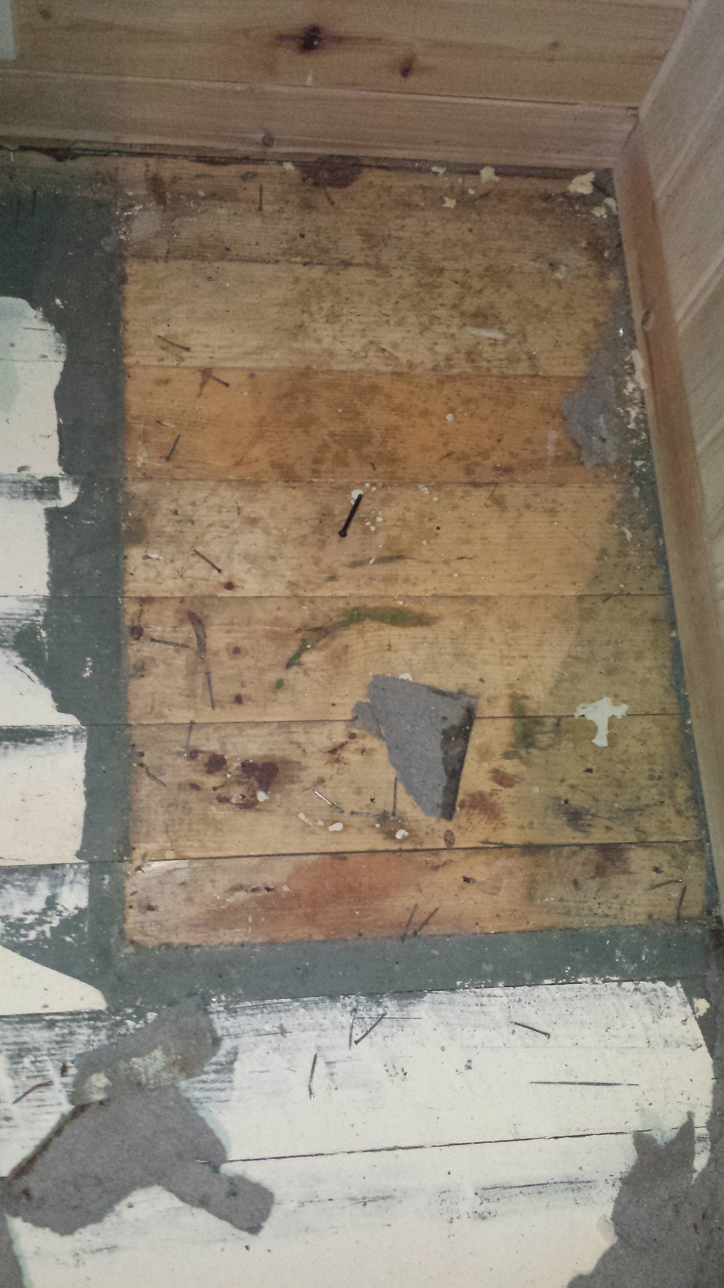

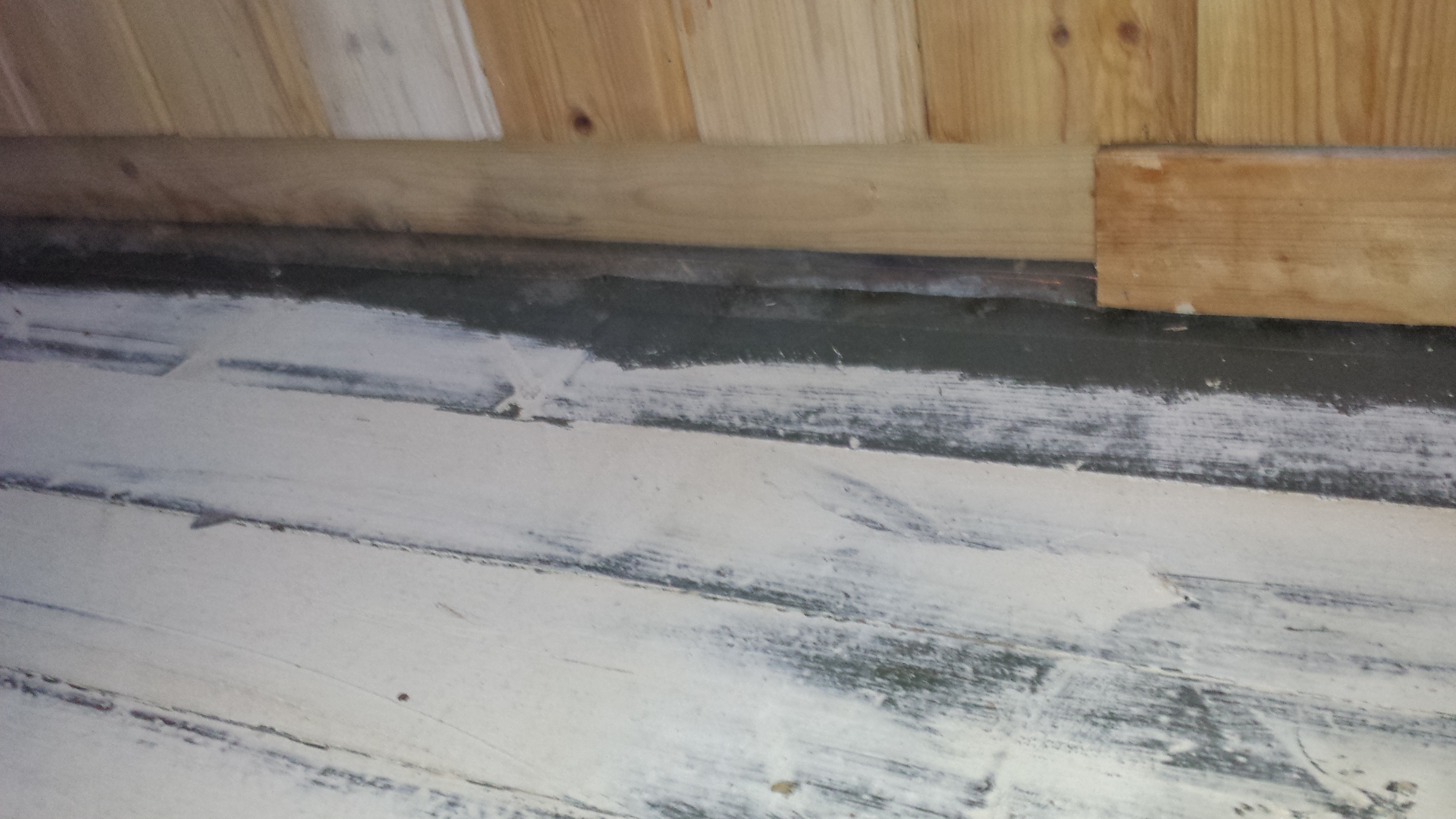

Her ser dere det fine belegget som ligger most under listene og i tillegg er spikret hele veien rundt rommet
Her vil jeg tro de satt alle spikrene de hadde til overs når de va ferdig med byggingen. Selveste spikerens hellige mekka, helt latterlig mengder spiker konsentrert i to av hjørnene på rommet. Mesteparten er nå fjernet.
Gikk like greit løs med brekkjern og fjernet listene. Ble plutselig mye enklere å fjerne belegget når jeg kunne fjerne alle spikrene de har brukt.
