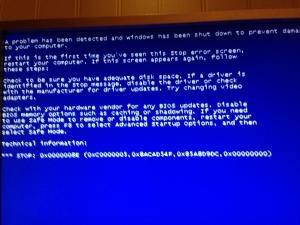

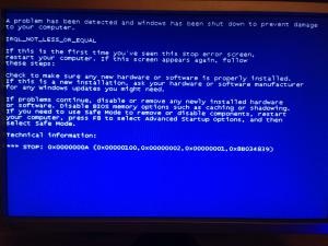

nukem1231 Skrevet 26. august 2014 Skrevet 26. august 2014 Hei. Jeg har en a+case el diablo som kjører MSI. Den er litt gammel, og jeg for opp at den mangler boot mgr mangler! Hvordan kan jeg fikse dette? Er det harddisken som svikter? Eller er det pcn? Og når jeg prøver å installere Windows og reparere så funker ikke en enste ting! Ingen av valgene hjelper meg med å reparere problemet. Fordi oftest så må den starte på nytt og sånt, men det kan den ikke. Og når jeg prøver å installere Windows på nytt så får jeg opp blue screen Kode: 0x0000000A Jeg trodde da at det var noe feil med harddisken og prøvde harddisken til min ps3 super slim. Jeg prøvde å installere Windows 7 helt på nytt med den nye harddisken. Alt gikk greit til installasjonen der det er en del 1 og del 2. Der kom den til del 2 og liksom andre kapittel av installasjonen, fordi første kapittel i 2 del. Blir ferdig på et blunk. Men som sagt når den var på andre kapittel så kom den som langt som 83%, men så klikka det for den! Så da prøvde jeg å slå av og starte på nytt med installasjonen, men så klikka den igjen. Jeg prøvde kanskje to ganger til men så fikk jeg blue screen nå igjen med kode: 0x0000008E Hva skal jeg gjøre?

nukem1231 Skrevet 4. september 2014 Forfatter Skrevet 4. september 2014 Da du har prøvd på 2 forskjellige harddisker var det naturlig å tro det var selve install-filen. https://www.diskusjon.no/index.php?showtopic=1537902 Her kan du laste ned rett fil og bruke nøkkel du har fra før. hei. jeg gjorde det du sa, men jeg for opp bluescreen. jeg installerte Windows filen på usb via Windows tool. så satt jeg den i pcn, og prøvde med to forskjellige harddisker. den første så kom jeg ikke lengre en til at det kommer at Windows filene laster og når den er ferdig så kommer det bluescreen med kode: 0x0000000A når jeg prøvde med den andre harddisken så kom jeg til selve installasjonen, men fikk bluescreen noen minutter etter at den installerte. så det er ikke noe med instalasjon fila... hva kan de kodene bety? for det er noe annet som er problemet!
