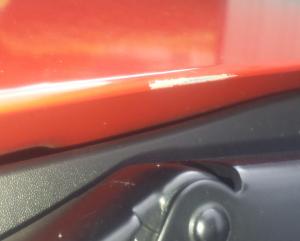

Hei, har en nyere bil der vindusviskeren har skrapt opp panseret helt på toppen. Det er snakk om en stripe på 1,5 cm, grunningen er ikke skadet. Ettersom det er på en plass der det ikke er så synlig, ønsker jeg å flikke dette selv, slik at det ikke begynner å ruste. Skal klare å få det nokså fint selv, problemet er at jeg er usikker på hvilke klarlakk jeg trenger? Bilen er av oransje metallic lakk, har fått tak i samme farge på lakkverksted, vannbasert sa mekanikeren. Men de solgte ikke klarlakk, han sa jeg kunne sjekke mekk/biltema. Jeg hadde forøvrig aldri gjort jobben selv om det var skade midt på panseret. Noen som kan linke til en klarlakk, og noen tips om fremgangsmåte?post-352621-0-90862000-1408805751_thumb.jpg

Eneste lakkverkstedet i nærheten av der jeg bor var der jeg handlet selve lakken. Er klarlakk fra biltema noe å satsr på? Eller må jeg ringe til et skadeverksted og få de til å sende over noe klatlakk?
Du bør sjekke hva lakken som allerede er på bilen er laget av. Er det "feil" bindemidel i lakken fra Biltema i forhold til den du allerede har på kan den nye lakken krakelere (worst case scenario).
