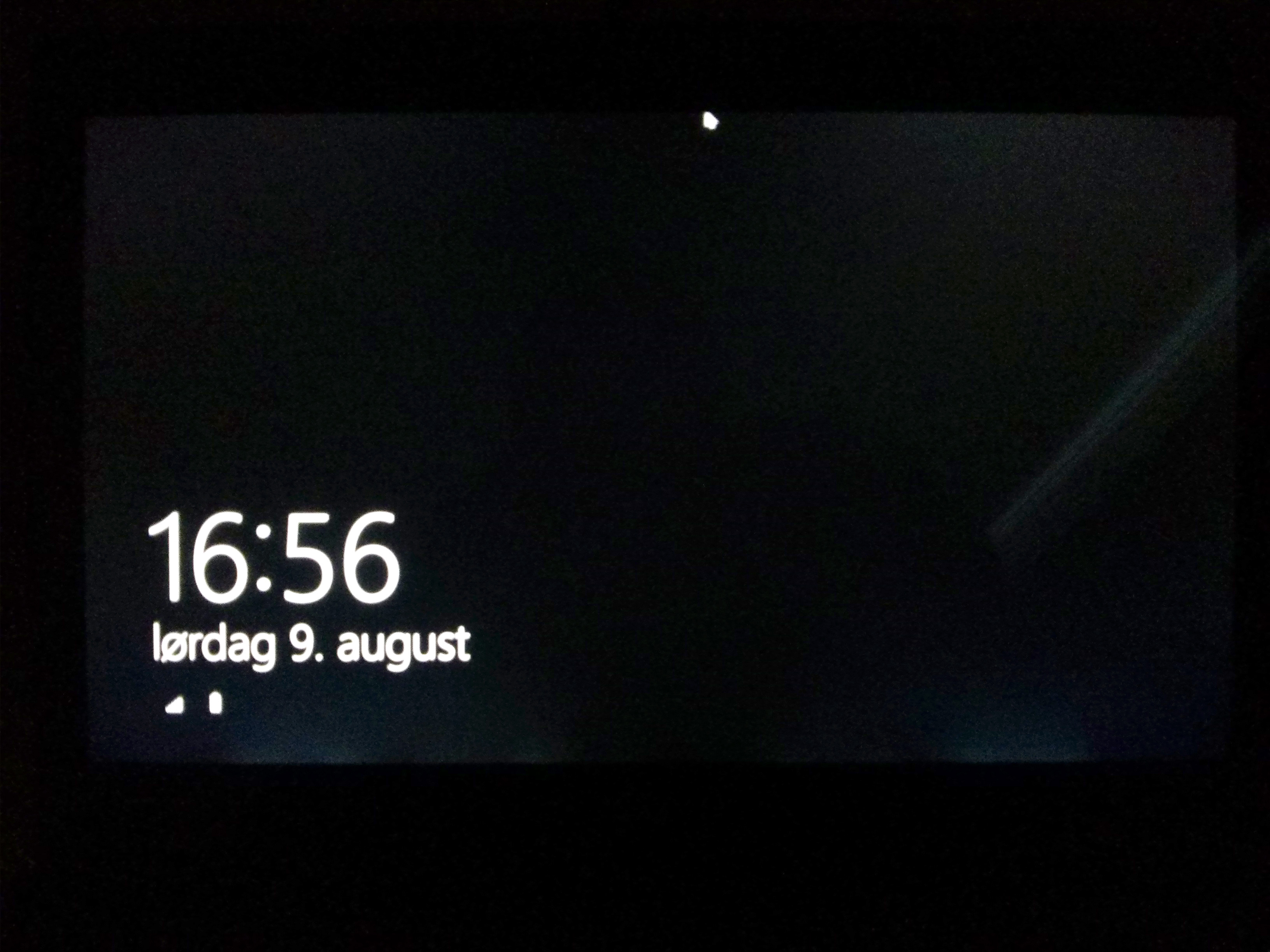

Har nylig kjøpt meg en Asus UX301LA. Når jeg fikk denne var det noe galt med skjermen som gjorde at den plutselig ble helt hvit, så jeg sendte den inn på reperasjon. Når jeg fikk den tilbake syns jeg den hadde en del backlight bleeding. Se f.eks. på bildet tatt 16:56 (lørdag 9. august).

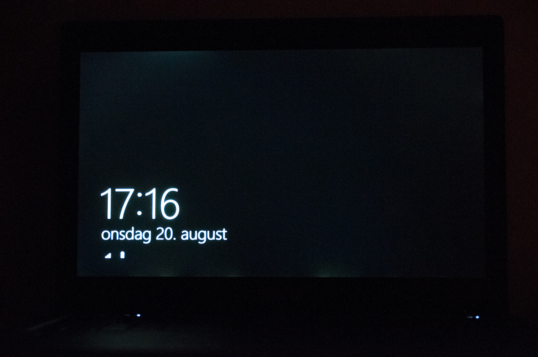

Dette tok serviceverkstedet på sin kappe og tok den inn for nytt skjermbytte. Når jeg får den tilbake igjen syns jeg fremdeles den har i overkant mye backlight bleeding (bilde tatt 17:16 onsdag 20. august).
Verkstedet mener nå at disse skjermene alltid vil ha litt bleeding og at det er slik "by design", og at man alltids må leve med litt bleeding.
Selv syns jeg dette er i overkant mye bleeding til å være en såpass dyr laptop.

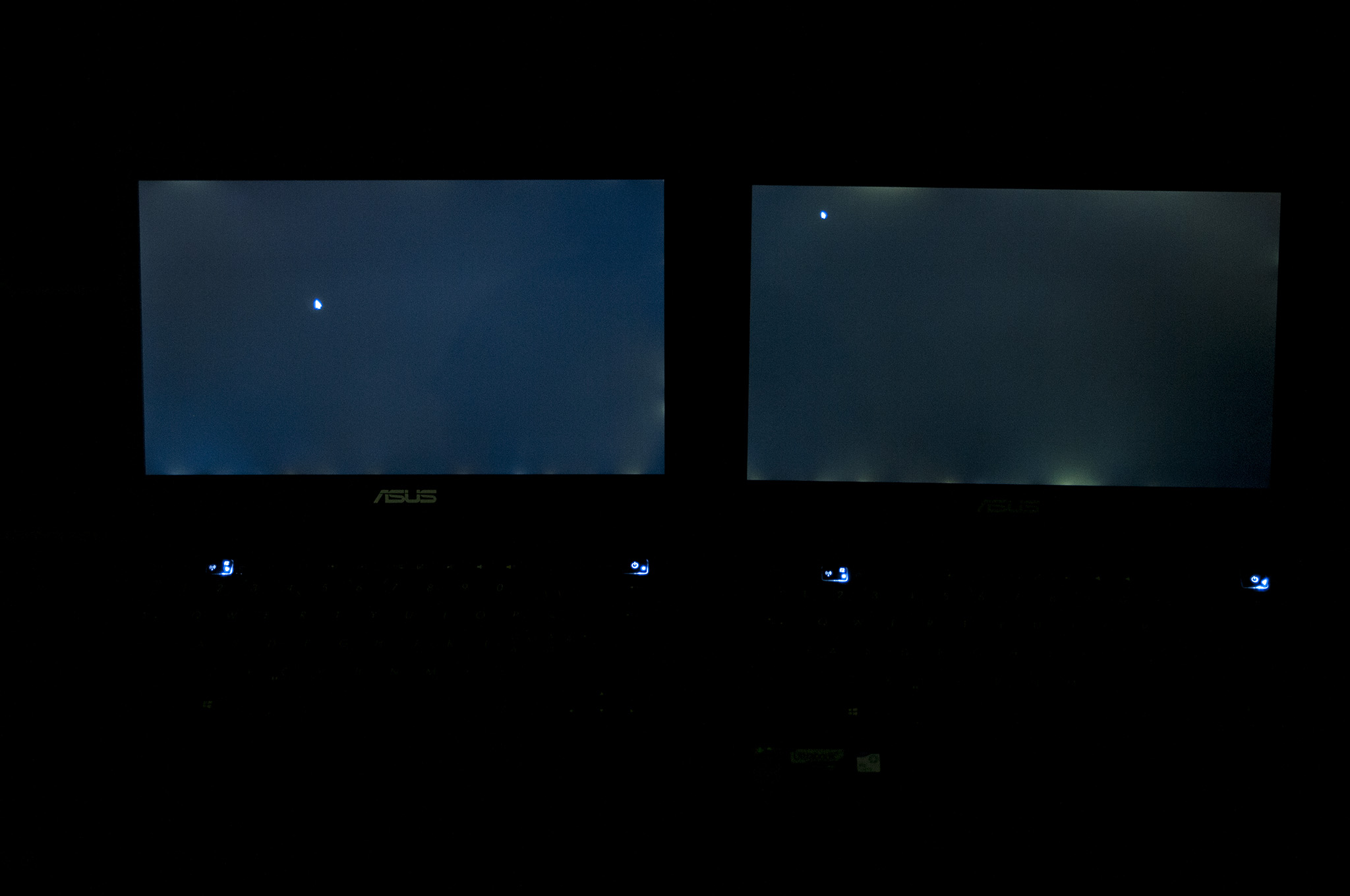

Sånn for referensens skyld, så har jeg tatt bilde av en laptop av samme modell med det jeg vil annse som akseptabel bleeding (til venstre), samt bilde av min laptop med det jeg anser som for mye (til høyre).
Er dette noe dere fremdeles vil anse som akseptabel bleeding?
Det er i overkant mye, men vet ikke hvor mye verkstedet kan gjøre om de har skjermer fra samme parti vil nok alle skjermene være dårlige.
Lyslekkasje kan også komme av at de har strammet skruene som holder skjermen for hardt, slik at den lille stålrammen rundt selve panelet gaper litt, og mer lys slipper ut.
