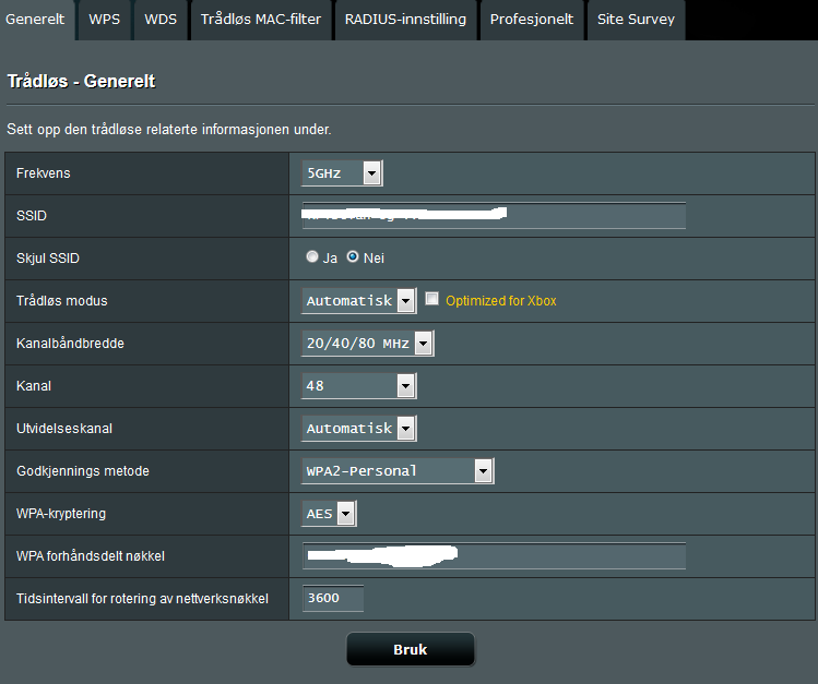

Jeg sitter med en Asus ac66u router som er koblet kablet til min netgear readynas duo2 nas. PCen min er koblet til router via et asus pce68ac trådløst nettverkskort.
Når jeg skal overføre filer fra PC til NAS går det fryktelig tregt. I tillegg er farten VESENTLIG dårligere på 5Ghz kontra 2,4Ghz nettet (rundt 2mbps på 5Ghz kontra 12-13mbps på 2,4Ghz).
All annen hastighet (surfing) på PCen er god på begge nettene.
Er det noe oppsett i routeren jeg har oversett som jeg bør endre på, eller er det faktisk slik at overføringen skal gå saktere på 5Ghz...?
På forhånd takk for svar! :)

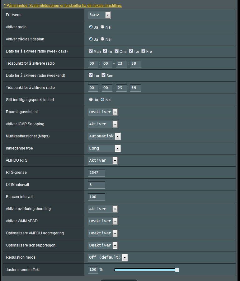

Prof:
  • Innledende type = Automatisk
  • Aktiver overføringsbursting = Deaktiver

  • Trådløsmodus = N+AC (eventuelt N Only)
Sørg for at du har siste FW og drivere til kortet ditt.. Last ned fra Asus.com og oppdater manuelt...
Du kan også vurdere å bruke Merlin Firmware for flere funksjoner/innstillinger og mindre bugs annet tull.... ;)
Endret av ChrisCo
Flashet med siste merlin tidligere i dag uten noen forandring. Skal forsøke og endre innstillingene du foreslår, samt sjekke driverne på wifi-kortet. Kommer tilbake med status når det er testet og gjort :)
