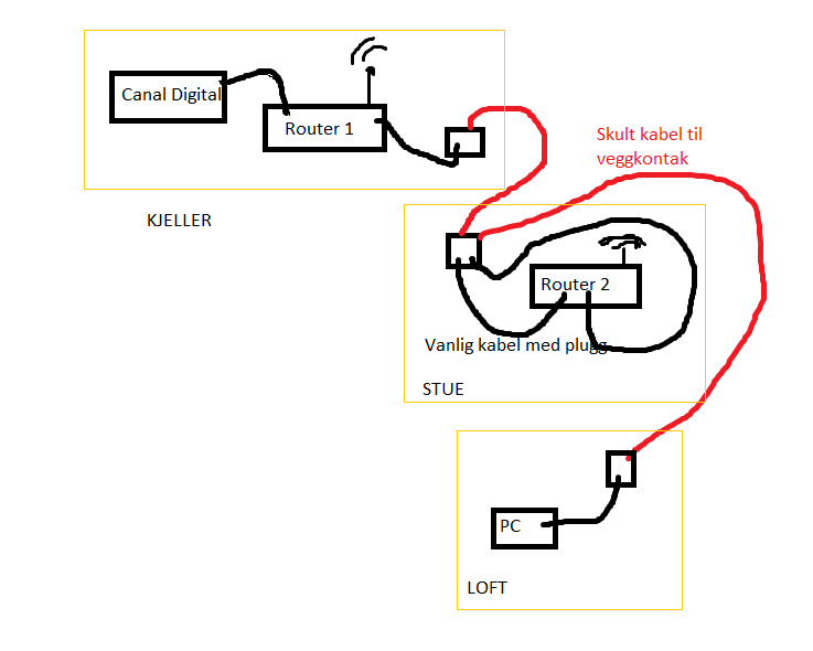

EirikO Skrevet 18. august 2014 Skrevet 18. august 2014 (endret) Jeg driver og fikser litt på nettet hjemme, men trenger noen råd. Har nå klart å få to trådløsroutere til å sammarbeide, når begge står i kjelleren med nettvarkkabel mellom . (Har satt samme SSID/passord ol., bruker vanlig kabel mellom to LAN-porter og har skrudd av dhcp på den ene routeren.) Nå ønsker jeg å trekke kabel fra den hovedrouteren (som er koble til canal-digital-modemet), opp i stua og ha kontakt på veggen her. Til denne kontakten skal den andre routeren kobles. altså: CanalDigitial-model -> Router1 -> veggkontakt i kjeller -> kabel til stue -> veggkontakt stue -> Router 2. Hvordan skal jeg koble disse to kontaktene? Har det noe å si så lenge jeg bruker samme farge-rekkefølge i begge ender? Ønsker altså bytte ut en vanlig nettverksledning (som nå er 0.5m) med lang ledning med veggkontakt på hver ende og kort nettverkskabel fra disse til routerene. Neste steg blir å gå fra router2 -> kontakt i stue -> kabel til 2.etg. > kontakt på kontor -> kabel til pc. Men denne tror jeg skal gå greit når første steg er på plass. Endret 18. august 2014 av EirikO

ChrisCo Skrevet 18. august 2014 Skrevet 18. august 2014 LMH1: Hva snakker du om? Du er heeelt på jordet! Router 1 skal IKKE bridges! Og en switch har ikke noe med sikkerhet å gjøre.... TS: Du har det nesten helt korrekt... Men du kan ikke bruke samme kabel videre opp til 2. etasje... Du må enten dra to kabler fra router 1, en til hvert punkt, eller kable videre fra router 2 fra et nytt punkt... Hver enhet må ha en kabel, du kan ikke ha 2 stk på en kabel slik du har tegnet det inn....
EirikO Skrevet 18. august 2014 Forfatter Skrevet 18. august 2014 TS: Du har det nesten helt korrekt... Men du kan ikke bruke samme kabel videre opp til 2. etasje... Du må enten dra to kabler fra router 1, en til hvert punkt, eller kable videre fra router 2 fra et nytt punkt... Hver enhet må ha en kabel, du kan ikke ha 2 stk på en kabel slik du har tegnet det inn.... Hmm.. Planen min var at dette ble det samme som å bruke switchen i router 2, men det går altså ikke? La oss se bort fra 2. etg.. Kan jeg da ikke bruke kabel fra kjeller til router 2 i stue, så koble på 3 enheter med kabel til denne routeren? Dette hadde i så fall blitt tilsvarende min plan... Kabel fra veggkontakt i stue til router (så den routeren gir ut trådløssignal og kan bruke sin switch), så kabel fra router 2 "inn" i veggkontakten, så i fast kabel til veggkontakten i 2.etg...

ChrisCo Skrevet 18. august 2014 Skrevet 18. august 2014 Velger du switch så deler du opp nettverket, men du har høyere sikkerhet. Hvor kommer sikkerheten inn mener du? ved å ha router funksjon på begge ruterene så gir det bedre sikkerhet fordi, da er både NAT og routing på Da har man dobbel NATing og 2 separate nettverk som ikke er routet... Akkurat det man ikke vil i et vanlig hjemmenettverk... Når man bruker bridge så funger routeren som en ren access point. Bridge er noe helt annet og har ingenting med AP å gjøre, på den måten... Hmm.. Planen min var at dette ble det samme som å bruke switchen i router 2, men det går altså ikke? Jo, men du kan ikke seriekoble en nettverkskabel.. Du kan ikke kjøre den inn i veggen igjen og sende signalet videre opp på loftet... Du må bruke 1 kabel til hvert punkt... Så du kan som jeg sa, enten dra 2 kabler fra router 1 - en kabel til router 2 og en kabel opp til loftet, eller dra ny kabel fra router 2 opp til loftet.. Du kan som sagt ikke fortsette på den kabelen som går til router 2... 1
EirikO Skrevet 18. august 2014 Forfatter Skrevet 18. august 2014 Hmm.. Planen min var at dette ble det samme som å bruke switchen i router 2, men det går altså ikke? Jo, men du kan ikke seriekoble en nettverkskabel.. Du kan ikke kjøre den inn i veggen igjen og sende signalet videre opp på loftet... Du må bruke 1 kabel til hvert punkt... Så du kan som jeg sa, enten dra 2 kabler fra router 1 - en kabel til router 2 og en kabel opp til loftet, eller dra ny kabel fra router 2 opp til loftet.. Du kan som sagt ikke fortsette på den kabelen som går til router 2... Men "ny kabel fra router 2" til loftet blir vel det samme som å ta kabelen fra routeren, inn i kotnakten i veggen og med kabel opp til loftet? Veggkontakten har jo to inn/utganger som er helt adskilt.. Om "ny kabel fra router 2" går via en veggkontakt eller bare rett i en pc må vel bli det samme?
ChrisCo Skrevet 18. august 2014 Skrevet 18. august 2014 Ja det stemmer... Hvis det er det du har sagt hele tida, så har jeg nok bare missforstått deg.... Men det beste er uansett å dra 2 kabler fra router 1, der en går til router 2 og den andre kabelen går rett opp på loftet... Da sparer du ett ledd som signalet må gå igjennom... Men det funker sånn som du har beskrevet ja.... 1
