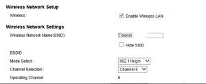

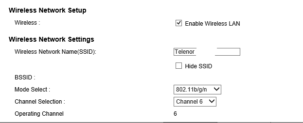

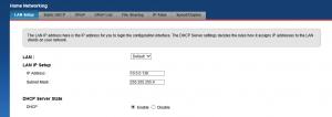

Sissel B Skrevet 31. august 2014 Forfatter Skrevet 31. august 2014 Skulle dette skje automatisk når jeg fulgte den fremgangsmåten du la inn link til? Ja det var meningen å bruke Zyxel P2812 som kun modem og bruke Asusen som trådløs router. Wireless LAN står fortsatt haket av. Det gjør også DHCP

Sissel B Skrevet 31. august 2014 Forfatter Skrevet 31. august 2014 Men som sagt så skjedde det ikke hos meg? DHCP og Wireless LAN står fortsatt aktivt??

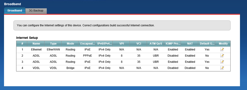

Sissel B Skrevet 31. august 2014 Forfatter Skrevet 31. august 2014 Da har du ikke bridget den... Fulgte jo framgangsmåten, og det står jo Bridge ved VDSL? Men det er kanskje noe annet som er feil?
ChrisCo Skrevet 31. august 2014 Skrevet 31. august 2014 Ja, hvis du ser på linje 1 og 3, så ser du at det står YES på Default gateway... Og har du satt kabelen i WAN eller DSL porten på den? Etter hva jeg vet, så skal du ikke ha linje 1 der i det hele tatt... Men uansett, bridge alle sammen, har ingenting å si sånn sett.... Da blir den hvertfall bridget...
Sissel B Skrevet 31. august 2014 Forfatter Skrevet 31. august 2014 Ja, hvis du ser på linje 1 og 3, så ser du at det står YES på Default gateway... Og har du satt kabelen i WAN eller DSL porten på den? Etter hva jeg vet, så skal du ikke ha linje 1 der i det hele tatt... Men uansett, bridge alle sammen, har ingenting å si sånn sett.... Da blir den hvertfall bridget... Kabelen fra veggkontakten (inntaket for ADSL) står i DSL. Ethernettkabelen fra Asusen står i Ethernettkontakten på Zyxel og WAN på Asus?

Sissel B Skrevet 31. august 2014 Forfatter Skrevet 31. august 2014 Så da er de riktig kablet sammen og da er det bare å sette de andre linjene i Bridge og? Det holdt ikke bare med VDSL-linjen som Telenor skrev da
ChrisCo Skrevet 31. august 2014 Skrevet 31. august 2014 Du har ikke VDSL, du har ADSL ikke sant? Da hjelper det lite å bridge VDSL ja.... Resten er korrekt ja...

Sissel B Skrevet 1. september 2014 Forfatter Skrevet 1. september 2014 Jeg satte alle linjene i Bridge, men tror ikke alt er som det skal allikevel. Det står fortsatt krysset av for DHCP og Trådløst LAN når jeg logger meg og inn og ser. Jeg får ikke komme meg inn på internett via den det nye Asus nettverket nå etterpå. Jeg får logget meg på både Asus routeren og Zyxel modemet. Det får jeg IKKE gjort hvis jeg logger meg på den gamle Telenor SSIDen, men jeg kommer meg inn på internett. Så noe er det som ikke stemmer, men jeg har ikke vett til å skjønne hva , og tør ikke prøve meg fram i vilden sky.
