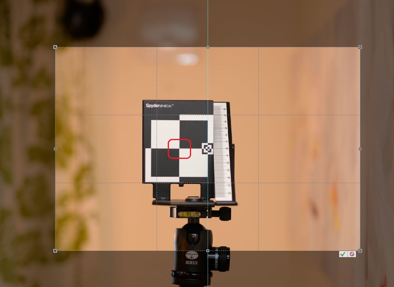

flageborg Skrevet 13. januar 2015 Skrevet 13. januar 2015 (endret) Skal teste et nikon 85mm 1.8g etterpå... Prøv gjerne å plassere senterpunktet som vist på bildet..... Endret 13. januar 2015 av flageborg
