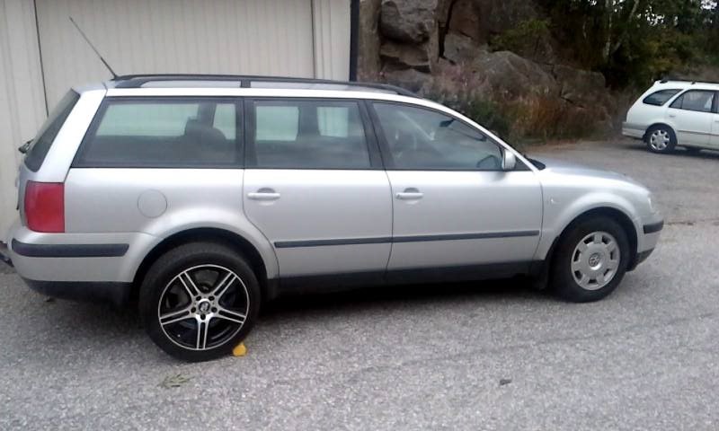

Kampsport Skrevet 10. august 2014 Skrevet 10. august 2014 (endret) Hei! Jeg har en passat 2000 mod, skulle gjerne hatt noen slingringsbolter til bilen så jeg kunne fått på felgene jeg har stående som er 5x114.3. Passaten har 5x112. Sett på noen sider, noen norske og noen utlandske, men ikke funnet veldig mye, men ser det ligger på ca. 400-700 kr for 20 stk. Kunne egentlig ha kjøpt spacer adaptere, men økonomien er litt stiv akkurat, så vil ikke bruke så veldig mye penger. Forslag og hjelp tas imot med stor takk! - Kampsport Endret 10. august 2014 av Kampsport

Kampsport Skrevet 10. august 2014 Forfatter Skrevet 10. august 2014 En ting til det med innpress på felg, hva er det det betyr? Gjelder reglen med 7,5mm da også? Eller det noe annet enn fks hvor mye spaceren bygger? Et enkelt googlesøk vil si deg hva innpress er, når det gjelder regler: ET = innpress hvor din bil har ET 45 Brede dekk har ofte endret ET-verdi, og følgelig endret sporvidde. Uten særskilte godkjenningspapirer kan man øke sporvidde med maks. 15mm, dvs. 7,5mm på hver side. Forbeholdet er at man har full fjæringsvei og kan gjøre fullt rattutslag uten at det subber noe sted. Det vil si at man for eksempel kan gå fra ET40 til ET32,5 uten særskilte godkjenningspapirer -forutsatt at intet subber. Lav ET gir bredere/stødigere sporvidde, men sliter hardt på hjullagre osv. Høy ET gir smal sporvidde Høy ET kan kompanseres med spacere for å redusere ET-verdien (ET35 med 10mm spacere gir ET25), men les nøye om dette før du går i gang. Her er det MYE som kan gå galt. Altså, på min passat har jeg jo 45 i innpress og en bil jeg eide tidligere (Honda Accord 2003) har innpress på 55, hvordan blir det da med å sette over de felgene (bak på bilde i tråden) på passaten? 10mm på hver side? Vet ikke hvilket innpress felgene har, kan jo fks være 48 eller 52 for det jeg vet, kan ikke finne hvor det står, kommer de kanskje ikke til å passe da? Og hvordan var det med sånne slingringsbolter, er det lovlig å ha?
