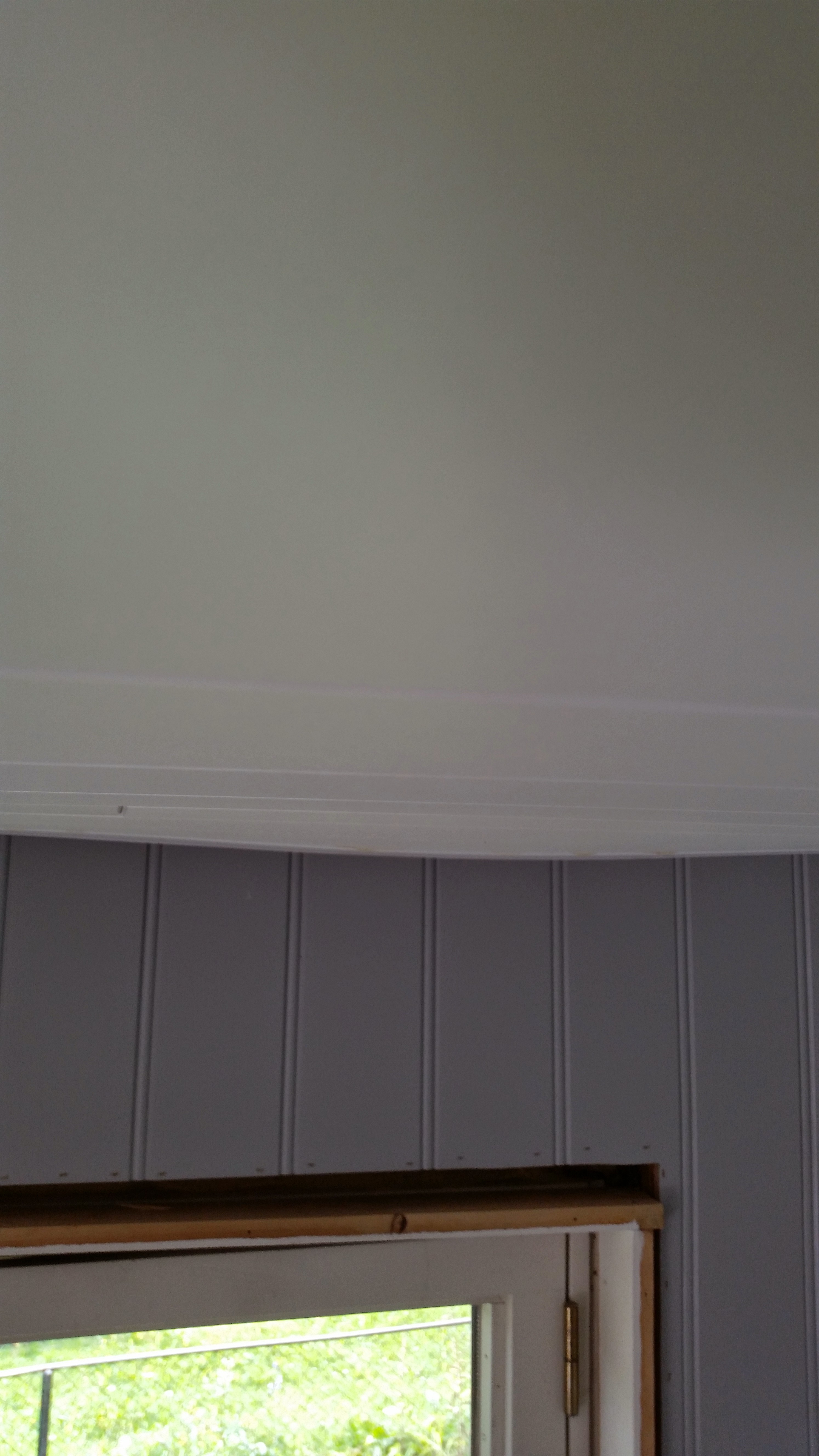

Taket er splitter nytt, ikke tatt på lister engang enda...
Bulende tak der vannskaden er

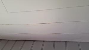

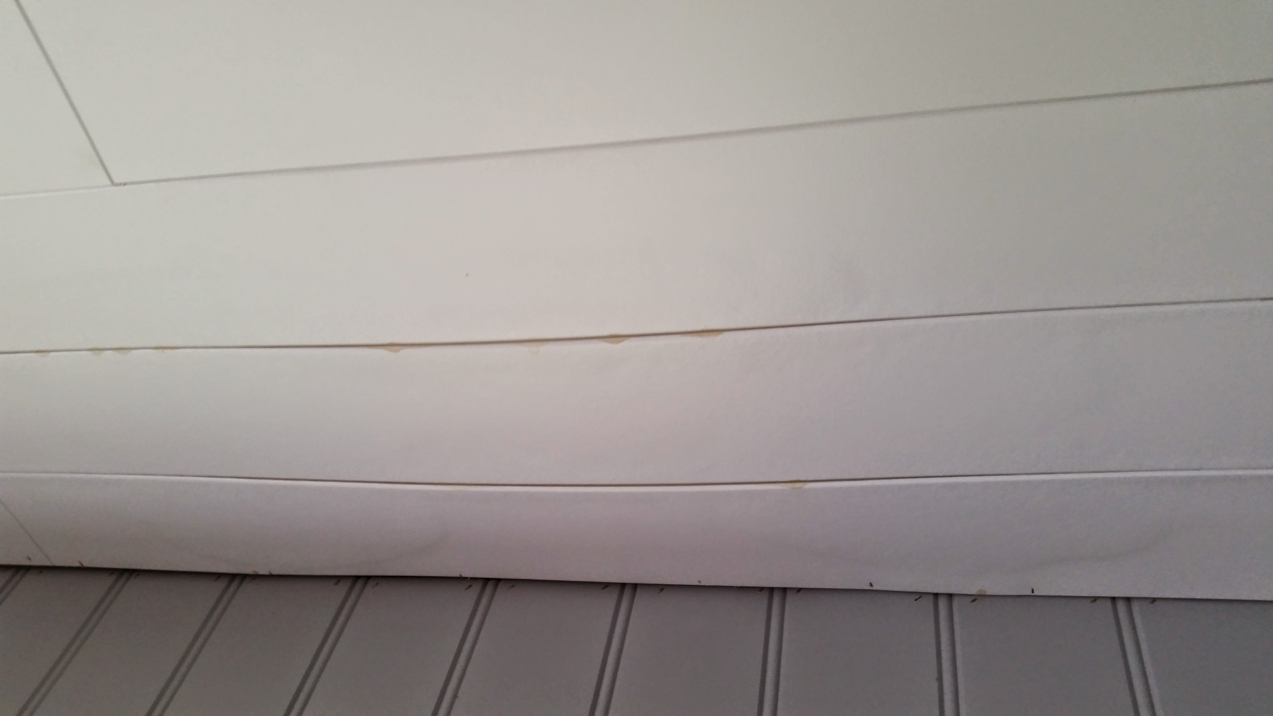

selve vannskaden
Hele må nok rives uansett, da ser man jo årsaken.
