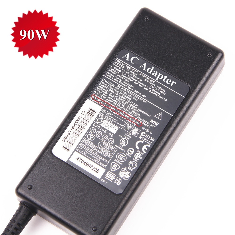

Det enkleste er jo å se på de enhetene du ønsker å koble til strømnettet der borte, for å se om de takler spenningen. Viser et eksempel her fra en tilfeldig laptop-strømforsyning/lader:
Det jeg har ringet rundt med rødt viser Input 100-240V 50/60Hz og kan fint brukes.
Det eneste man trenger da er en overgang til selve støpselet slik at det passer i hullene i veggen som er annerledes enn her.

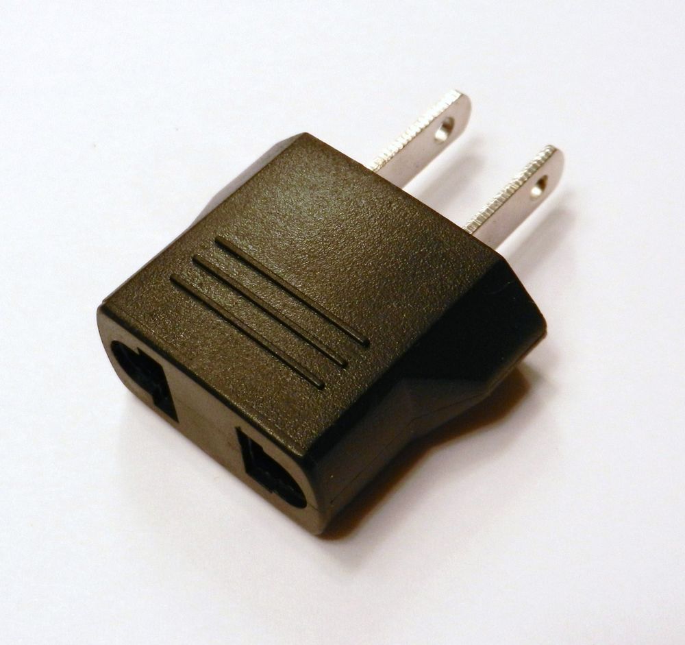

Er også en del rimeligere varianter, men min erfaring er at disse ofte blir litt "slappe" i kontaktene etterhvert, og virker dårlig. Eksempelbilde av en slik overgang:
