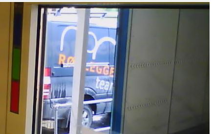

Jeg kan legge printscreen av et kamera 930L så du kan se selv.
De er enkle og billige og det lar seg ta opp ja med timeplan og hele pakka.
Dette er da snippingtool av 1/4 av bildet da det var personer der.
Filmet fra innsiden gjennom vindu.

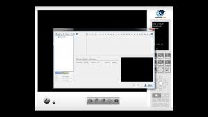

Last ned programmvaren til 930L så kan du se opptaksmulighetene.
D-viewCam
