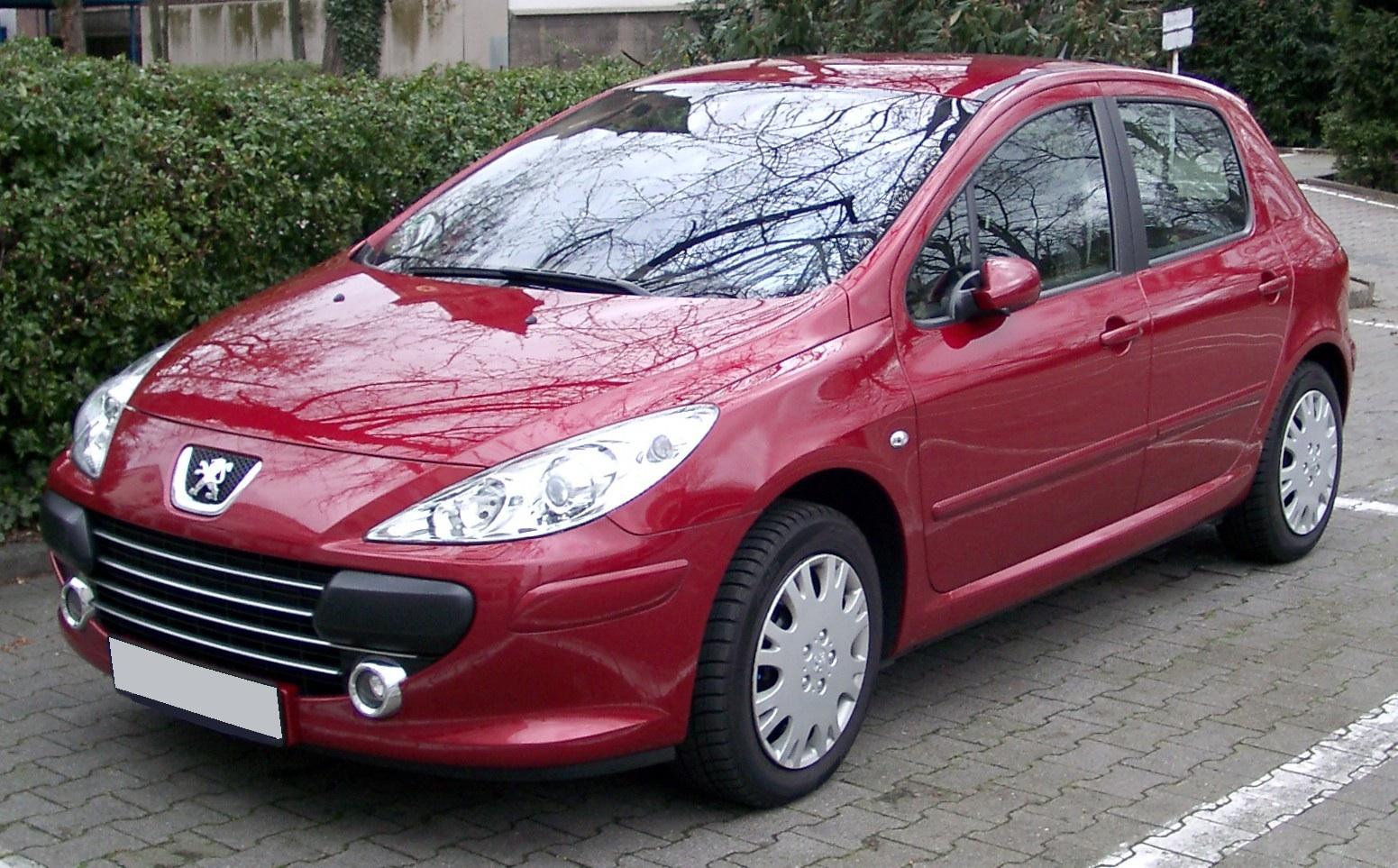

Steamed Skrevet 26. juli 2014 Skrevet 26. juli 2014 (endret) Hei.Jeg har en peugot 307 som er identisk med denne: (bilde1)Jeg har null peiling på bilstereo, men vil sette inn en, siden lyden nå er skurrete og dårlig, og bassen her så og si fraværende. Jeg har da ikke tenkt å bruke mye penger på dette her, tenker under 1000 på spilleren, og ca 400-800 pr høytaler.Jeg er litt usikker på hvor mye ting jeg trenger å bestille, tenker bare på sidehøytalere i døren, og en bass.Prøvde lirke vekk beskyttelsen fra døren med et skrujern, men fikk det ikke til, må jeg da begynne å skjære ut? Eller er det jeg som gjorde det feil?Er helt blank på hva som trengs, og hvordan det skal koples, men tror dere jeg greier det selv, eller bør jeg få noen mer erfarne til å gjøre det?Slenger med noen bilder av spillern, og høytallerene i framdørene og i dashboard.Takk for svar! Endret 26. juli 2014 av Steamed
