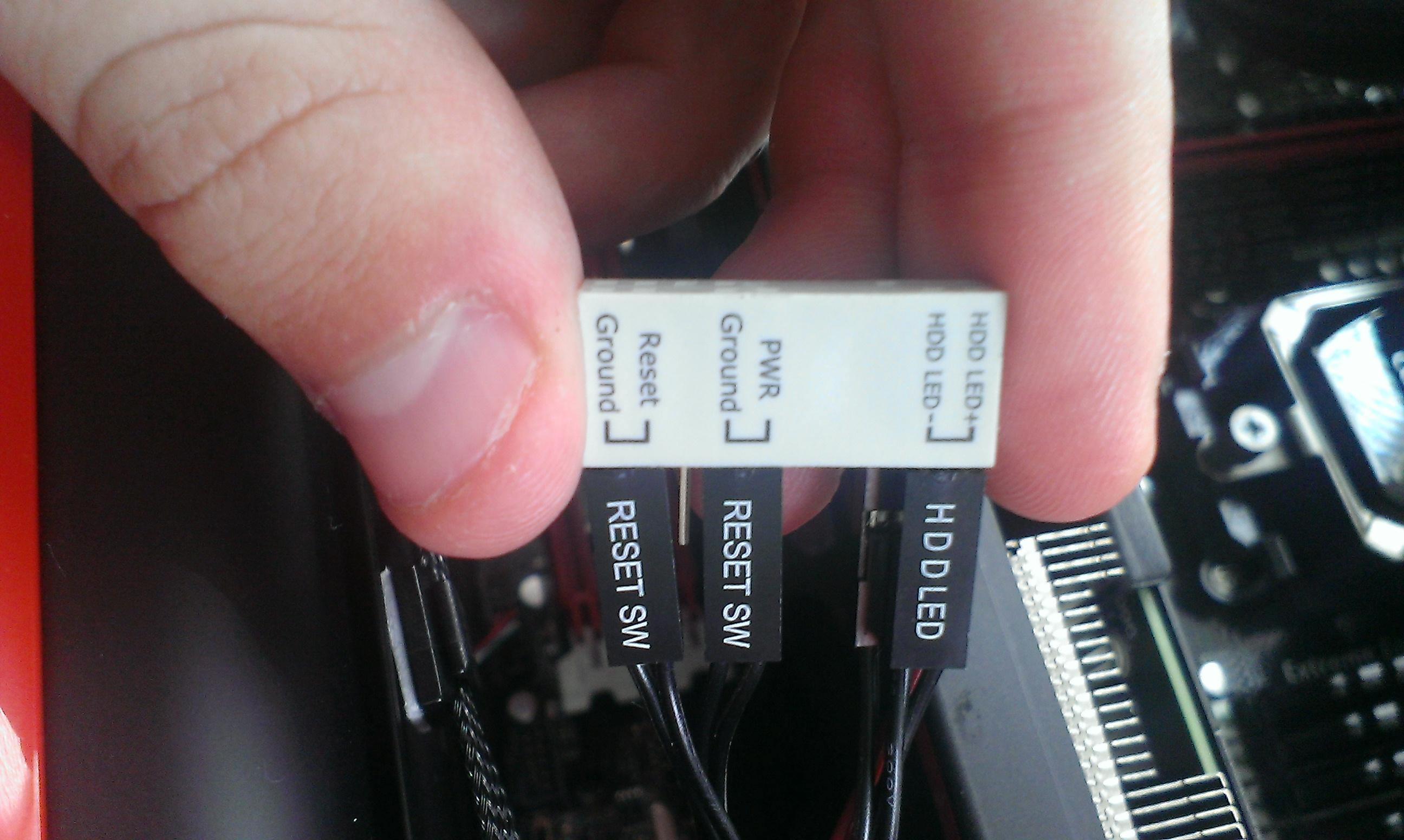

Juggel Skrevet 20. juli 2014 Skrevet 20. juli 2014 Hei. Har et lite men plagsomt problem. Har akkurat satt sammen ny pc, men "på knappen" funker ikke. Reset knappen funker så jeg får på pc'n ved bruk av denne. Jeg sjekka front panel kontaktene og jeg har to kontakter som heter Reset SW. Burde ikke en av disse hete Power SW?
Mr D Skrevet 20. juli 2014 Skrevet 20. juli 2014 Jeg sjekka front panel kontaktene og jeg har to kontakter som heter Reset SW. Burde ikke en av disse hete Power SW? Høres ut som en produksjonsfeil. Hvis du har tilgang på et multimeter så kan du måle om en av dem er koblet på power-knappen. Hva slags kabinett?
Juggel Skrevet 20. juli 2014 Forfatter Skrevet 20. juli 2014 Har et nzxt h440 kabinett. Skal prøve med multimeter å se.
Juggel Skrevet 20. juli 2014 Forfatter Skrevet 20. juli 2014 Var strøm i begge. Tok å bytta på de to kontaktene noen ganger og plutselig funka det. Spesielt, men nå har jeg i alle fall merka den som tydeligvis skal være power switch.
