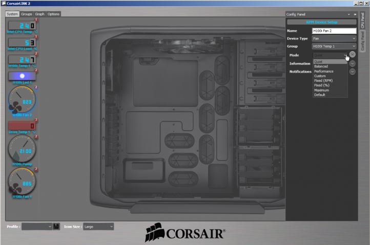

War Skrevet 17. juli 2014 Skrevet 17. juli 2014 (endret) Legg inn link-softwaren og sett modus der inne. du har satt viftene i kjøleblokka ja og ikke rett i HK? Dvs 3pin i hk, sata og 2 vifter inn i blokka med y-kabelen. Endret 17. juli 2014 av War
Hazor13337 Skrevet 17. juli 2014 Forfatter Skrevet 17. juli 2014 (endret) gjorde det, men den styrer ikke viftene, jeg lastet inn Asus sin AI software, kjørte fan tuning, og nå er den kjempe stille.. men er det sunt?.. pcen lager nesten ingen lyd, men tempen ser fin ut kjører på 330rpm Endret 17. juli 2014 av Hazor13337
War Skrevet 17. juli 2014 Skrevet 17. juli 2014 Spørsmålet er hva den gjør når det blir varmt. Link skal fungere helt utmerket.
Hazor13337 Skrevet 17. juli 2014 Forfatter Skrevet 17. juli 2014 slik ser det ikke ut for meg, jeg kan kun styre vifta på skjermkortet. CPU eller kabinett vifter får jeg ikke stilt på.
War Skrevet 17. juli 2014 Skrevet 17. juli 2014 Viftene må da stå i cpu-blokka og ikke på HK. Den letteste løsningen er viftekontroller, men da blir det mye rot. Det ser jo ut som du fikk det til nå? Kjør en benchmark og se hva som skjer når cpu blir belastet.
