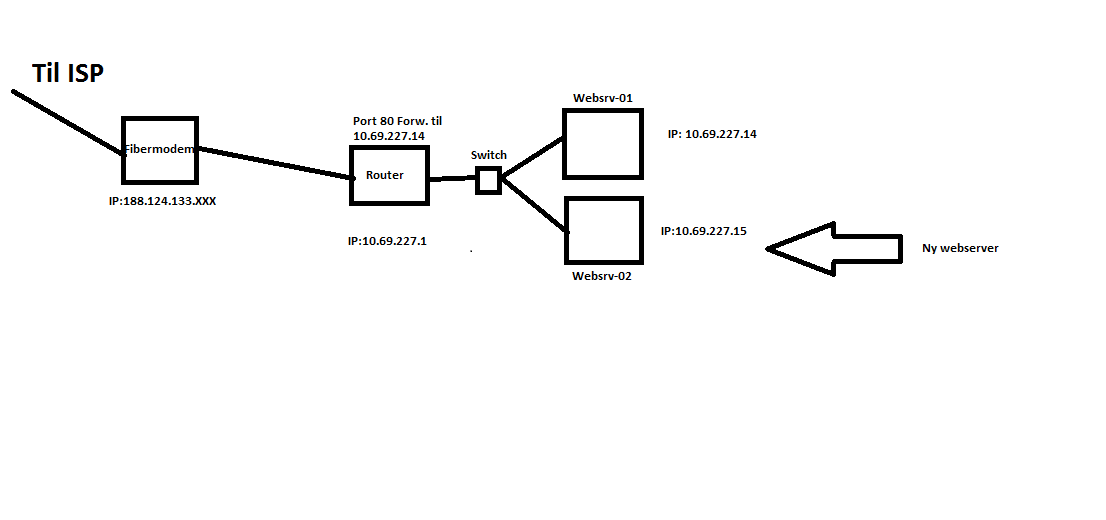

Har et oppsett per i dag som har inneholder følgende: fibermodem-->Router-->Switch-->Websrv-01(Se bildet under)
Og dette oppsettet funker fint.
Jeg har nå fått inn mange henvendelser fra folk som ønsker hjemmeside, og den webserveren jeg har idag, greier ikke å kjøre alle sammen samtidig. Så kom jeg på den geniale idè å sette opp en server til. Men det går ikke an å sette opp portforwarding til 2 ipadresser på samme router(Ganske logisk)
Så tenkte jeg å sette opp en router til, problemet da er at ISP`en har satt grense på 1 IP per hustand(....!) slik at dette vil ikke funke(har allerede prøvd det)
Noen som har forslag til løsning. Har sett litt på lastballanseringsløsningen som finnes i Windows server 2008 R2- men tenkte at jeg skulle høre her om det var noen forslag til andre løsninger
NAT er ikke såpass smart nei, anbefaler deg istedet å se på en last balanseringsmetode som Nginx (Uttales Engine X) og denne setter du foran webserveren din.
Nginx er sertifisert til å ta unna 10000 samtidige henvendelser så du skal klare deg godt på det vil jeg anta, og kan viderefordele lasten til webserverne på innsiden.
EDIT: Om du bruker Windows som webserver plattform så ser det ut til at du kan få litt problemer, Nginx til Windows er fortsatt i Beta så du måtte da i så fall flyttet webserveren over til ett *NIX operativsystem.
http://nginx.org/en/docs/windows.html
