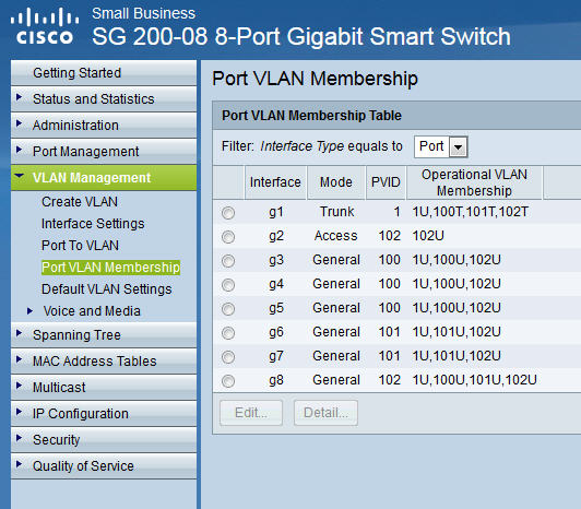

Oppsett er som vist på bilde (ikke heng deg opp i port2, er bare en port jeg drev å testet litt med)
VLAN id 1 = default (hvis det har betydning for noe?)
Port 1: Er den eneste porten som har tilgang til switch configuration. Alle kan se denne datamaskinen, og denne kan se alle andre. Har også internett tilgang
Port 2: Testing
Port 3-5: Disse kan kun kommunisere med hverandre og port1, og har internett tilgang
Port 6-7: Disse kan kun kommunisere med hverandre og port1, og har internett tilgang
Port 8: Er tilkoblet router og gir internett tilgang til de andre portene.

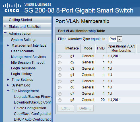

Vlan oppsett:
Default VLAN ID = 1
Port 1-7: PVID = 1 Mode = General Membership = vlan 1 untagged
Port 1 er også member av vlan 20 untagged
Port 8: PVID = 20 Mode = General Membership = vlan 1 untagged og 20 untagged
Port 1 = Router (internett)
Port 2-7 = Hoveddel med internett tilgang, der 1-7 er på samme nettverk og kan dele filer og skrivere.
Port 8 = Leilighet med internett tilgang. kan dele filer og skrivere mellom port 1 (det som er koblet på wifi) og 8. Leieboer kan nå koble pc rett i nettverkspunktet jeg gir han, eller så kan han sette opp egen router for å få eget wifi. Wifi fra asus'n har han ikke passord til ;)
