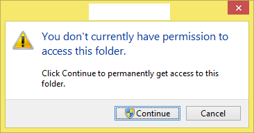

Formaterte maskinen min denne uka. Har da 1 SSD (gitt nytt filsystem under formatering) med windows på og 6 andre disker hvorav 4 av disse inneholder data fra før jeg formaterte. Alle disker er NTFS av diverse størrelser.
Får nå denne feilmeldingen på alle mapper jeg ikke har åpnet ennå:

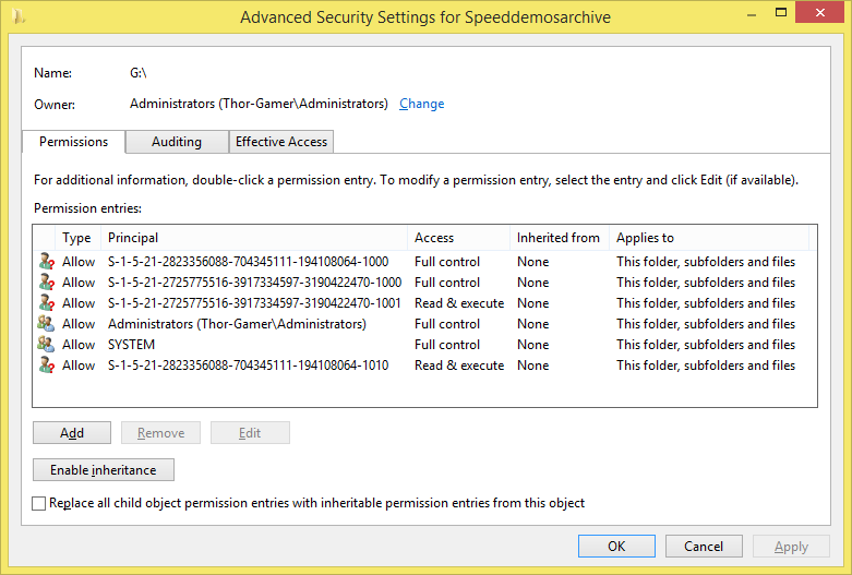

Rettighetene ser da slik ut:
Hvordan kan jeg enklest mulig ta over disse ukjente ID ene som er listet i bildet over? Det er for mange mapper til at jeg orker å trykke continue på feilmelding i bilde 1.

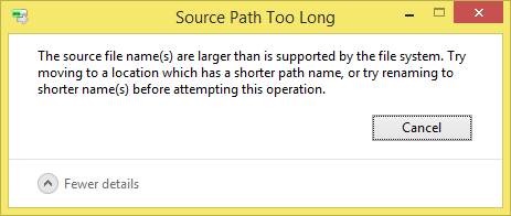

Problem 2:
Tok en Steam backup av mange spill før formatering, denne har nå et så langt mappenavn at jeg ikke kan slette den eller i det hele tatt bruke den:

Gjøres i to steg fra en administrator command prompt (eller en .cmd fil kjørt som admin)
Først ta eierskap etterfulgt av endre rettigheter
Eksempel hele drive G:\
TAKEOWN /f G:\ /r /d y
ICACLS G:\*.* /reset /T
PS! Ikke gjør dette på system drive (som vanligvis er C:\ )
De ukjente ID er SID'er fra din gamle/forrige Windows installasjon.
Endret av syar2003
Da var rettighetene ordnet opp i. Tenkte jeg kanskje kunne gjøre noe så enkelt som å ta over sid. Batfil med kommandoer blir nå lagret i skyen til fremtidig bruk.
Men programmet du viser til for sletting av lange filnavn koster penger. Etter litt googling fant jeg ut at 7zip klarer å rename slike mapper gratis, for så å slette. Så da vet vi det. :)
http://superuser.com/questions/78434/tool-for-deleting-directories-with-path-names-too-long-for-normal-delete
Så bra.
Det med to long path kan gjøres i Windows også men er mere innfløkt.
Man tar delen av en lang path (del av den foran siste mappe) og subst med en link.
Så åpner man vha linken i Windows explorer og deleter,kopierer eller flytter det underliggende.
Den hadde en demo der den lagde en mappe med langt navn så jeg kunne teste. Men selve programmet kostet 10 usd.
