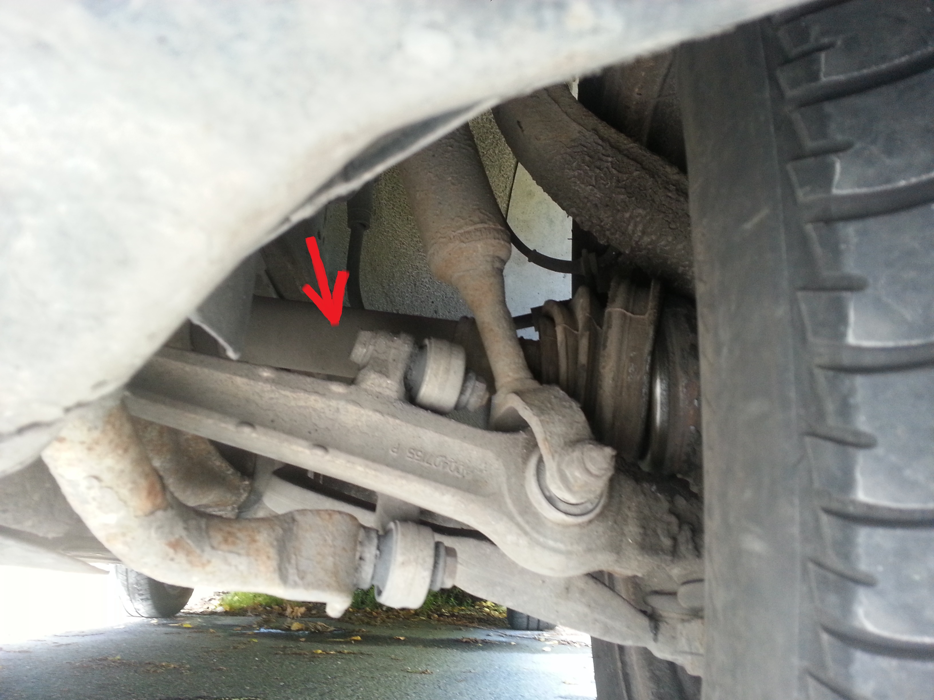

Passat 97mod TDI automat kasse. Stoppet i dag med masse ulyd. Lurer på om det kan være drivaksel eller girkassa?
Setter bilen i D eller R, bilen beveger seg ikke, men speedometeret går til over 100km per time.
Jekker opp bilen på venstre og roterer hjulet, da kan jeg observere at drivakselen står stille mens hjulet roteres. Med samme prosess på høyre side roteres hjulet og drivakselen samtidig. ( se bilde)
Er det drivaksel som feiler?
PS. Er det normal å kunne rotere hjulet mens girsparket står i P?
Du ser jo at mansjetten er åpen på det bildet der.
Demonter drivleddet og se om aksel har tatt skade, bytt ledd og evt aksel.
Ja du får rotert hjulene hvis bilen står i park og hjulet er over bakken.

Sikkert et takras av en bil...
Tenk deg den ulyden han har kjørt med før dette skjedde "uten å merke det".
Når du sto stille og hadde 100km/t på telleren så gikk drivaksel rundt inni det defekte leddet med dobbel hastighet. Du må jo høre selv at det skjer noe som ikke er bra. Ikke bare gi full gass og tro at det hjelper. Dette er sånn man knekker en differensial, men det er mer svakhet på golf, polo osv.
