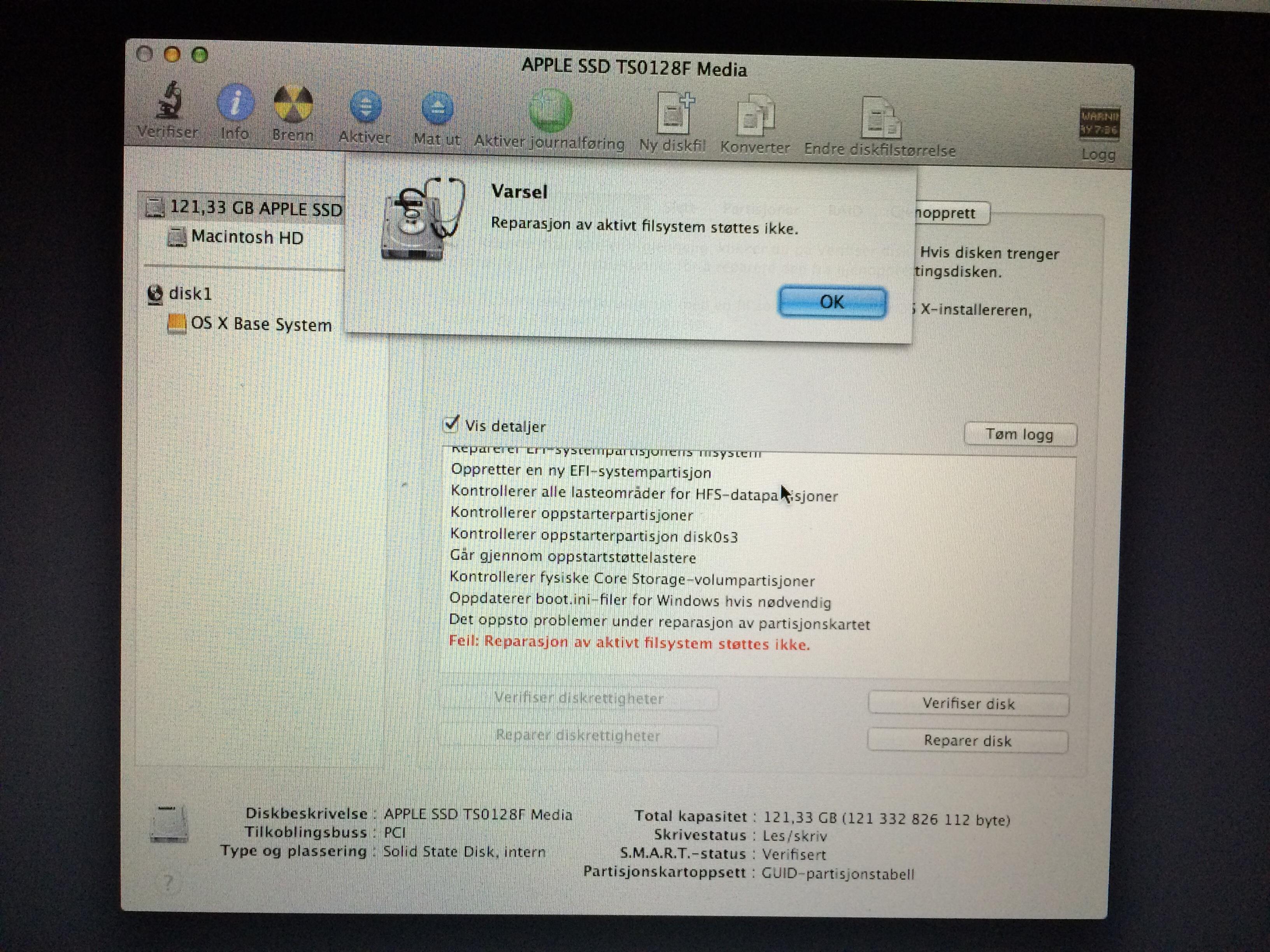

leenii Skrevet 27. juni 2014 Skrevet 27. juni 2014 Hei, jeg har hatt mac i noen år nå. I fjor fikk jeg meg ny macbook air. Den som allle får tilbud om på vidergående. Jeg prøvde å sette den på omstart. Og det ser ut som den har hengt seg opp. Den kommer på, men lader bare. Kommer ikke til hvor jeg skal til å logge meg inn. Vet ikke hva som har skjedd. Jeg har vært svært forsiktig med den. Noen forslag til hva som har skjedd og hva jeg kan gjøre? Takk for alle mulige svar. ?
SeaLion Skrevet 29. juni 2014 Skrevet 29. juni 2014 Slett oppstartsminnet: • Hold tastene cmd+alt+P+R inne ved oppstart og vent til oppstartlyden høres to ekstra ganger. • Slipp tastene. Da vil maskinen foreta en normal omstart. Hvis maskinen klarer å starte, reparér straks diskrettighetene (dette bør gjøres av og til som normalt systemvedlikehold): • Start verktøyprogrammet Diskverktøy (ligger i Programmer/Verktøy). • Velg startdisken, førstehjelp og klikk på Reparere diskrettighetene. Dette kan ta noen minutter. Av og til ser det ut som det stopper opp, vær tålmodig, det blir ferdig!
leenii Skrevet 29. juni 2014 Forfatter Skrevet 29. juni 2014 Slett oppstartsminnet: Hold tastene cmd+alt+P+R inne ved oppstart og vent til oppstartlyden høres to ekstra ganger. Slipp tastene. Da vil maskinen foreta en normal omstart. Hvis maskinen klarer å starte, reparér straks diskrettighetene (dette bør gjøres av og til som normalt systemvedlikehold): Start verktøyprogrammet Diskverktøy (ligger i Programmer/Verktøy). Velg startdisken, førstehjelp og klikk på Reparere diskrettighetene. Dette kan ta noen minutter. Av og til ser det ut som det stopper opp, vær tålmodig, det blir ferdig!
SeaLion Skrevet 30. juni 2014 Skrevet 30. juni 2014 Macintosh HD er som oftest startdisken (der OSX-systemet er installert). Altså linja under den du markerte.
