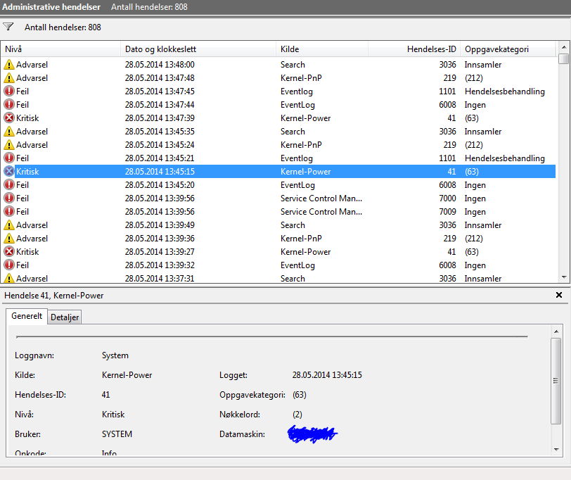

Kan du gå i eventviewer og se om du har noen feilkoder?
Om det er feilkode 41 så er dette et kjendt feil med mange ulike kilder til problemet.

Her er ett screenshot fra eventviewer, innpå "administrative hendelser":
