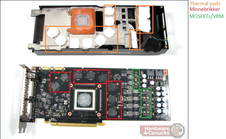

Ok mange takk:) beklager for å virke som få-alt-inn-med-teskje-ish :p men hva er termiske padsene til minne brikkene. Er dette noe på skjerm kort eller er det ram brikkene på hk du mener?

Her har du minnebrikker og termiske pads.
Du får se på skjermkortet ditt om du har noen, enten på VRMene eller på minnebrikkene. Hvis de som på bildet sitter klistret fast på kjøleren, så gjør du ikke noe med dem, men om noen sitter fast på minnebrikkene/VRMene, så tar du vare på dem til du skal montere kjøleren igjen.
