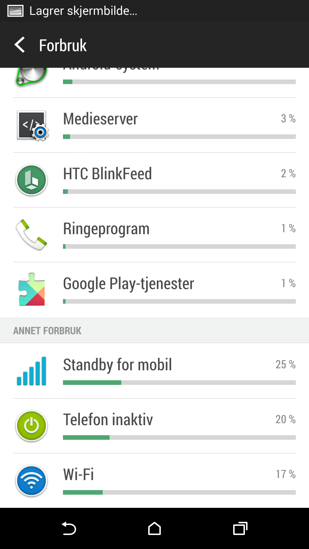

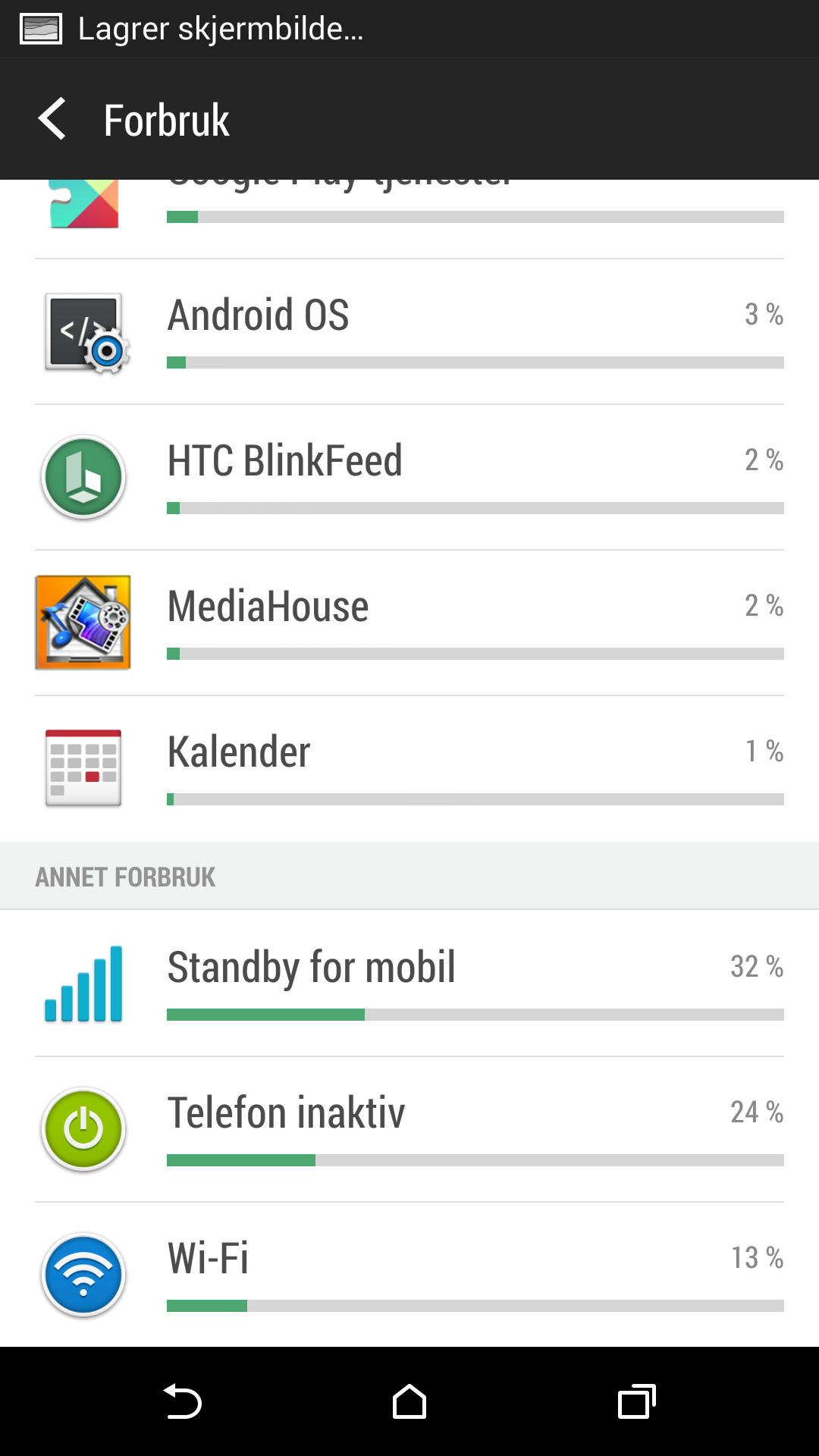

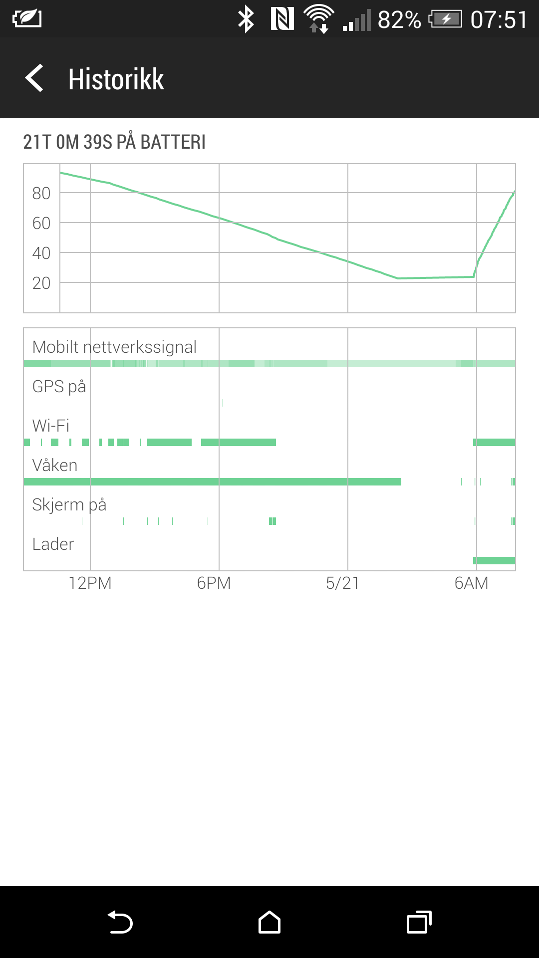

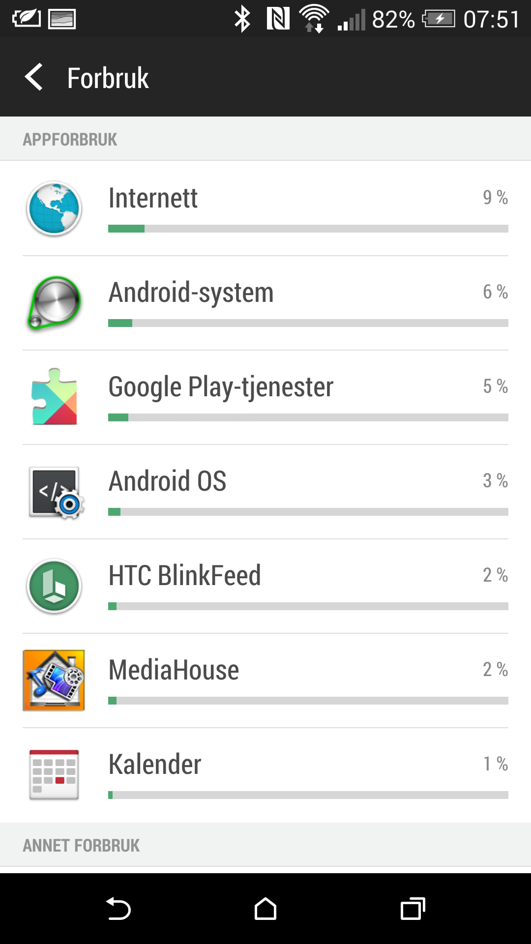

I det siste har jeg begynt å legge merke til hvor mye batteri telefonen min bruker når jeg sover. Og det er helt vilt. Mellom 25-30% av batteritiden forsvinner uten at jeg bruker den.
Når jeg ser under "Forbruk" er dette de store tyvene:
- Standby for mobil
- Telefon inaktiv
- Wi-Fi
Jeg har prøvd "Strømsparemodus" og "Ekstrem strømsparemodus" uten at det har hadd noen særlig innvirkning.
Jeg kan jo prøve å skru av Wi-Fi, men er det noen som vet hvorfor "Standby for mobil" og "Telefon inaktiv" skal bruke 31% og 23% av 30% strøm over en periode på 8-9 timer?

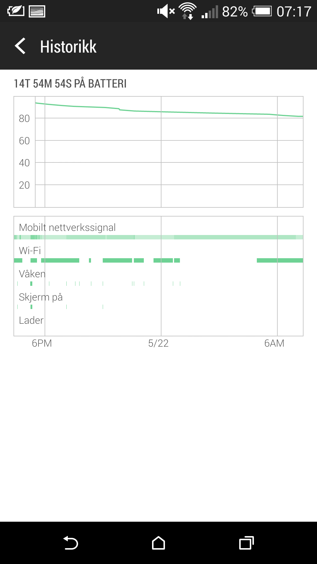

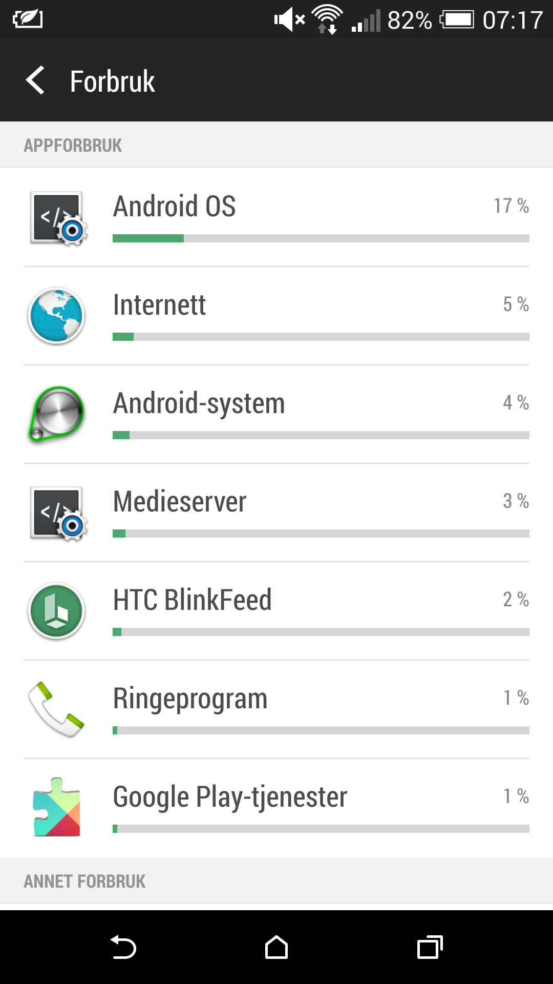

OK. Nå har jeg gjort følgende:
- Endret "Plassering"-inntillingene til "Batterisparing"
- Slått av NFC
- Slått av Bluetooth
- Deaktivert alle forhåndsinnstallerte apper jeg ikke trenger (og det er mange)
Resultatet er at telefonen bare brukte 7-8% strøm i natt.
I natt skal jeg prøve å ha på Bluetooth for å se hvordan den påvirker strømforbruket, fordi den bruker jeg ofte.
