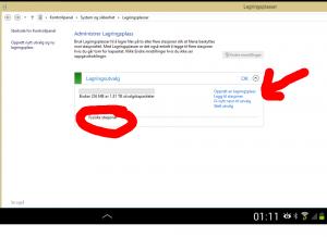

Du kan bruke lagringsplass er til å opprettelsen disken.
Der står 1.81TB ledig.
Lagringsplasser (storage plages) er nytt i Windows 8 . Kan sammenliknes med en slags jbod one disk volume for ditt tilfelle. Ellers må man ha flere disker for raid type oppsett.
Trykk der du var i sted for å "adde" disken og tildel stasjons bokstav.

Kan det være at du har addet den fysiske 2tb disken til storage pool allerede ?
Derfor er den inaccessible for disk management.(du har ikke laget virtual drives enda)
Be aware that when you add a disk to a pool it’s completely wiped and becomes inaccessible to Windows. You can’t access it through the Explorer, nor save regular files onto it directly; and if you ever remove it from the pool it will need to be reformatted before you can reuse it. You can’t add only specified partitions to a pool, either: it’s the whole disk or nothing.

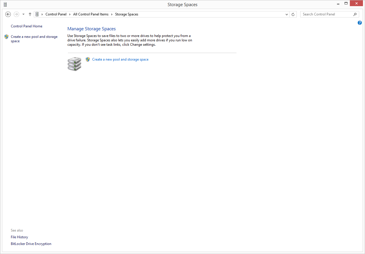

Slik skal det se ut om du skal legge til disker på gamle måten i disk management (diskbehandling).
Screenshot fra egen Win 8.1 maskin.
Storage Spaces : Ingen pool opprettet. (hos deg er det opprettet en pool)
