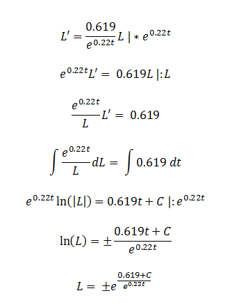

Gitt likninga L'=(0.619/e^(0.22t))L, L(10) = 72
Finn L(t)
Jeg tror at dette er en seperabel difflikning, og separer den slik:
Dette stemmer ikke overens med fasiten som skal være L(t)=98 * 0.060.8t
Jeg skjønner at jeg senere må legge inn initialbetingelsene for å få verdien til C, men likningen jeg kom fram til er ikke overhodet lik fasiten sin....

Du har ikke separert den riktig, du har fortsatt både t og L på venstre side når du integrerer.
ok, da har jeg separert det på en annen måte. Men jeg sliter med det ene integralet............
Jeg trodde integralet av det leddet bare var 1/-0.22*e^-0.22 ?????
