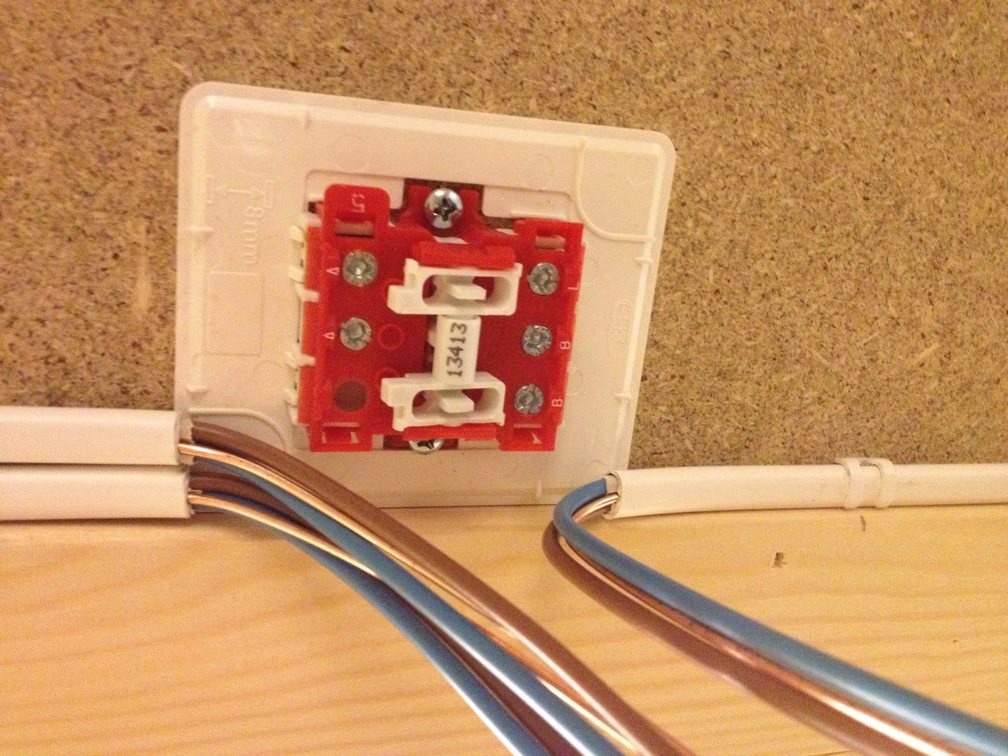

siha50 Skrevet 29. april 2014 Skrevet 29. april 2014 Hei trenger litt hjelp med kobling av en enevender (5). De 2 kablene som kommer på oversiden går til hvert sitt lys og kablen under kommer fra en stikk. Takk på forhånd!
War Skrevet 29. april 2014 Skrevet 29. april 2014 (endret) Hvor er dette i huset? http://ndla.no/nb/node/3976 Endret 29. april 2014 av War
siha50 Skrevet 29. april 2014 Forfatter Skrevet 29. april 2014 bryteren står på stueveggen. stue er sammen med åpen kjøkken løsning. lys 1 er lys amatur i tak over kjøkken, lys 2 er en stikk over vindu på stue.
siha50 Skrevet 29. april 2014 Forfatter Skrevet 29. april 2014 ser ingen annen løsning enn å sette en boks i taket å trekke en 3-leder til bryteren
War Skrevet 29. april 2014 Skrevet 29. april 2014 På mitt kjøkken med 2 lys satte jeg boks oppe hvor blå og brun er sammen for å trekke en ledning ned. Mener jeg satte blå og blå nede sammen også og bare bryter brun, men det er vel valgfritt.
Pugnax Skrevet 29. april 2014 Skrevet 29. april 2014 Hei, brun ifra stikk til L, de brune ifra lyset går til hver sin pil. Alle blå samles i en B, alle som er blanke (jord) samles i den andre B Men du vil nok slite med plass, så planlegg

War Skrevet 29. april 2014 Skrevet 29. april 2014 Ja det eneste du etter forskriftene kan gjøre med slikt utstyr er å skifte selve dekselet, men ikke den veggfaste delen og tilkoblingene. Ser ganske nytt ut , lagt alt selv? Jeg la selv siden jeg gikk elektromekaniske fag osv, men hadde lov hos meg selv, men ikke hos andre. Selv den regelen har de fjernet til å ikke få lov til noe selv.

-submariner- Skrevet 30. april 2014 Skrevet 30. april 2014 Hei, brun ifra stikk til L, de brune ifra lyset går til hver sin pil. Alle blå samles i en B, alle som er blanke (jord) samles i den andre B Men du vil nok slite med plass, så planlegg 3 ledninger inn på hver blindskrue? Det ville ikke jeg anbefalt. Som andre har vært inne på er dette en jobb for fagfolk. Personlig ville jeg brukt vrihylser fremfor planen med tre ledninger på en blindskrue. Det blir skikkelig trangt, men skal gå ved litt planlegging.
Gjest Slettet-fsaSP0zV Skrevet 30. april 2014 Skrevet 30. april 2014 Hei trenger litt hjelp med kobling av en enevender (5). Endevender? For meg ser dette ut som en vanlig 1-polt dobbelt bryter. Skal lampene kobles med endevendere slik at du kan slå lyset av/på fra flere brytere?
War Skrevet 30. april 2014 Skrevet 30. april 2014 (endret) Brukte sånne jeg i boks. Liker ikke flere kabler i samme skrue, da de må inn på venstresiden så strammingen virir de inn og fast. Endret 30. april 2014 av War 1
Mr D Skrevet 30. april 2014 Skrevet 30. april 2014 Hei trenger litt hjelp med kobling av en enevender (5). Endevender? For meg ser dette ut som en vanlig 1-polt dobbelt bryter. Skal lampene kobles med endevendere slik at du kan slå lyset av/på fra flere brytere? Hvis man ikke vet hva man driver og kobler, så er vel det et greit bevis på at dette ikke er noe man skal gjøre selv... 1
-submariner- Skrevet 30. april 2014 Skrevet 30. april 2014 Hei trenger litt hjelp med kobling av en enevender (5). Endevender? For meg ser dette ut som en vanlig 1-polt dobbelt bryter. Skal lampene kobles med endevendere slik at du kan slå lyset av/på fra flere brytere? Det er riktig at dette ikke er en endevender. Det vedkommende har på veggen er vel det man kaller for kronevender eller 1+1.
Gjest Slettet-fsaSP0zV Skrevet 30. april 2014 Skrevet 30. april 2014 Jeg ville i så fall lagt en 3-leder fra bryter til en boks ved taket, og fordelt til lampene derfra.
Pugnax Skrevet 30. april 2014 Skrevet 30. april 2014 Hei, brun ifra stikk til L, de brune ifra lyset går til hver sin pil. Alle blå samles i en B, alle som er blanke (jord) samles i den andre B Men du vil nok slite med plass, så planlegg 3 ledninger inn på hver blindskrue? Det ville ikke jeg anbefalt. Som andre har vært inne på er dette en jobb for fagfolk. Personlig ville jeg brukt vrihylser fremfor planen med tre ledninger på en blindskrue. Det blir skikkelig trangt, men skal gå ved litt planlegging. Riktig at det ikke er å anbefale, valgte bare å besvare spørsmålet. Gidder heller ikke å henvise til fagfolk lengre de fleste blir bare grinete,
