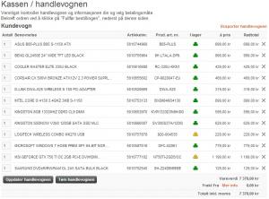

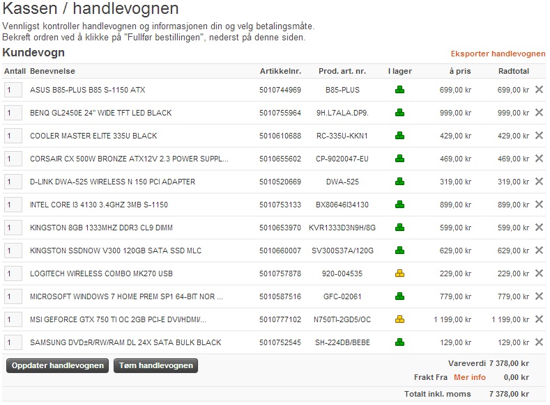

Goebbels Skrevet 26. april 2014 Skrevet 26. april 2014 Hei. Eldstemann på 10 ønsker seg "gamer pc", har lagt litt energi i å sette sammen dette på dustin: Har i utgangspunktet havna noe over planlagt budsjett, så jeg prøver å se om noe kan justeres på. Den brukes aller mest til Minecraft og relativt enkle spill så kravene er ikke all verden - sitter litt med følelsen at dette er noe "overkill" i forhold til bruk.. Evt kan jo noe byttes ut om kravene skulle endres senere. Tips mottas med takk. Mvh G
PgUp Skrevet 26. april 2014 Skrevet 26. april 2014 Ser bra ut men ville gått for windows 8 og en SSD av merket samsung.
Toppitus Skrevet 26. april 2014 Skrevet 26. april 2014 Man trenger ikke mer enn 120 FPS til sånne ordentlig intensive spill som Quake, Battlefield og Crysis, så dette er nok garantert overkill til de grader, men du kan jo se på det som en inverstering til sønnen din på 10 begynner å spille mer intense spill. :·}
Goebbels Skrevet 26. april 2014 Forfatter Skrevet 26. april 2014 Win 8 har jeg selv, og det synes jeg er et makkverk - så win 7 er valgt med overlegg:) Har som sagt en mistanke om kraftig overkill ja. Og da tenker jeg at innen det er greit at han spiller de spillene som nvenes, så er alt utdatert allikevel. Noen tips på å spare inn en del på cpu/gpu/hovekort/ram etc? Men allikevel bygge et ok system? G
PgUp Skrevet 27. april 2014 Skrevet 27. april 2014 Win 8 har jeg selv, og det synes jeg er et makkverk - så win 7 er valgt med overlegg:) Har som sagt en mistanke om kraftig overkill ja. Og da tenker jeg at innen det er greit at han spiller de spillene som nvenes, så er alt utdatert allikevel. Noen tips på å spare inn en del på cpu/gpu/hovekort/ram etc? Men allikevel bygge et ok system? G Har du installert windows 7 startmeny i windows 8? Og disablet metro greiene? Første jeg gjorde da jeg fikk pc, tok 5 min. Fungerer akkurat som windows 7 nå, bare litt raskere, endel ekstra funksjoner, og lengre levetid. Ingen grunn til å velge win7.
PgUp Skrevet 27. april 2014 Skrevet 27. april 2014 Du kan jo alltids gå billigere: http://www.dustinhome.no/product/5010742551/fractal-design-core-1000-usb-3-0-black-m-atx/ http://www.dustinhome.no/product/5010753276/gigabyte-ga-h81m-s2pv-h81-s-1150-m-atx/
MariusJS Skrevet 27. april 2014 Skrevet 27. april 2014 Man trenger ikke mer enn 120 FPS til sånne ordentlig intensive spill som Quake, Battlefield og Crysis, så dette er nok garantert overkill til de grader, men du kan jo se på det som en inverstering til sønnen din på 10 begynner å spille mer intense spill. :·}120FPS er waste når skjermen er 60hz... Dropp WiFi og kjøp windows 8, bruk det du sparte på skikkelig SSD og PSU! 1
Christian Thork Skrevet 27. april 2014 Skrevet 27. april 2014 Ta 1600mhz RAM ikke 1330, Det er faktisk endel forskjell mellom akkurat de to Som Mariuse, Ta Win8, SSD og bedre PSU
MariusJS Skrevet 27. april 2014 Skrevet 27. april 2014 (endret) Ta 1600mhz RAM ikke 1330, Det er faktisk endel forskjell mellom akkurat de to Som Mariuse, Ta Win8, SSD og bedre PSU Er nok ikke mer enn 1-2 FPS forskjell, men har sett billigere 1600Mhz RAM... Bestill fra netonnet Kanskje lurt å begrunne meningene dine! Jeg personlig syntes Dustin er bedre enn netonnet (support og utvalg), og jeg får pakkene fra dem raskere! Endret 27. april 2014 av MariusJS
