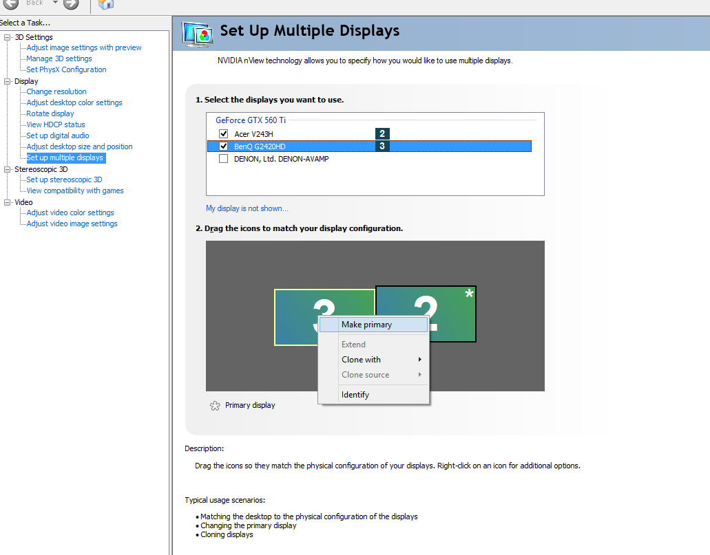

major_stuen Skrevet 17. april 2014 Skrevet 17. april 2014 (endret) Har du nvidia skjermkort? Det har jeg, og sånn gjør jeg det: Høyreklikk på skrivebordet - nvidia control panel - set up multiple displays - høyreklikk på ønsket skjerm, og sett den som primary. Altså det samme som Kjetil sa Endret 17. april 2014 av major_stuen

TheKims Skrevet 17. april 2014 Forfatter Skrevet 17. april 2014 Har du nvidia skjermkort? Det har jeg, og sånn gjør jeg det: Høyreklikk på skrivebordet - nvidia control panel - set up multiple displays - høyreklikk på ønsket skjerm, og sett den som primary. Altså det samme som Kjetil sa Jeg prøvde å sette TV som hovedskjerm og dataskjermen som sekunder, men spillet startet fremdeles opp på dataskjermen. Fatter ikke hvorfor.
