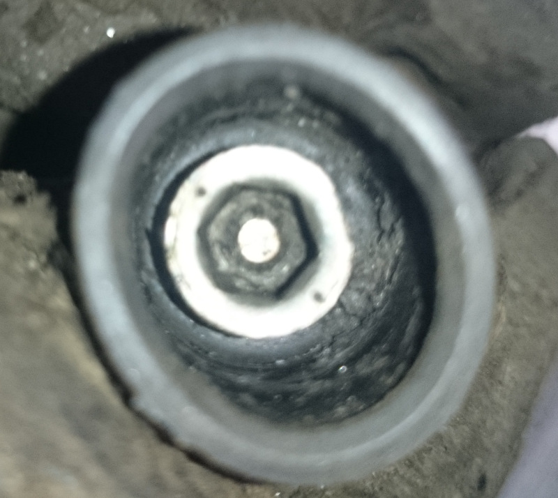

Prøver tappert å bytte klosser på bremsene foran på min Passat 1,9 TDI stv mod 2003. Lest i Hayes-manual + sett på diverse youtube-filmer. Virker som en grei jobb, selv for en veldig ukyndig person som meg.
Når jeg først satte igang så støtte jeg på problemer med en gang. Hjulet fikk jeg lett av :-) Men de to skruene som skal løsnes på baksiden av kaliperen (som holder kaliperen på plass) trodde jeg var av typen umbraco, men etter å prøvde forskjellige størrelser. Strørrelse 7 passer, men ikke helt. Dermed er det noe som sier meg at det kanskje ikke er umbraco. Kunne noen fortelle meg hva og hvilken størrelse som jeg må ha for å få løsnet og skrudd ut disse 2 skruene? På engelsk heter de guide pins. Hva det heter på norsk vet jeg ikke.

Er sikkert Torx ;) Og det heter vel glidepinner eller glidere på norsk tenker jeg
Prøv å få mobilen bak der og ta et bilde ;) Det jeg pleier å gjøre når jeg er usikker på type skrue.
Trodde det var tolvkant her, men ta et bilde av de om du er usikker. Viktig at du får vekk støv og smuss som har samlet seg opp i skruehodet, slik at den bitsen som passer kommer helt inn.

Hmm. Jeg skal ta bilde, men nå er det mørkt, så da blir det i morgen. I'll be back.

Det er glideboltene du prøver å skru ut nå, noe som gjør at du kan dele kaliperen. Jeg synes det er lettere å ta av hele i en bit.
Du kan også ta av skiven med kaliperen på, deretter dra ut bremseklossene og bytte disse.
Det er lettere å skifte klosser med å bare ta ut glideboltene. Da tar du av selve calipperen, slik at klossene kan tas lett av og på "bremse-kloen" (kjært barn har mange navn). Da får du også rengjort/pusset for rust og skitt, samt smurt på f.eks. kobberpasta der klossene glir.
Disse boltene har, på de 2-300 Passatene jeg har skrudd på, vært 7mm umbrako. Noen ganger på man "dunke" umbrako-bitens på plass inni boltene pga at det kan være litt skitt inni.
Pass forresten på å ikke skru til for hardt til ved montering. Det er lett å ta ta knekken på gjengene hvis man bruker for stort verktøy som f.eks. en halv-toms skralle.
Endret av LiamH
Ikke skru ut disse. Ta heller de to boltene (17mm tror jeg) slik at du tar av hele kaliperen. Mye lettere det :)
De to skruene kan være XZN, som har 12 tenner. Det er en enkel jobb og hvis du trenger å be om hjelp, la andre ta jobben for deg før du ødelegger boltene.
OK da vet jeg det. Det at den glapp var sikkert fordi jeg ikke var langt nok inne. Skal gi det en sjanse. Hvis ikke jeg får det til går jeg for blsk0p sin løsning. Klossene skal ut!
