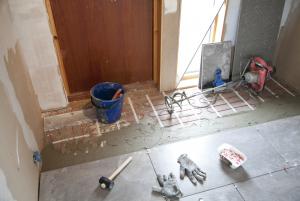

Jeg fikk for snart 2 år siden lagt flis i gangen vår, med varmekabler. Det ble brukt tynne varmekabler for at ikke gulvet skulle reise seg for mye. Her ser dere lagene:

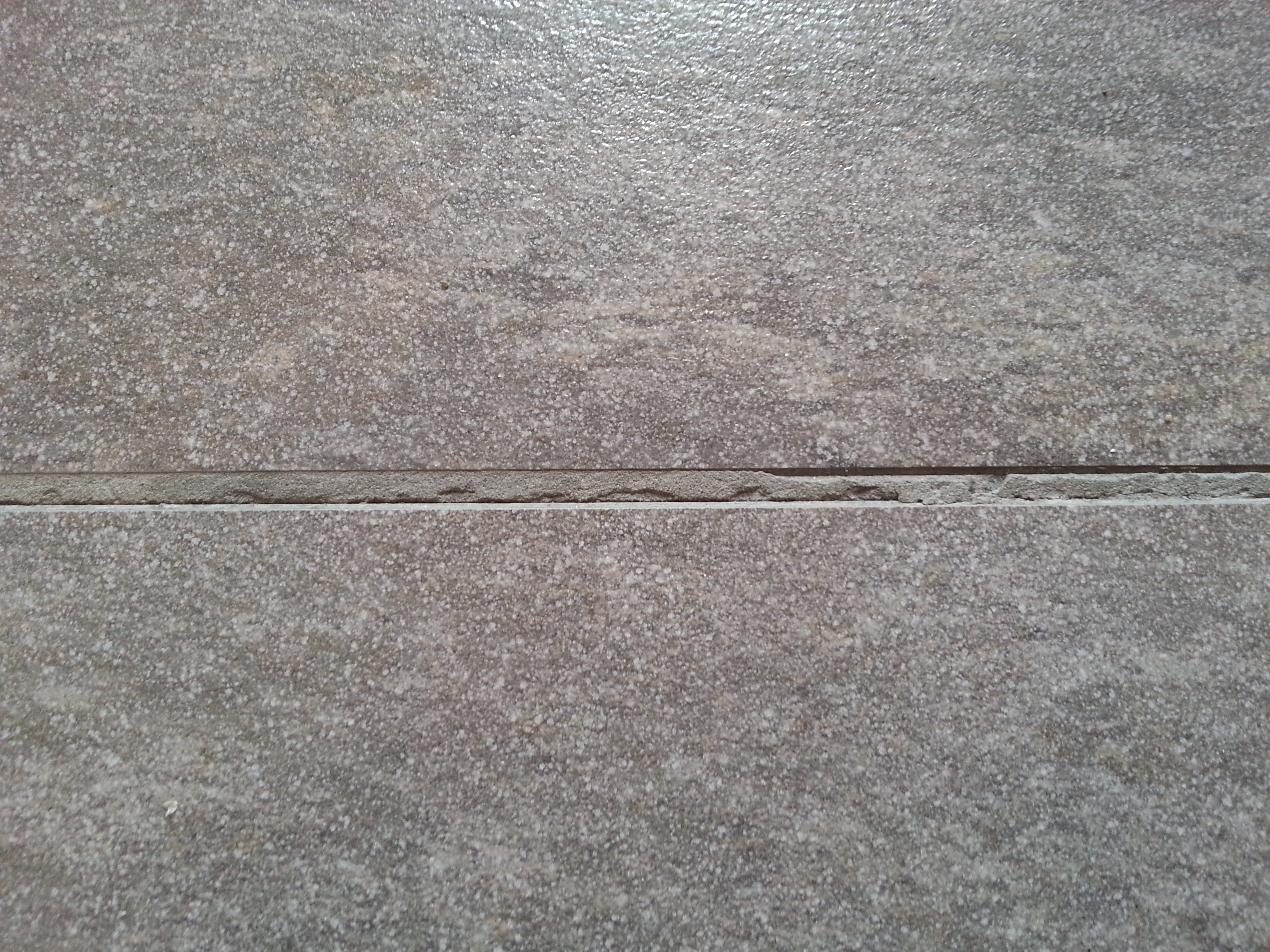

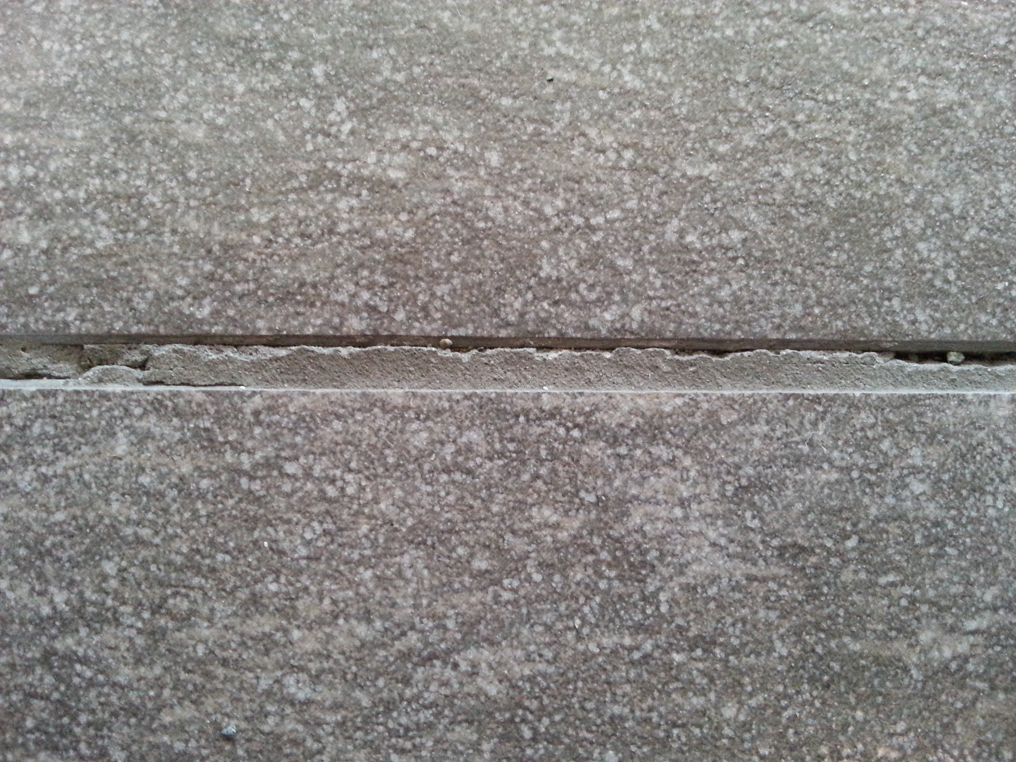

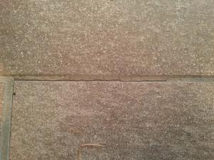

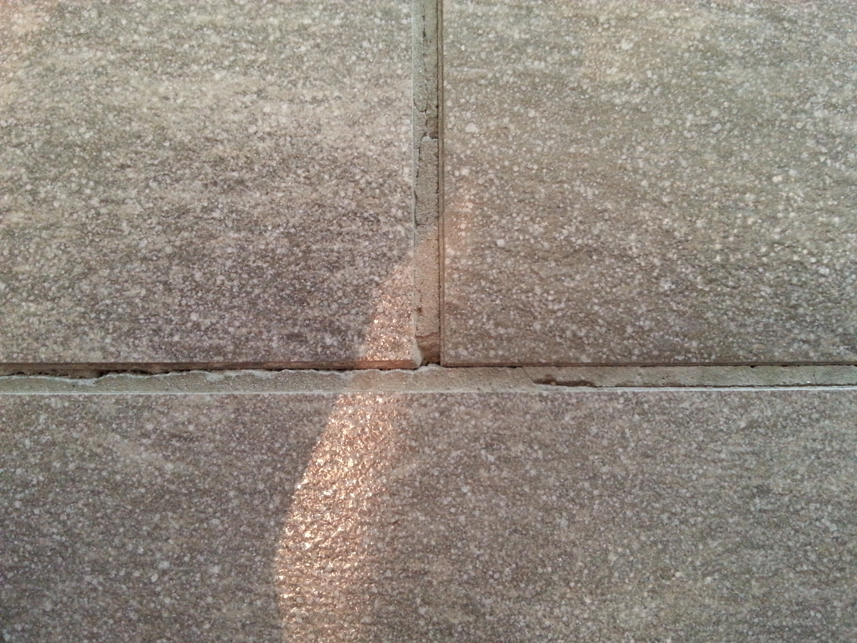

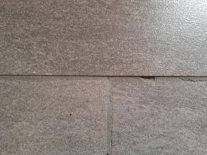

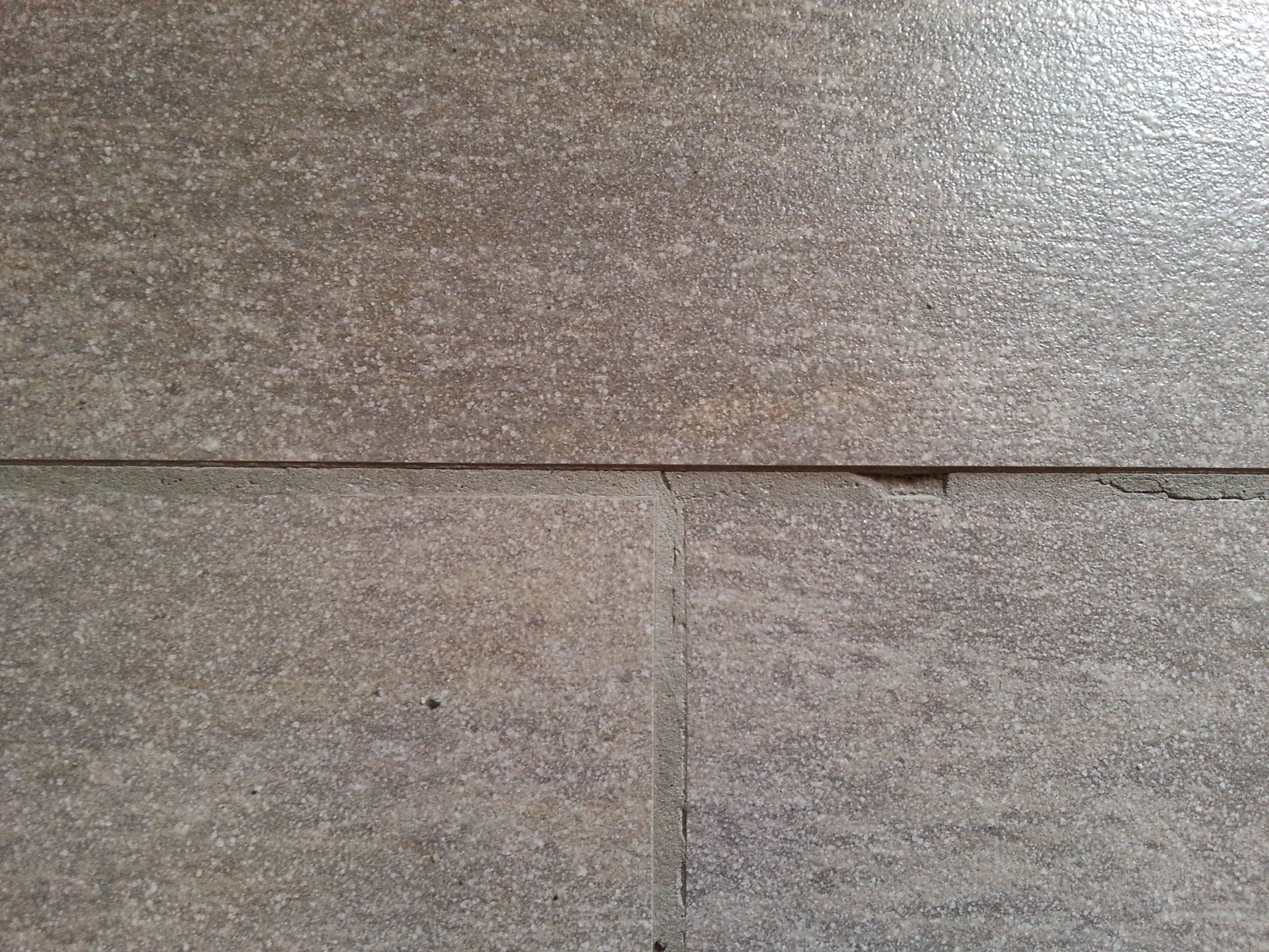

Sprekkdannelsen varierer mye. Enkelte steder ser det helt fint ut mens andre steder er sprekkene veldig ille. Her er noen eksempler på sprekker:

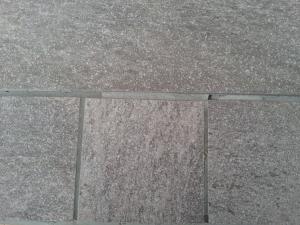

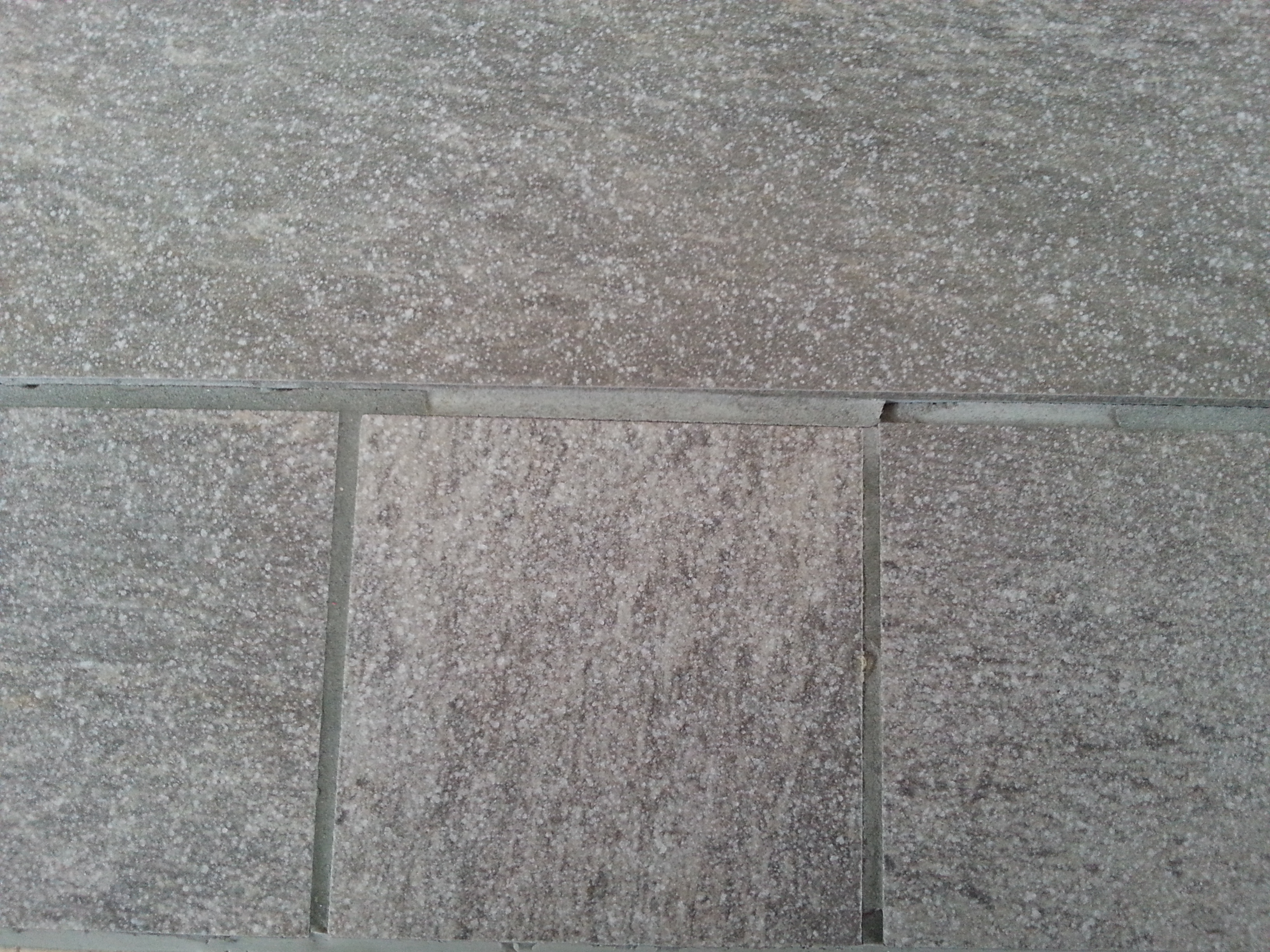

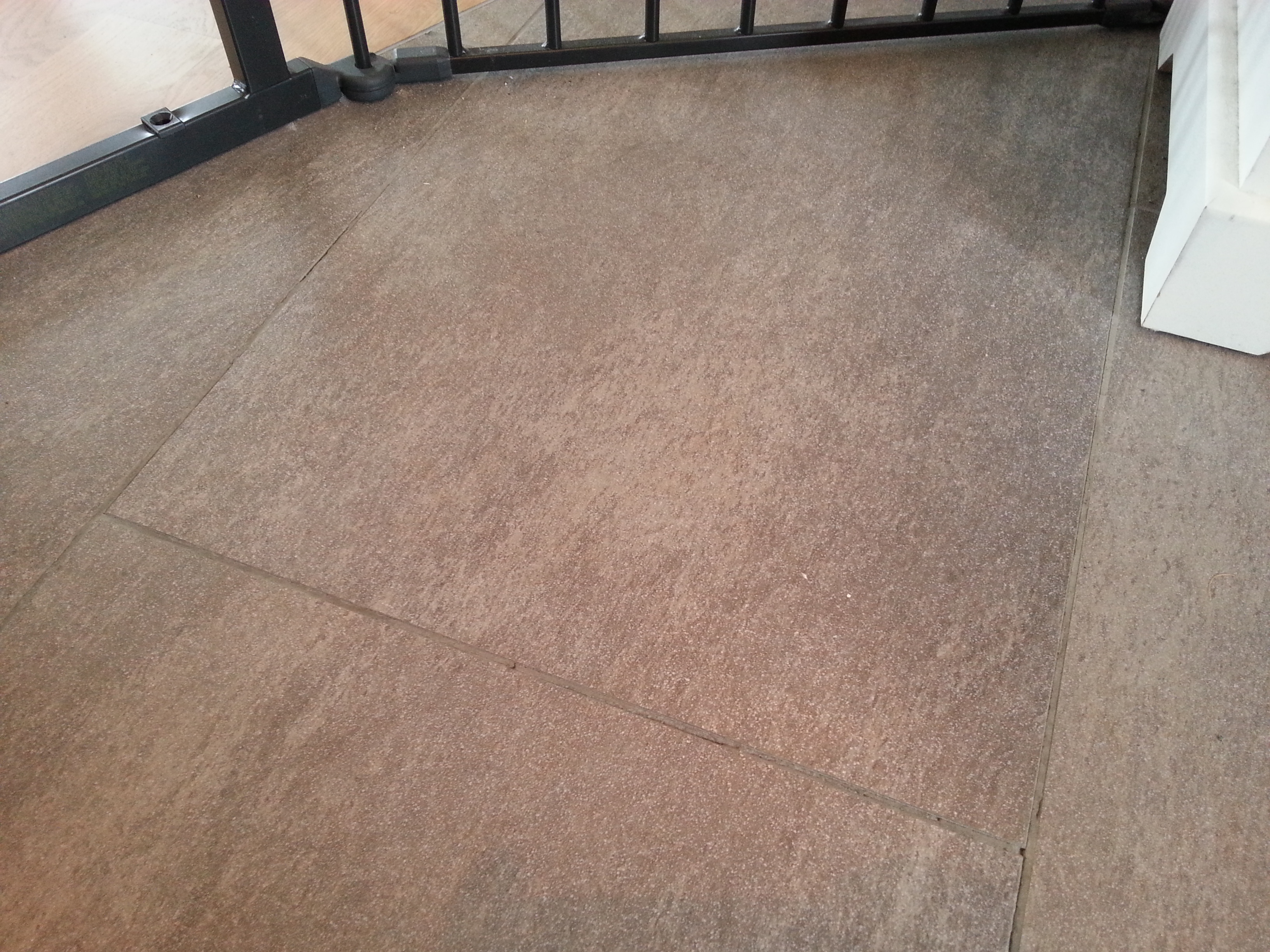

Følgende bilde er tatt fra gulvet ved peisen som ble lagt med samme type flis og på samme tid. Her er det ikke varmekabler.
Snekkeren har gitt tilbakemelding om at sprekkene er grunnet bevegelse i huset. Jeg antok at det var feilblanding av fuger.
Er det noen som kan hjelpe meg med en diagnose på problemet? Huset er fra 1989.

Jeg har ingen direkte erfaring men to tanker kom med en gang:
1) Varmekablene har blitt skrudd på med en gang og hindret fugemassen i å herde ordentlig
2) Fugemassen har blitt tørket over med en gang den ble lagt og ikke fått tid til å herde
Slik det ser ut er det eneste som skiller undergulvet og flisene er flislimet.
Om dette skulle stemme burde undergulvet enten vært i betong eller du skulle hatt CC30 eller mindre på dragerne under plata for å i det hele tatt få flisene dine til å ligge i ro.
Er det i tillegg spon som ligger under flislimet og du har CC60 mellom dragerne, ja da er det bare sånn det blir.
Selv fiberarmert avretningsmasse uten armeringsnett kreves 3,5cm støp før det kan legges på "sviktende" underlag.
Skal du ha flis må du ha et underlag som ligger i ro.
